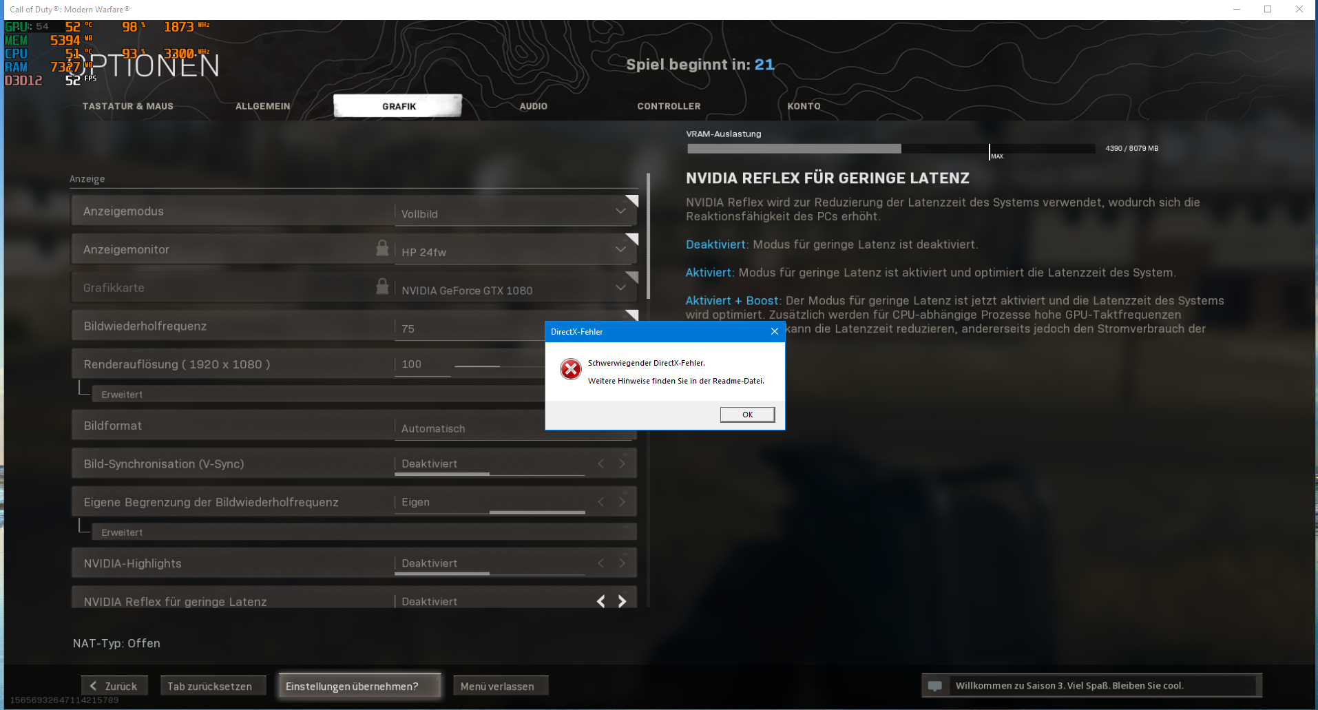

Wollte gerade das Spiel starten und Screenshots machen, da ka
m die Meldung:
Also das Spiel ging immer und ich hatte noch nie solche Fehler.
Keine Grafikfehler und auch nicht solche Meldungen, das ist alles erst seit heute, seit ich die Wärmeleitpaste gewechselt habe.

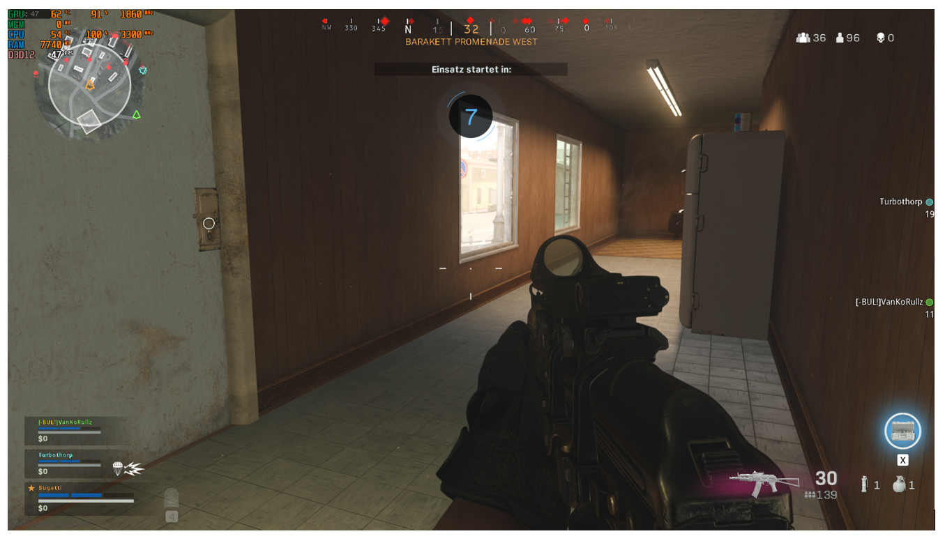

@Bugatti7 Ansicht sieht das ganze von den Werten her gut aus. Nehme die GPU mal raus sauge den PCIe Slot aus und mache wenn du hast mit Isopropanol die Kontaktfläche des PCIe Slots an der GPU sauber. Wenn du kein Isopropanol hast tut es auch Desinfektionsmittel, Spiritus oder Reinigungsbenzin.
Aber davor war die Auslastung bei 50% und jetzt ist sie bei 99% das kann doch nicht normal sein?
Und der Fehler, wie kann es dazu kommen?
Ok mach ich.
@Bugatti7 kann ich nicht sagen das ganze sieht extrem komisch aus. Auslastung 99% ist aber gut bei 50% hängst du im CPU limit. Die frage ist halt taktet die GPU weil sie zu warm wird runter. Dann wäre das verhalten normal. Aber davon bekommt mal halt nicht so komische Fehler wie du beschrieben hast.
Edit: Das mit dem Slot ist auch nur nen Versuch. Wenn alles nichts hilft würde ich als nächstes nochmal neue WLP drauf machen, hilft das auch nichts komplett zerlegen und die Pads auch noch neu machen. Hilft das auch nicht hast du wohl deine Karte irgendwie geschrottet.

Habe jetzt den Treiber nochmal neu installiert und nochmal Warzone probiert, jetzt zeigt er mir bei VRAM 0 an..
@Sahit ist der Takt von der GK wohl ungewöhnlich niedrig?
@Bugatti7 Nö 1860 MHz passt schon für ne GTX1080 FE. Aber du hängst anscheinend im CPU Limit. Deine CPU taktet mit 3,3 GHz auffällig niedrig. Was für ne CPU ist verbaut? Am besten du postest mal deine komplette Hardware.
