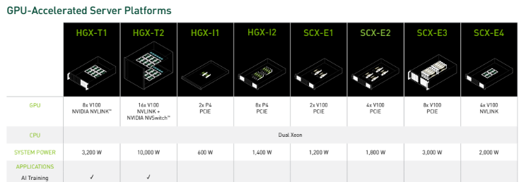

Erzähle keinen Blödsinn!!! Siehe meinen vorherigen Link oder diesen:
(Quelle: https://www.servethehome.com)

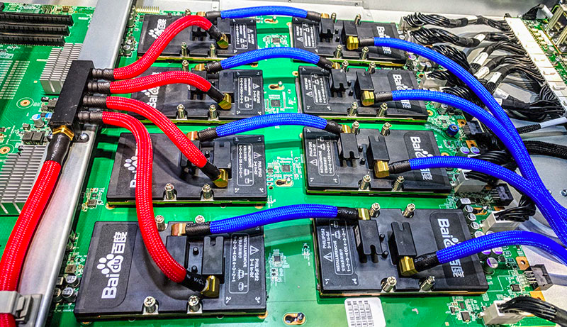

Der typische Anwendungsfall ist direkte Wasserkühlung, da der Kühlaufwand so einer Kiste enorm ist und mehrere dieser Kisten mit regulärer Luftkühlung kaum (effizient) zu bändigen sind.
Das entspräche gut 40 kW pro Rack.
Solche Systeme existieren schon seit Jahren und Servernetzteile mit 1000W und mehr sind problemlos und bezahlbar erhältlich. Was glaubst du was die professionellen Nvidia Lösungen so verballern?

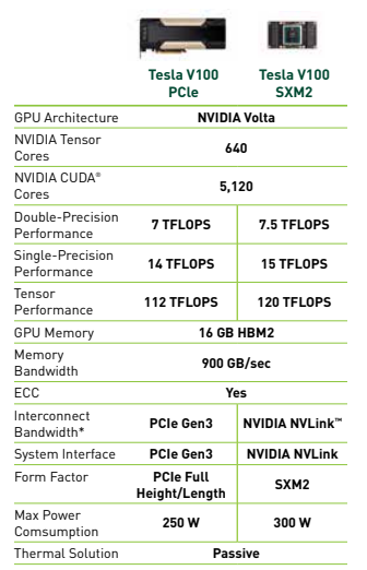

Typische GPUs enden...
https://images.nvidia.com/content/t...volta-v100-datasheet-update-us-1165301-r5.pdf
mit eienr TDP von 300 Watt. Davon werden dann nach Bedarf mehr verbaut.
Mit 500W für 4096 Shader, wäre Intels Lösung auf dem Papier aber nicht wirklich effizient. Tesla V100 protz mit 5120 Shadern und einer TDP von 300W:

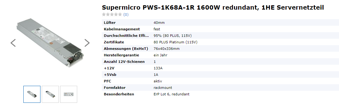

Ein Servernetzteil mit einer solchen Leistung ist teuer?
https://geizhals.de/supermicro-pws-1k68a-1r-1600w-a2140162.html?hloc=at&hloc=de
Faktisch irrelevant, bei einem Server der sowieso meist um die 10k aufwärts kostet.

Allesamt GPU Server, so gut wie alle jenseits 1000W und keines davon setzt zwingend eine Wasserkühlung voraus oder stellt die OEMs vor unlösbare Probleme.
Wenn Intel mit Ponte Veccio 5000W verballern wird, dann wird es auch Server geben die darauf ausgelegt sind und wenn die Lösung von Intel dabei die 10000W Konfig von Nvidia schlägt, wird man es sogar effizient nennen. Wir reden hier nicht von Pillepalle PC Hardware wo die Leute meinen eine 200W CPU ließe sich nur mit Wasser kühlen, sondern von Serverhardware.

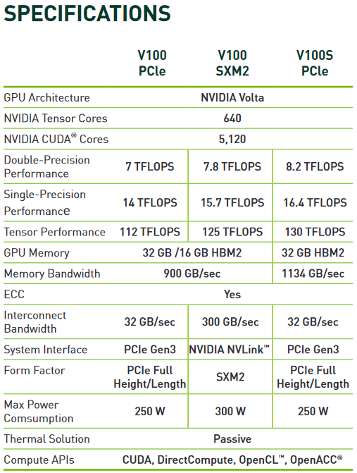

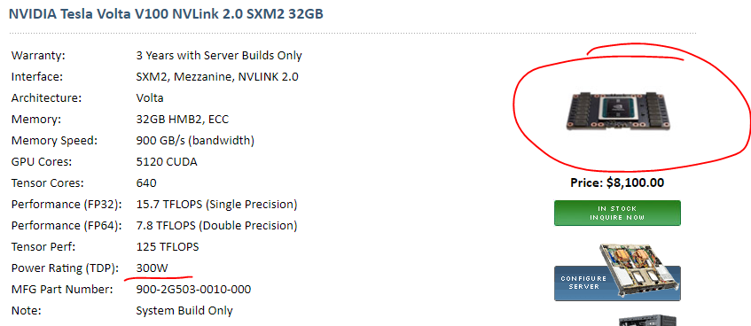

Es sind tatsächlich sogar nur 250 Watt bei den normalen PCIe-Modellen - wie beim billigen Bruder Titan V:
Ich gehe aber davon aus, dass es die große Intel Lösung gar nicht als Karte geben wird, sondern nur als Modul.
Durch die Auslegung auf 48V würde eine Kartenvariante sowieso keinen Sinn machen. Die PCIe Variante der V100 ist in der Leistung und dadurch auch Stromaufnahme beschnitten.
