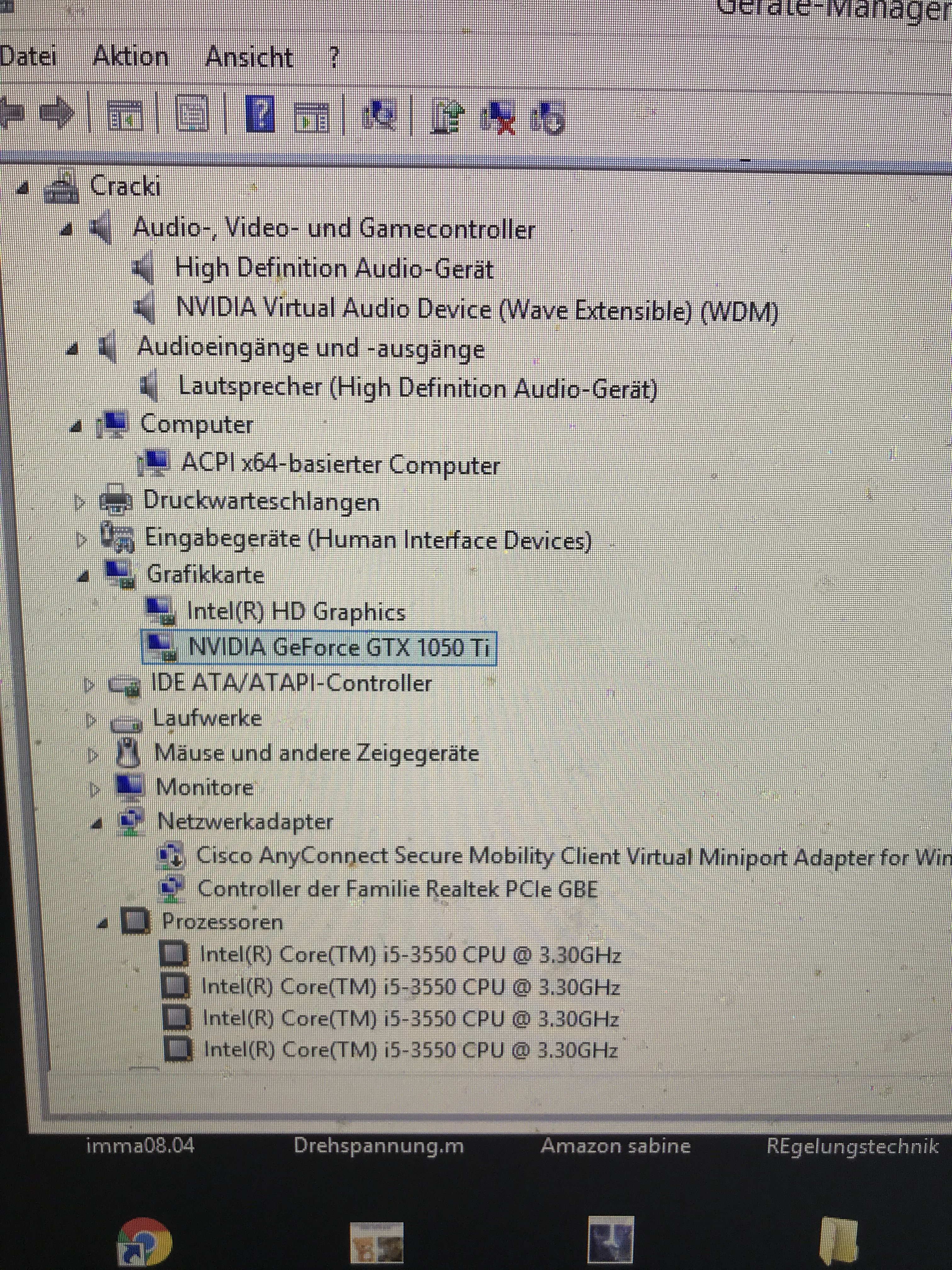

Wenn ich den pc hochfahre ohne das ich die Grafikkarte verbunden habe, aber sie steckt, kommt ein Bild auf dem 2ten Bildschirm ich komme rein und im Geräte Manager sagt mir der Pc das ich für die Grafikkarte ein Code 12 habe, keine Ressourcen verfügbar. Wenn ich jetzt die Grafikkarte deaktiviere und wieder aktive funktioniert alles prima ich Steck den Stecker rein auf dem ersten Bildschirm kommt ein perfektes Bild und alles geht. Wenn ich den pc neu starte kommt aber wieder das selbe Problem.

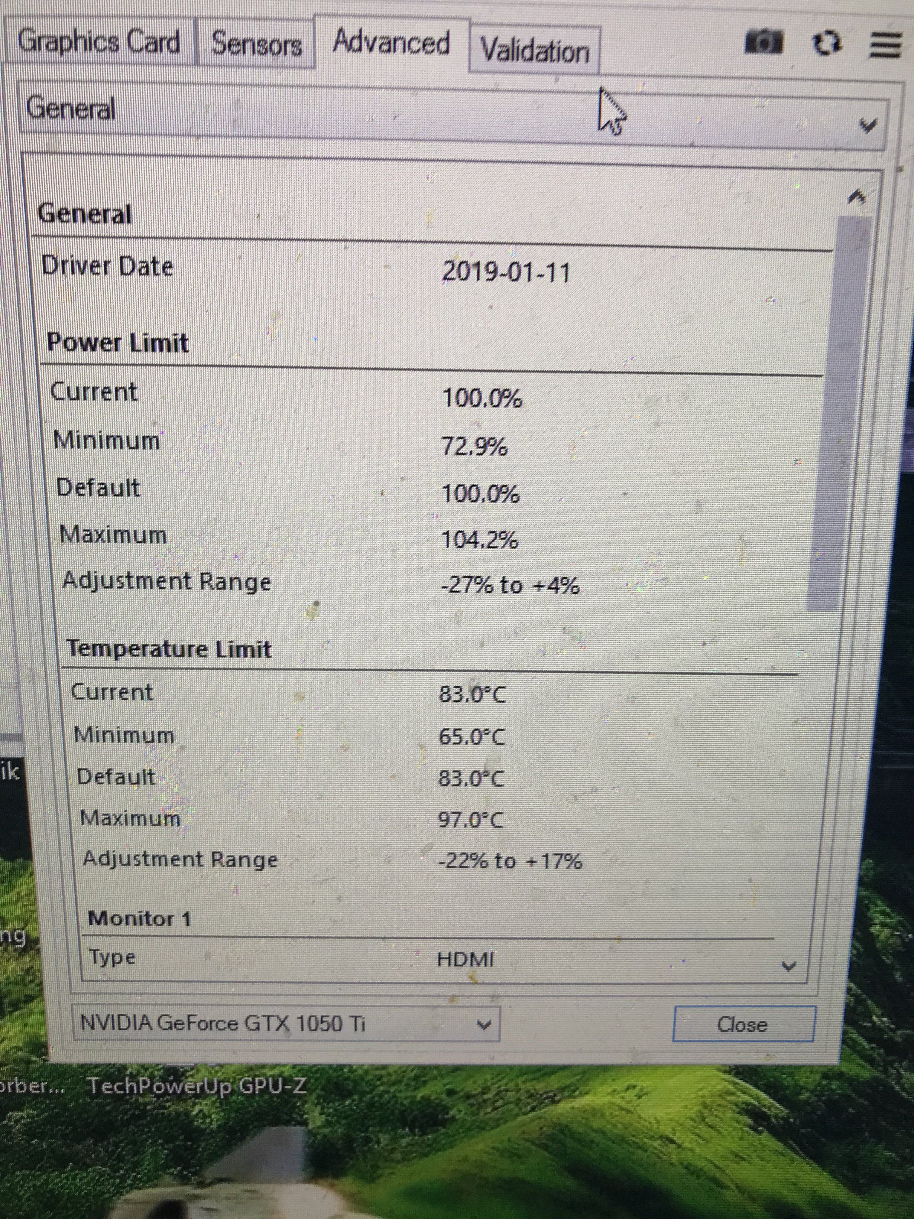

Was sagt GPU z zur der Karte wenn sie activ ist?

Wenn Bild in Windows hast einfach GPU z googeln und installieren.
Starten und den Screenshots teilen.
Der Tool liest alle Daten von der gtx aus.

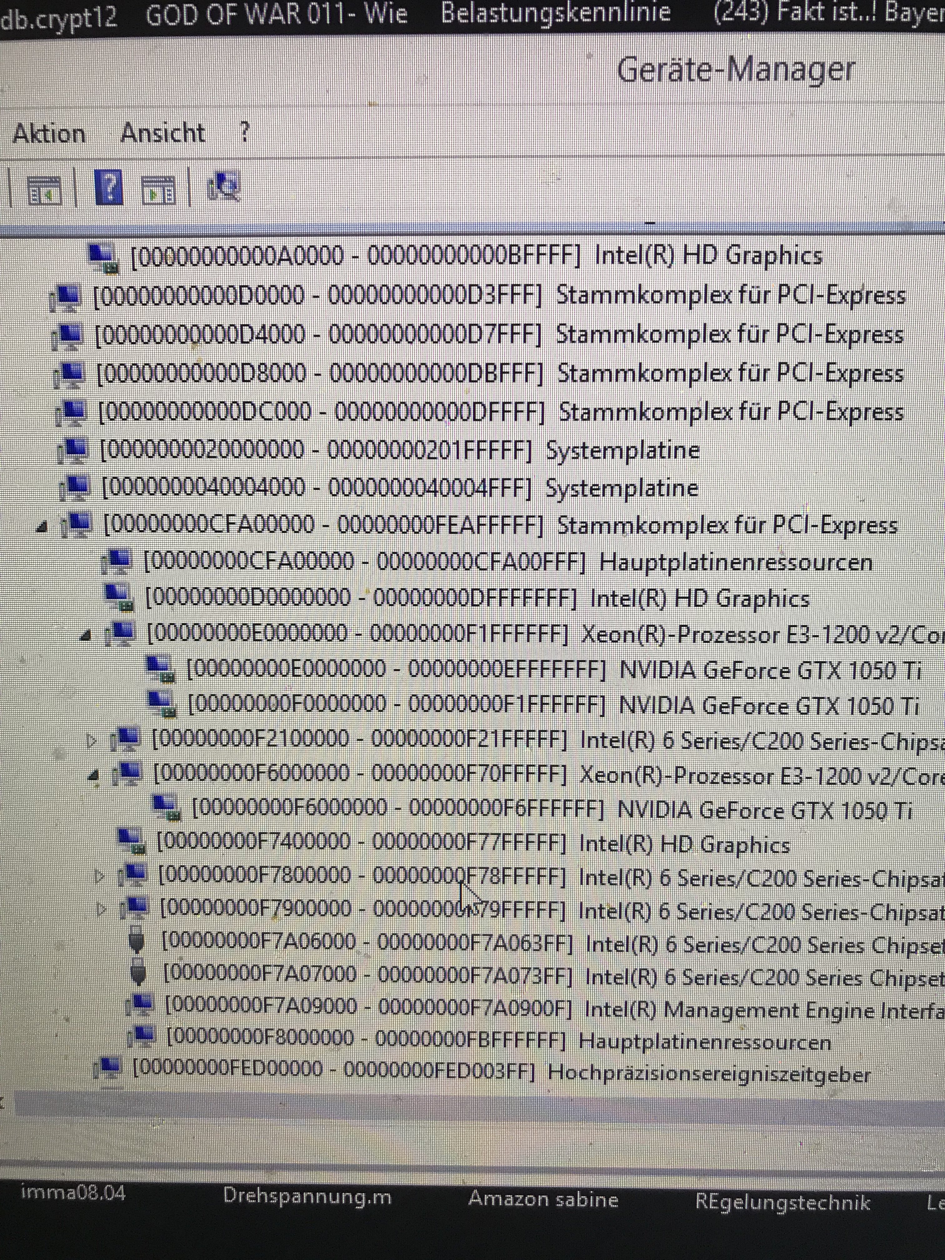

Wie dein Foto schon sagt: Wenn sie dieses Gerät nutzen möchten müssen sie ein anderes Gerät mit Anschluss an den Computer deaktivieren.
Heißt: Im BIOS lasierung auf Pcie setzen und IGPU deaktivieren.

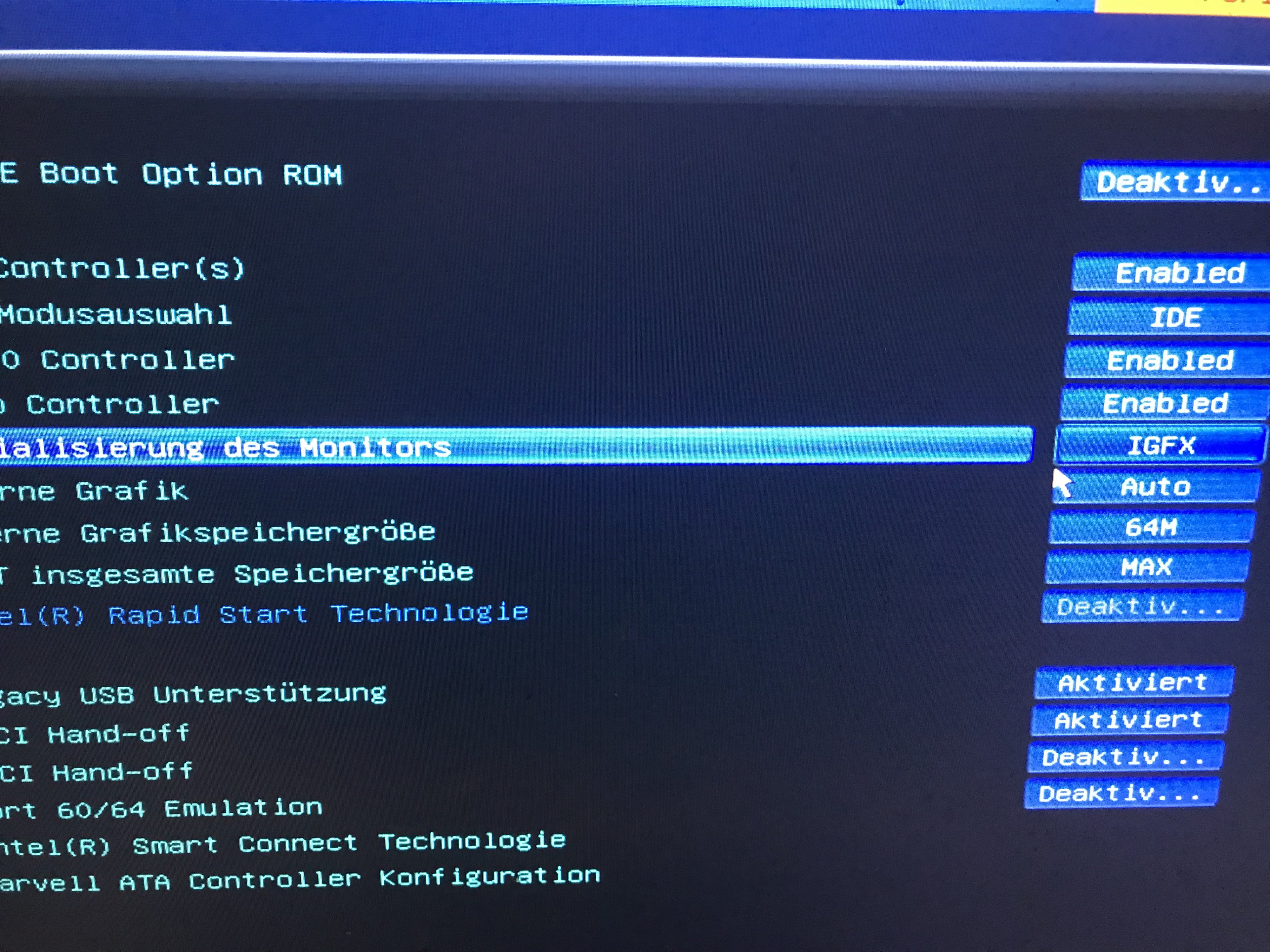

Ich würde das wirklich gerne machen ich weiß leider nur nicht wie ich geh mal ins bios und schick ein Bild

Ok interne Grafik ist auf disabled, wie stelle ich die laserung auf pci ?

Also, ich habe noch einmal nachgedacht.
Mach bitte folgendes:
Eintrag Initialisierung des Displays auswählen, mit Enter Taste das Auswahlmenü öffnen und Pcie auswählen mit den Pfeiltasten.
Dann den Punkt Interne Grafik genauso auswählen und auf Disabled oder Deaktiviert setzen.
Anschließend mit Escape (Esc) auf die BIOS Startseite wo dir die Option Speichern und Neustart (oder auch oftmals zurücksetzen genannt) angezeigt wird. Dann sollte er neu starten.

Ich habe nur diese Auswahlmöglichkeiten
Und wenn du dann in Windows drinnen bist mit dem Programm "GeForce experience" von der Nvidia Seite den Treiber aktualisieren.
Dann lass ihn am besten auf Auto, allerdings muss der Punkt Interne Grafik auf deaktiviert oder disabled bleiben

PEG auswählen....beide kabel von den Monitoren auch mit der Grafikkarte verbinden und nicht mit dem Mainboard.VGA ist derbe alt,hast nicht ein DVI oder HDMI Anschluss frei an dem Moni?
Zwischendurch in die Küche gehen und ein angefeuchtetes Zewatuch mit nem bisschen Spüli versehen und Monitore sauber machen....gründlich reinigen,bei popeln dauerts halt ein bissl länger:daumen:
Dann nochmal in Windows den alten Nvidia Treiber entfernen bzw deinstallieren mit DDU gegebenfalls und den neusten Treiber installieren;)
