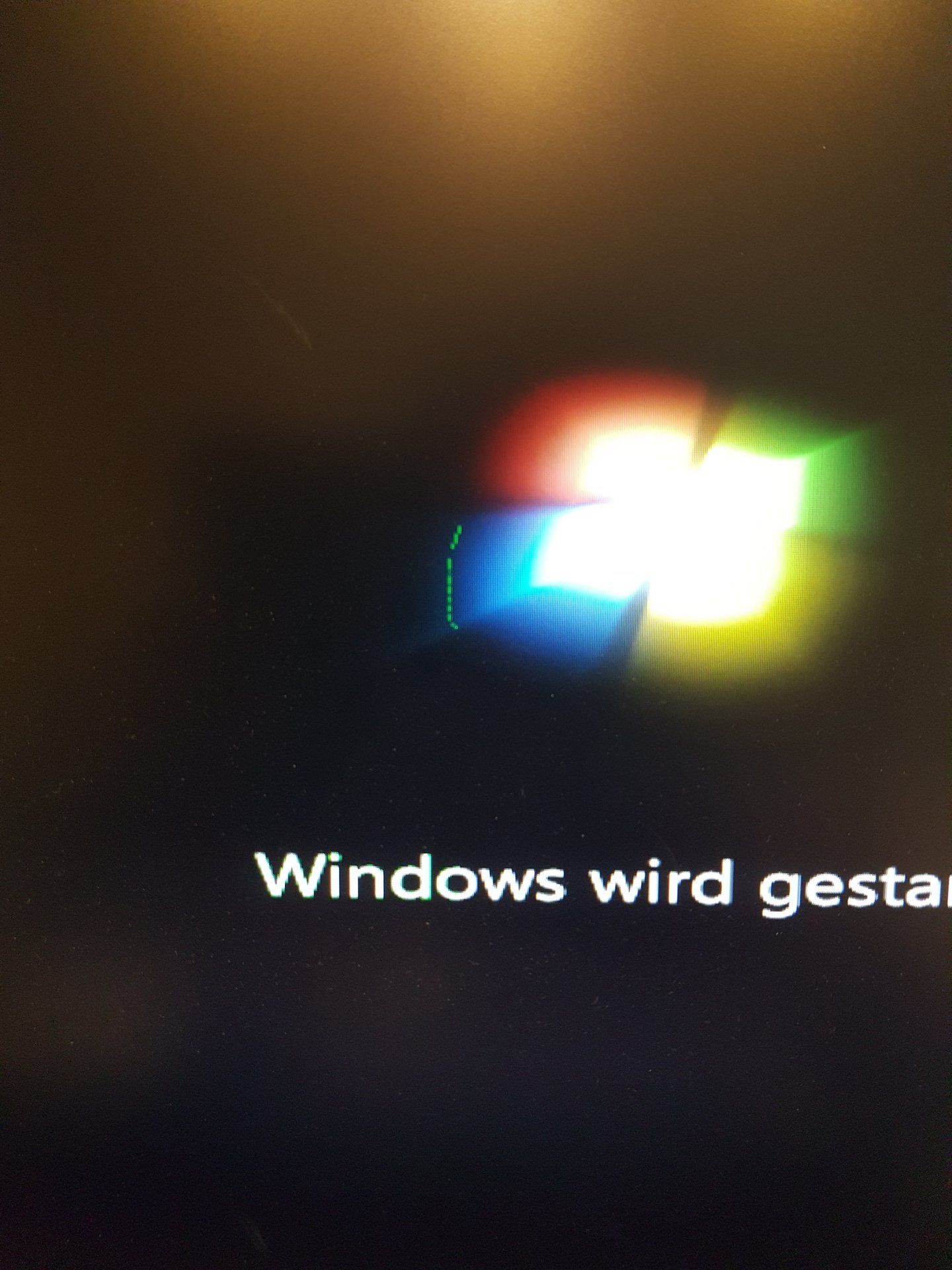

Hallo zusammen!
Zu meinem Problem: ich war vor ein paar Tagen am zocken. Ich hab dann eine Pause eingelegt und das Game geschlossen. Kurz darauf erschien plötzlich ein grauer Bildschirm mit feinen schwarzen Streifen. Ich musste den PC neu starten weil der nicht mehr reagieren wollte. Jetzt fährt Windows hoch aber bevor ich zur Anmeldung komme, bleibt der Bildschirm einfach Schwarz. Im gesicherten Modus kann ich den PC hochfahren also kann man einen defekten Bildschirm ausschließen (?). Bevor ich's vergess, wenn jetzt das Windows Zeichen erscheint ist da so ein grüner pixelfehler. Also es müsste eigentlich an der Graka liegen oder? Ich hab leider keinen Schimmer was sonst defekt sein könnte. 20180603_162353.jpg
jops , da ist die Graka hinüber
Naja, hat deine CPU eine iGPU? Wenn ja, Schließ deinem Monitor doch mal darüber (also am Mainboard) an und schau, was passiert... Sonst halt mal noch Treiber deinstallieren und wieder installieren und schauen, was passiert.
Ansonsten kann ich mich nur @Naesh anschließen, dass es eher schlecht aussieht
maxi der II schrieb:
ab in den Ofen mit der Graka
Wenn sonst gar nicht mehr geht, vielleicht echt nen Versuch wert... ;) Bitte das Ergebnis hier posten, würde mich interessieren :p
Ja warscheinlich ist der Videospeicher im Eimer oder ne Lötstelle kaputt.
Wie maxi bereits sagte kann man die backen, dafür baust du natürlich das gesamte Plastik inkl. Lüfter ab und packst sie in den vorgezeizten Ofen auf 100°C ohne Umluft für 30 Min. Klappt es nicht Temperatur erhöhen und noch mal probieren bis maximal 220°C. Das ganze funktioniert durch die Ausdehnung und das Lot welches sich ggf. wieder verflüssigt. Viel Erfolg.
P.S. Eine Garantie gibts nicht, aber die Chancen sind ganz gut, auch ich hab schon mal ne Karte heil gebacken.
Danke für die Antworten :D Die neue Graka ist heute schon angekommen. Ich wollte nur mal ein paar andere Meinungen über die Situation hören, bevor ich voller Hoffnung die neue Graka einsetze und das Problem immernoch vorhanden ist. Das mit dem Backofen hört sich aber auch interessant an :) Ich werd's einfach mal ausprobieren
