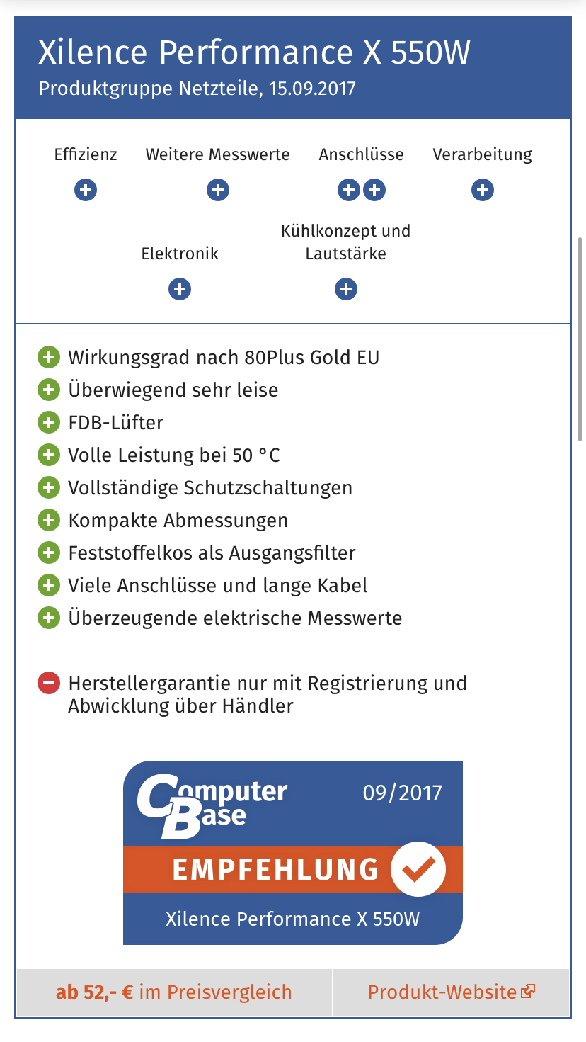

@Cool Master hinsichtlich des Netzteils, besitzt er bereits ein ausreichend starkes und modernes Netzteil aus 2017.
ohbacke schrieb:
Netzteil ist ein Xilence 550W Performance X 80+ Gold

@Cool Master ich weiß ja nicht wie du mich einschätzt, aber ich sage nicht „Hey er hat ein ausreichend gutes Netzteil!“, wenn ich das Netzteil nicht kenne.
Das Xilence Netzteil des TE war u.a. hier im ComputerBase Test.
Zudem habe ich es auch schon mit einer RX Vega 64 FE in Betrieb genommen.
Es reicht vollkommen aus um eine RX Vega 56 damit zu betreiben.

Manchmal sollte man über den Tellerrand schauen, ich kann es nicht oft genug Posten den Link zum Test des Xilence Netzteils es schenidet selbst in vielen bereichen besser als das Bequiet Pure Power 10 ab.
https://www.computerbase.de/artikel...-netzteile-corsair-xilence-test.60831/seite-5
Aber das ist dann, was der Bauer nicht kennt das Frist er nicht :-)
Und zur not hab ich hier auch noch ein Bequiet System Power 9 mit 600 Watt im anderem Rechner verbaut, die zu tauschen wären nicht das Problem wobei ich mir sicher bin das das Xilence hier seinen Job besser macht ;-)

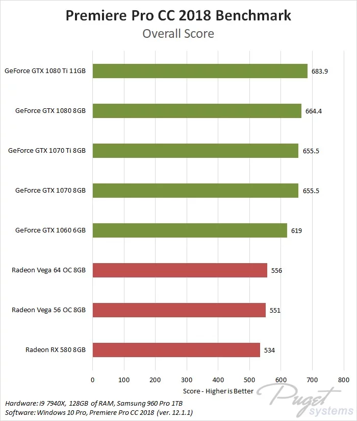

Ok..also.. Adobe profitiert zumeist sehr von Nvidia, Im Da Vinci konkuriert die Vega 56 lt. Test mit ner 1080Ti.
Bei Pinnacle find ich grad kein vergleich^^
Adobe Premiere Pro
Da Vinci:
Die Vega 56 lässt sich mittels Wattman und einem Bios-Flash auf eine Rechenleistung heben die bei Berechnungen in DaVinci Resolve 14 einer Nvidia 1080Ti mindestens ebenbürtig ist, bzw. diese sogar noch etwas übertreffen kann. Nicht umsonst wird der gleiche Vega-Chip in anderen Konfigurationen auch in Serverbeschleunigern und Workstation-Karten vermarktet und kann dort deutlich teureren Karten von Nvidia bemerkenswert paroli bieten.

Interessant zu wissen wäre jetzt bei dem vergleich den Du gepostet hast wer die Berechnung durch geführt hat den Adobe hat da Probleme mit der Igpu bei Intel wenn man OpenCL benutzt wird. Greift irgend wie immer auf die Igpu zurück. Gibt da aber auch irgend welche Work Arounds. Aber genau nach gelesen hab ich da noch nicht wie man es schafft die GPU zu nutzen soll aber machbar sein.
