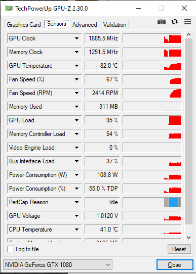

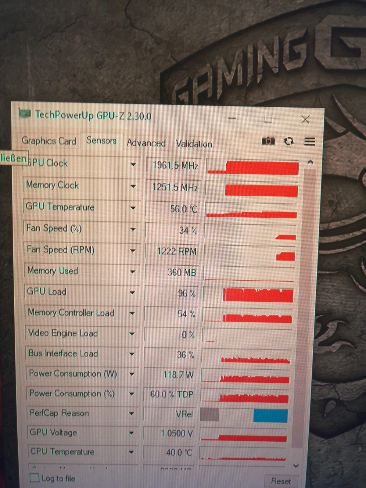

Jap, habe noch ein Screenshot von gestern finden können, hier sieht man den direkten vergleich von GPU-Z

Nach den screens wird deine Grafikkarte deutlich wärmer bei weniger anliegender Spannung. Ergo, irgendwas ist mit dem Kühler/Lüfter nicht in Ordnung. Wie auch schon meine Vorredner anmerkten.
Bei 108 Watt bereits 82°C und 2400 U/Min ist definitiv nicht normal aber man muss auch sagen,
dass bei ihm Alles zusammen kommt: Bei der 10er Serie waren die Asus Kühler ziemlich schlecht,
sein Gehäuse bietet wenig Airflow und früher hing er wohl meist im CPU Limit also kein Vergleich.
