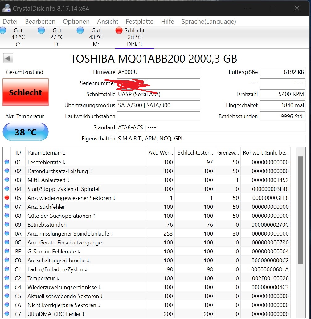

HDD als Datengrab noch Akzeptabel

Kommt auch darauf an, wie sehr du das "Grab" in Datengrab umsetzen willst.
Mal ehrlich: ne neue 2TB Platte kostet 40 Euro, als SSD 80 Euro. Wenn das nicht nur Schrott ist, den du auf die Platte legen willst (und dann braucht man ihn eigentlich auch nicht) und du irgendwie an deinen Daten hängst, dann schmeißt du das alte Teil weg.

Ich hatte Platten, die waren bei der doppelten Laufzeit und der Zustand war noch bei "Gut". Ich würde sie ersetzen. Vor allem, weil du 6-TB-Platten schon für um die 100 Euro Euro bekommst.

zusätzlich zu dem was schon zum thema an sich geschrieben wurde als kleiner hinweis fürs nächste mal: "Optionen" -> haken bei "Seriennummer ausblenden" setzen.

Brich das ab, ist Stromverschwendung.MSI-MATZE schrieb:lass aktuel mal chkdsk /f /r /x drüber laufen
Macht es eher schlimmer und die Anzeige bzgl. : "Gesamtzustand → Schlecht"MSI-MATZE schrieb:lass aktuel mal chkdsk /f /r /x drüber laufen
wird dadurch auch nicht verschwinden, da dieser sich auf:
"Anz. Wiederzugewiesene Sektoren" bezieht.

ok, Danke für den Hinweis
was meinte ich mit Datengrab
die platte sollte nur verwendet werden um Medien am tv ab zu spielen.
also wäre ein Zusammenfall nicht tragisch, da ich die Medien noch auf der ssd habe
und Handy Speicher.
und Handy Speicher.

Wenn die Daten nicht wichtig sind wie Platte am Fernseher mit Vids dann kann man es machen...
E: Wären sonst halt wie erwähnt grob 40 Flocken für ne Neue...
Naja, dafür langt es vielleicht. So lange die Filme dann nicht nach 50 Minuten abbrechen, kein Problem.MSI-MATZE schrieb:um Medien am tv ab zu spielen.
Ausprobieren kannst du es.
Naja ... die HDD des TE hat zwar 16376 "Wieder zugewiesene Sektoren" ABER keinen einzigen "Nicht korrigierbarer Sektor".
Die frage ist warum so viele Sektoren als Fehlerhaft "markiert" wurden aber durch (selbst)Test dann als Fehlerfrei wieder freigegeben wurden.
Ich würde ja stark drauf tippen das hier der Lese/schreibkopf eine Macke hat und immer wieder Fehler macht, daher ist das Laufwerk tatsächlich alles andere als Zuverläßig, auch wenn der Platter selbst wohl absolut OK ist.
Kann sich aufs ganze System bemerkbar machen, wenn auch noch nicht jetzt.
Es wird träge, Hänger (freeze) insbesondere beim booten.
Dafür muss nicht Windows auf dem Datenträger sein.
Den faulen Zahn solltest du ziehen, der wird Probleme machen.
