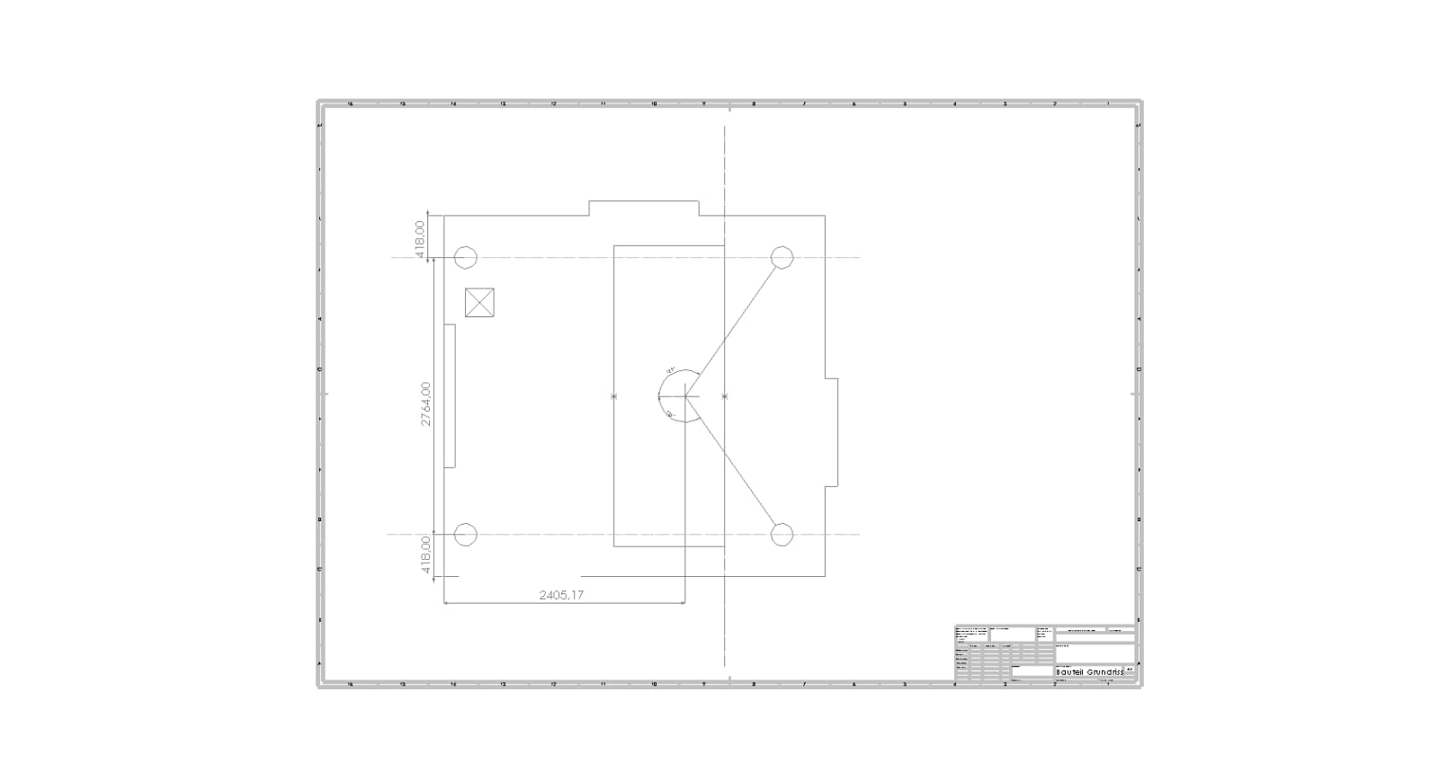

3.1 Die Aufstellung der Boxen
Ich habe mich mal einen Nachmittag mit der Aufstellung von einer 5.1 Anlage beschäftigt, habe anschließend den Raum ausgemessen und bin auf diesen Aufstellungsplan gekommen:
Unten links ist die Eingangstüre, die Wand rechts davon ist lediglich 1,40m hoch (Fachwerkbalken bis an die Decke). Die zwei Auswüchse rechts und oben sind die Fenster, das Rechteck links der TV. Ich habe zum Ausrichten mal den Mittelplatz des 3-Mann Sofas genommen (das Kreuz). Nun meine Frage: Sieht das so einigermaßen stimmig aus?

Was sagt ihr denn zu meinem Aufstellungsplan, kann man das so machen?
PS: Schöne Pfingsten euch! :heilig:
Zu deiner Aufstellung, also Grundsätzlich spricht da nichts dagegen. Würde aber gern ein paar Anmerkungen machen wollen. Guck dir mal das Thema Stereo Dreieck an und was die Aufstellung des Subwoofers betrifft, plan den mal nicht fest wo ein, denn hier spielt der richtige Ort eine entscheidende Rolle. Je nach Aufstellung kann sich das erhelblich auf den Klang auswirken. Also da empfehle ich auf jeden Fall unterschiedliche Aufstellungen.

@Prisoner.o.Time Das Stereodreieck wurde oben eingehalteb, Abstand von Sitzplatz zur Wand /0,87 = Abstand zwischen den vorderen Boxen.
