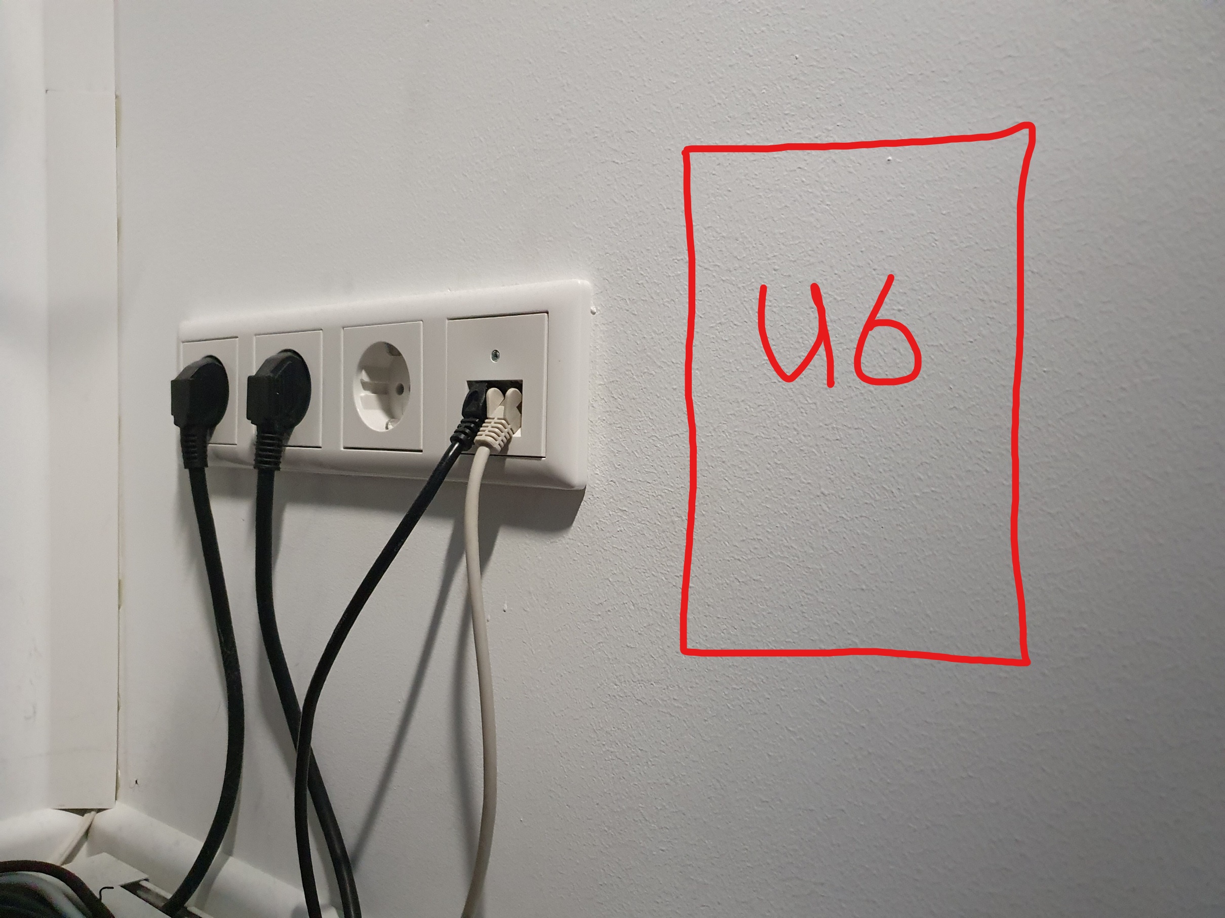

Auf den 3 Montage Anleitungen ist zu sehen, dass das PoE Kabel stets hinten in den U6 geht. ...mein Anschlusskabel kommt allerdings nicht aus der Wand, sonder aus einer LAN-Buchse direkt neben dem U6.. hab euch dazu mal ein Foto mitgebracht:
Könnt ihr mir bitte sagen, wie vom Netzwerkschrank (Keller unter dem abgebildetem Raum) zur Buchse dann am besten und einfachsten den U6 anschließen kann? ..Eigentlich kein Bock da noch was aufzustemmen...

Flaches Patchkabel wäre ein Kompromiss.
Michelf schrieb:
Auf den 3 Montage Anleitungen ist zu sehen, dass das PoE Kabel stets hinten in den U6 geht. ...mein Anschlusskabel kommt allerdings nicht aus der Wand, sonder aus einer LAN-Buchse direkt neben dem U6..[...] Eigentlich kein Bock da noch was aufzustemmen...
Abstands/Distanzhülsen verwenden, brauchst dann auch längere Schrauben. Beides im gut sortierten Baumarkt zu finden. Ggf. noch ein Patchkabel mit Winkelstecker, dann müssen die Distanzhülsen vlt. nicht so groß gewählt werden.
Klar. Distanzhülsen und längere Schrauben. Das hört sich top an.
Eine Art Schiene/Adapter von Ubi gibt es wsl nicht, oder? Ich hatte im "zubehör" nichts gefunden.
Das Signal kann ich dann einfach durchschleußen? Also passend im Schrank auflegen und passend (linke oder rechte Buchse) mit einem Patchkabel zum U6 verbinden?
Danke euch.
Die kommen dann an den PoE switch, das sollte dann passen.
Was sich ubiquity bei dem U6 wall gedacht hat, würde mich aber auch interessieren. Aus einer Wand kommt ja quasi nie an Kabel mit Stecker raus...
Bei dem runden kann man (zumindest bei der vorherigen Version) seitlich einführen.
Genau. Sprich das Kabel der der Buchse entsprechend am PoE-Switch auflegen.
Ja. Komisch - eher selten das die Kabel so direkt "hübsch" aus der Wand kommen...
Aber; das scheint auch bei den U6 zu gehen. Zumindest gibt es dafür eine Anleitung
Eigentlich doch, denn genauso plant man die Verkabelung. Man möchte ja nicht die Leitungen an der Wand sehen, dafür sind die PoE-Geräte gemacht. Man versteckt sie auch nicht in Bodennähe hinter einem Schrank, sondern montiert sie oben an der Wand über einer Verteilerdose. Sonst hätte man ja auch FRITZ!Repeater zum in die Steckdose stecken nehmen können.
Hm... das kam bei mir dann leider zu kurz, bzw. bei allem anderen was man im Umbau noch bedenkt, ist das wsl eher nach hinten gerückt. Leider. Hinterher ist man nun immer schlauer und würde ich ein Nächstes mal berücksichtigen.

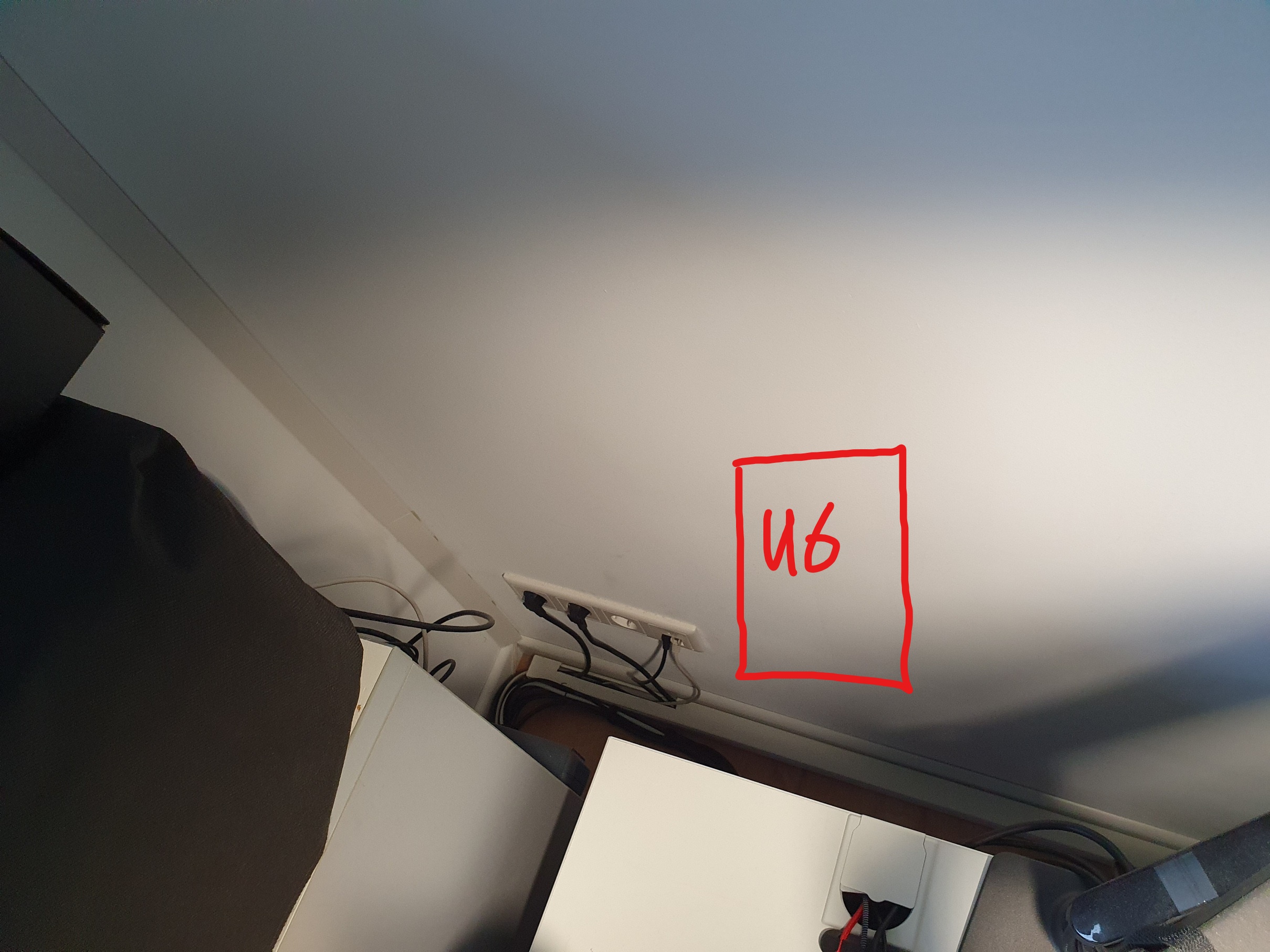

Ist aber schon i.O. das ich den U6 On-Wall tief (siehe Bild) montiere?
Das sieht nach diesen amerikanischen Unterputzdosen aus und da die überm Teich einiges an hohlen Wänden haben (Trockenbau/Holzständer), bekommt man da Kabel leichter nachträglich Unterputz verlegt. Oben ein Loch, unten ein Loch, Kabel durchgeschoben, fertig!
WLAN-technisch sicher nicht ideal, aber machbar.
