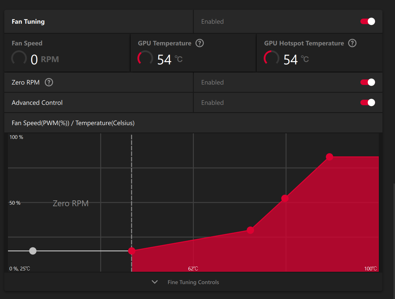

Hi,
hatte mit der Sapphire Nitro plus 5700XT unter Win 10 das Problem mit aufheulenden Lüftern im Dualbetrieb. Mit MorePowerTool konnte man das ganz gut in den Griff bekommen. Nach Installation von Win 11 stehe ich vor dem selben Problem. Mittlerweile gibt es schon das MPT für Win 11. Funktioniert das auch wieder mit der Lüfterregulierung und gibt es da schon Vorschläge für die entsprechenden Werte. Hab im Netz nichts gefunden.

"Aufheulende Lüfter" dürfte seine Ursache im Zero-Fan-Modus haben. Im Dual-Monitor ziehen die AMD-Karten halt mehr als nur 10 Watt und entsprechen knacken sie regelmäßig den Punkt, an dem die Lüfter anspringen.
Zero-RPM ausmachen und die Lüfter einfach im niedrigen Drehzahlbereich dauerhaft drehen lassen.

Die alternative ist die lüfter unhörbar leise laufen zu lassen (20 oder 25% wasimmer auch das minimum ist) So hast du keine aufheulenden lüfter mehr, die komponenten der karte werden es auch danken, da sie DEUTLICH kühler im idle sind als nur durch passivbetrieb.
Willst du das nicht: Leb mit dem problem bis es wieder per MPT geht...
Hab die Lüfter auf 26 % (geriger geht es nicht) bis zu 85 Grad gestellt. Sind trotzdem in die Höhe gegangen.

jetzt funktioniert es wieder, aber nur mit MPT
