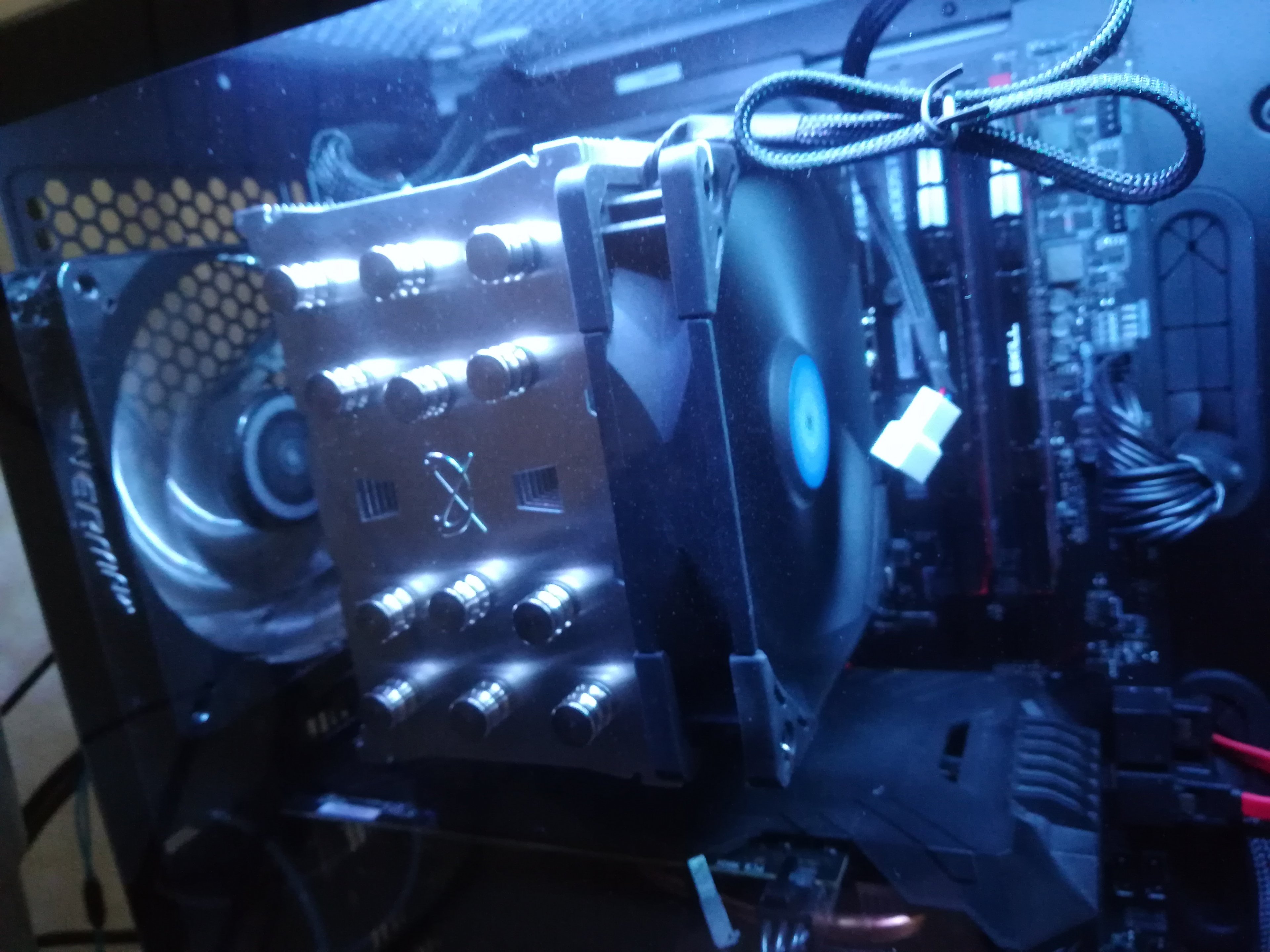

Zudem habe ich meinen Kühler wieder installiert und kann endlich wieder mit einer normalen Tastatur schreiben. Ich benutze da die Arctic MX-4 Wärmeleitpaste (erbsengroßer Tropfen), als ich den Kühler heute Nacht abgenommen habe, war die CPU als auch der Kühlkörper des CPU-Kühlers komplett bedeckt mit der Paste, denke mal da lief dann nichts falsch.
Die PCGH Edition hat 2 Ventilatoren, habe jetzt erst mal einen installiert um zu schauen ob sich da was ändert.

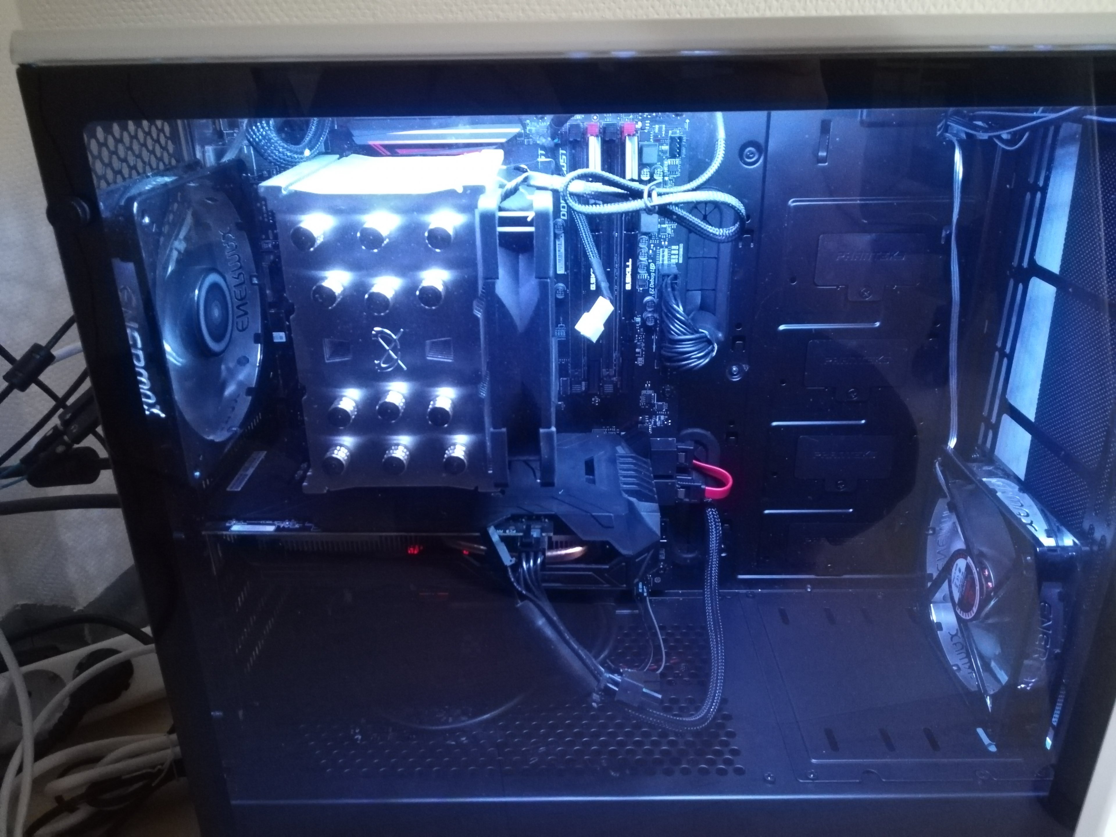

Mach mal ein Foto vom offenen Case. Da muss entweder was beim Kühler oder beim Airflow verkehrt sein.

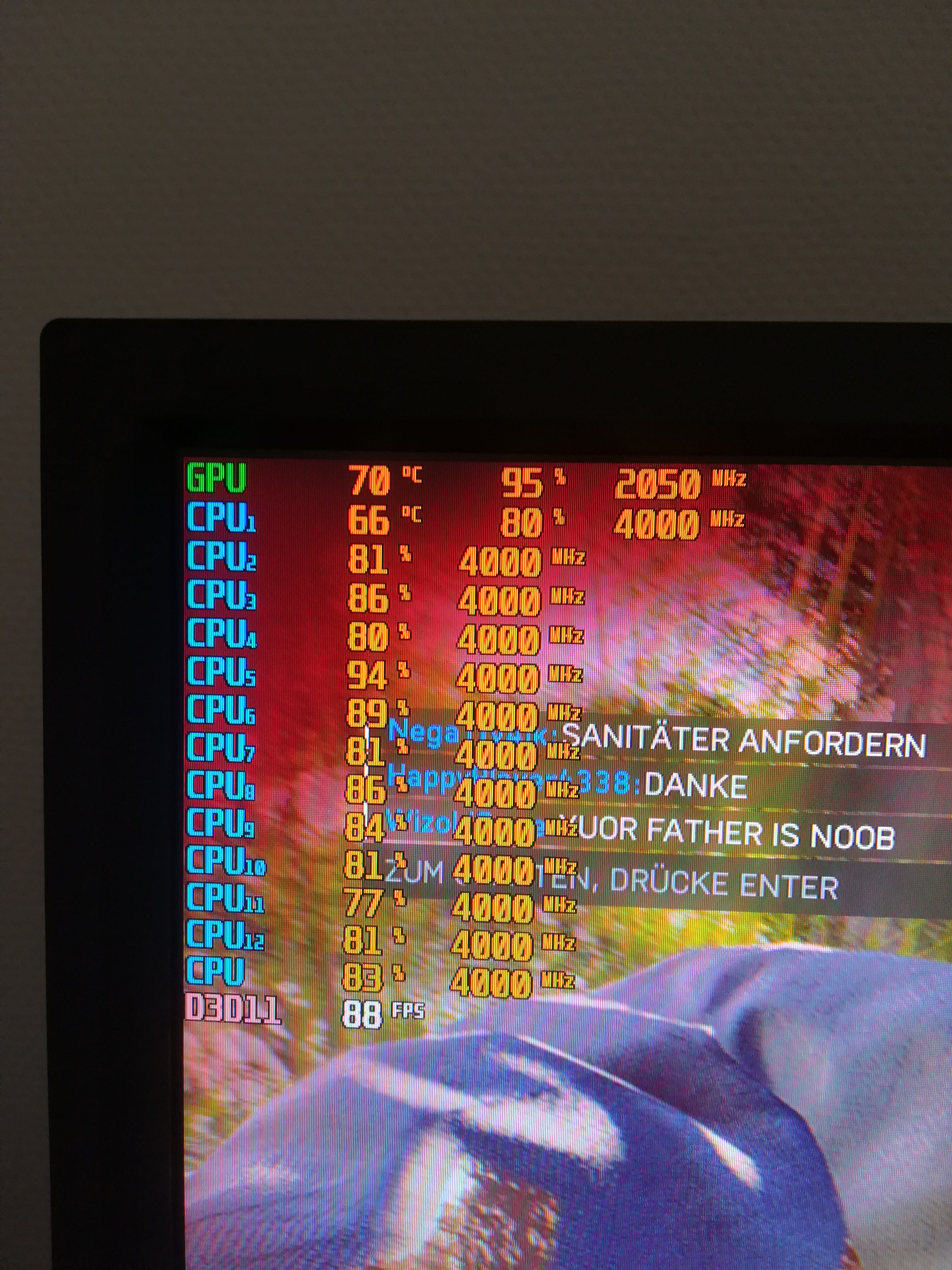

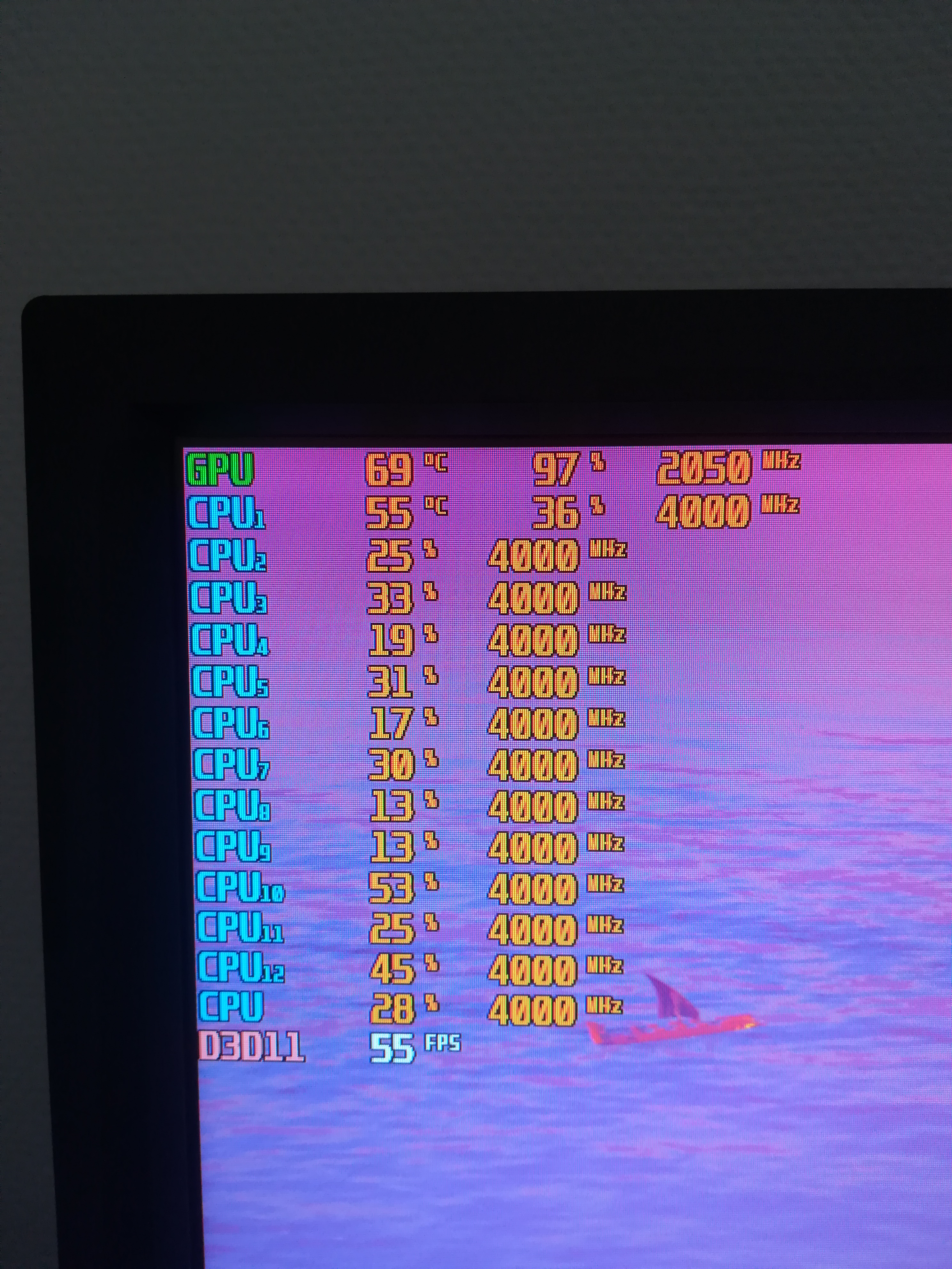

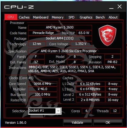

Hab mich gerade noch einmal dran begeben.
CPU
4000 MHz
1,35 Core Voltage
RAM
3200 MHz
1,36 DRAM Voltage (XMP Profil)
Hab es mal in zwei Spielen getestet Assassins Creed Odysee und Battlefield V.
Keine hohen Temperaturen festgestellt, alles bei normalen 60-70 Grad, läuft auch sonst stabil.
Anbei ein paar Bilder vom Rechner und den Benchmarks in den Spielen.
edit: Alles bei Full-HD und höchsten Einstellungen getestet.
