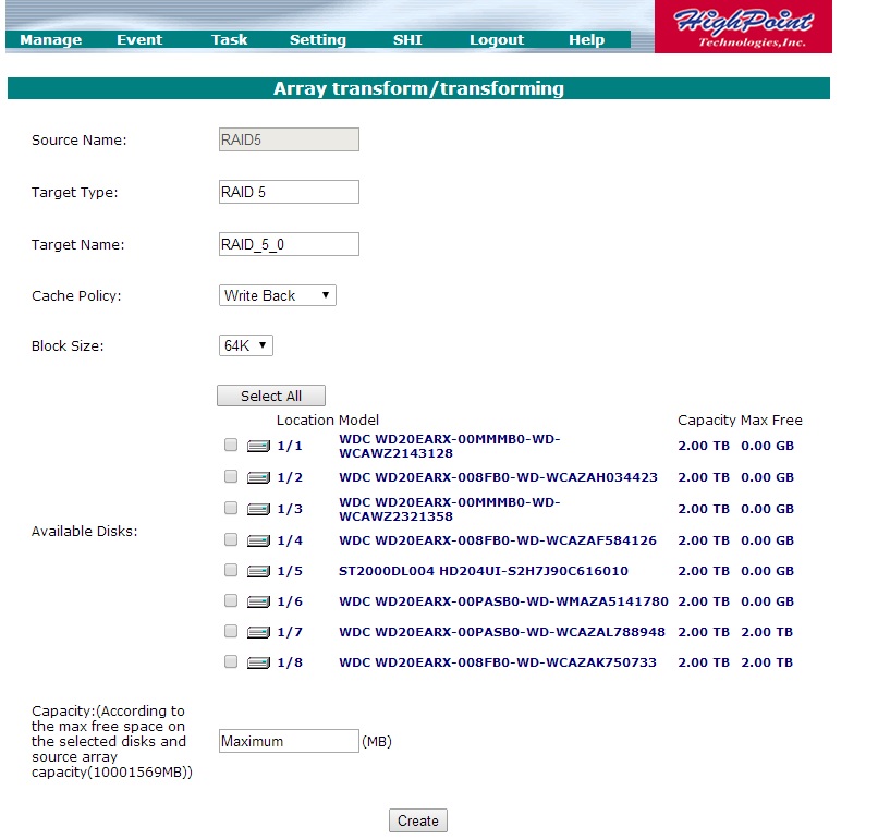

Ich habe momentan ein RAID 5 mit 6 platten zu je 2TB. Nun möchte ich mein RAID gern um 2 Platten erweitern.
Im Einsatz ist ein HighPoint RocketRaid 2720SGL. Hier gibt es die Möglichkeit der sogenannten OCE - Online Capacity Expansion (Siehe Screenshot)
Hat hiermit jemand schon Erfahrungen bzw. gibt es bedenken bei der Erweiterung?
Leider kann ich die Daten nirgends anders sichern daher sollte diese Erweiterung auf Anhieb funktionieren..
Gruß Schranzfreak

Ich seh kein Problem mit den Consumerplatten. Bei mir laufen auch 8 Stück WD Green im Raid 5 seit nunmehr 40.000 Betriebsstunden problemlos. Bei 2TB Platten würde ich allerdings auf ein Raid 6 setzen.
Ansonsten gibts keine Probleme mit OCE. Funktioniert wenn man die Zeit hat. Das ganze Prozedere dürfte zwischen 20-40h (oder länger bei der Controller Möhre) dauern mit den Platten auf Vollast. Dessen muss man sich halt bewußt sein.

danke für deine kritik aber man kann das ganze auch etwas schwarz sehen ;) alle 6 platten laufen seid knapp 1,5 bis 2 jahren fast 24h an 7 tagen der woche ohne ein einziges problem.. (bis jetzt natürlich was kommt weis keiner) die platten sind entkoppelt und alle werte sind im grünen bereich
@Humptidumpti: die zeit ist nicht das problem ;) wenn danach noch funktioniert ist mir das recht
@Lawnmower: filme relativ viel mit mit meinen gopros in full hd teilweiste auch 4k + schnitt daten usw da kommt schnell etwas zusammen außerdem kommen noch ein paar tb an bildern dazu :D
