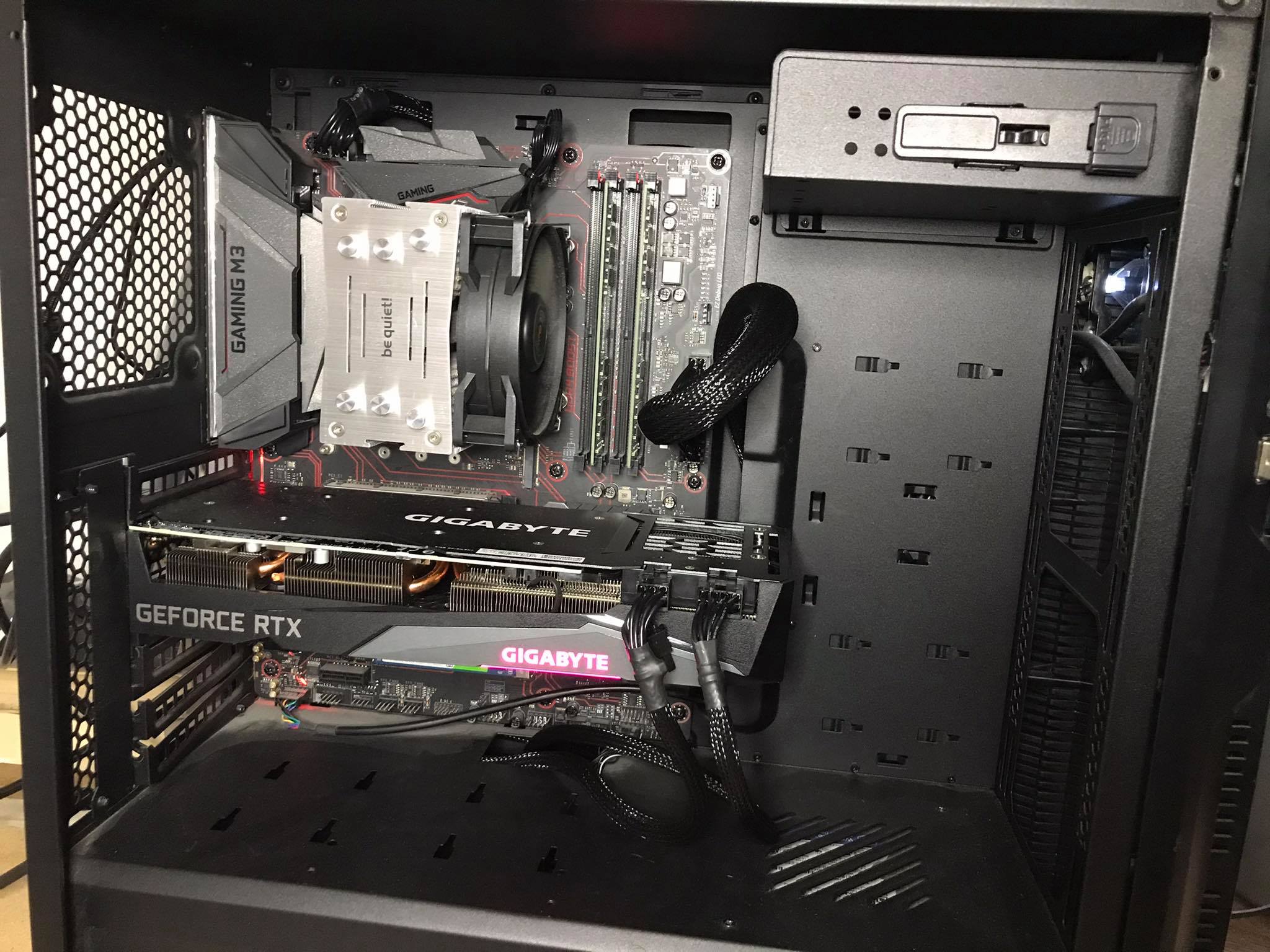

Im Anhang befindet sich ein Bild meines Rechners, vl hilft euch das für den Lüfter.

Also ich würd ihm je wenigstens einen Lüfter gönnen ;-)
Bestenfalls einer der Luft reinbläst und hinten einer der rausbläst.
PS: Was passiert wenn du das Gehäuse offen lässt?
Reaktionen: Omul und Silver4Monsters
Wie von @bertlinger erkannt, fehlt es definitiv an Airflow, da nicht einmal ein Exhaust Gehäuselüfter verbaut ist. Große Sprünge beim OC würde ich mir mit dem recht kompakten Bequiet Kühler, aber ohnehin nicht erwarten.

Mainstream Design Sauna, keinerlei Gehäuselüfter, Kinder Kühler und MSI Gaming Boost Auto OC ...

Ok im normal Betrieb mit Gehäuse offen so wie auf dem Foto hab ich 38 Grad ohne OC.

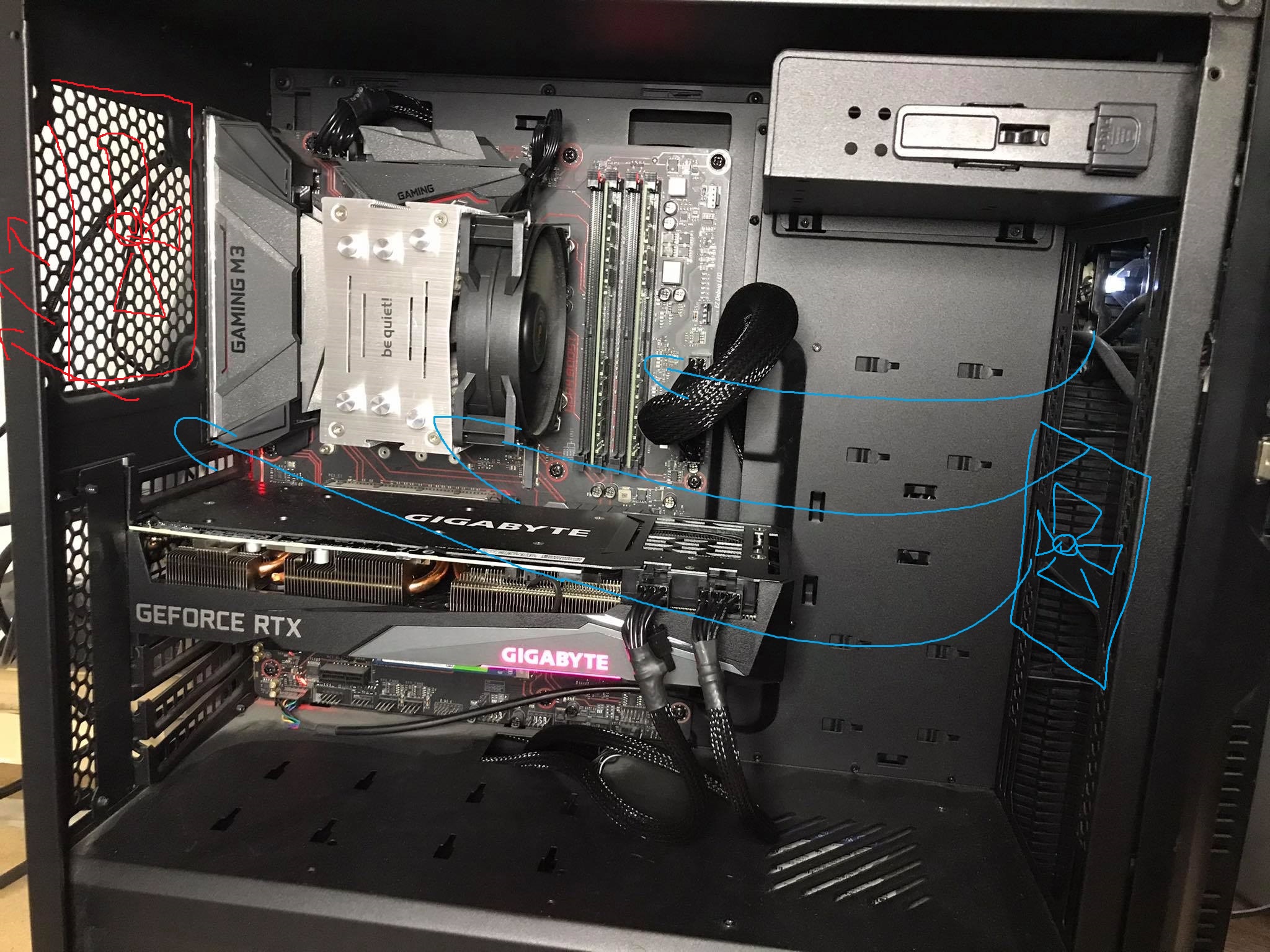

Ok hab mal versucht nen Airflow zu zeichnen mit zwei Lüfter.
Blau der vorne reinsaugt und Rot der hinten rausbläst?!
Habt ihr da empfehlungen welche ihr benutzen würdet?

Einfach Arctic P14 PWM rein, die sind günstig und sollten komplett ausreichen. Wenn ich das richtig sehe passen hinten nur 120mm Lüfter rein.

Top Zeichnung, vorallem das eiserne Kreuz vorn :D
Genau so solltest du es machen.
