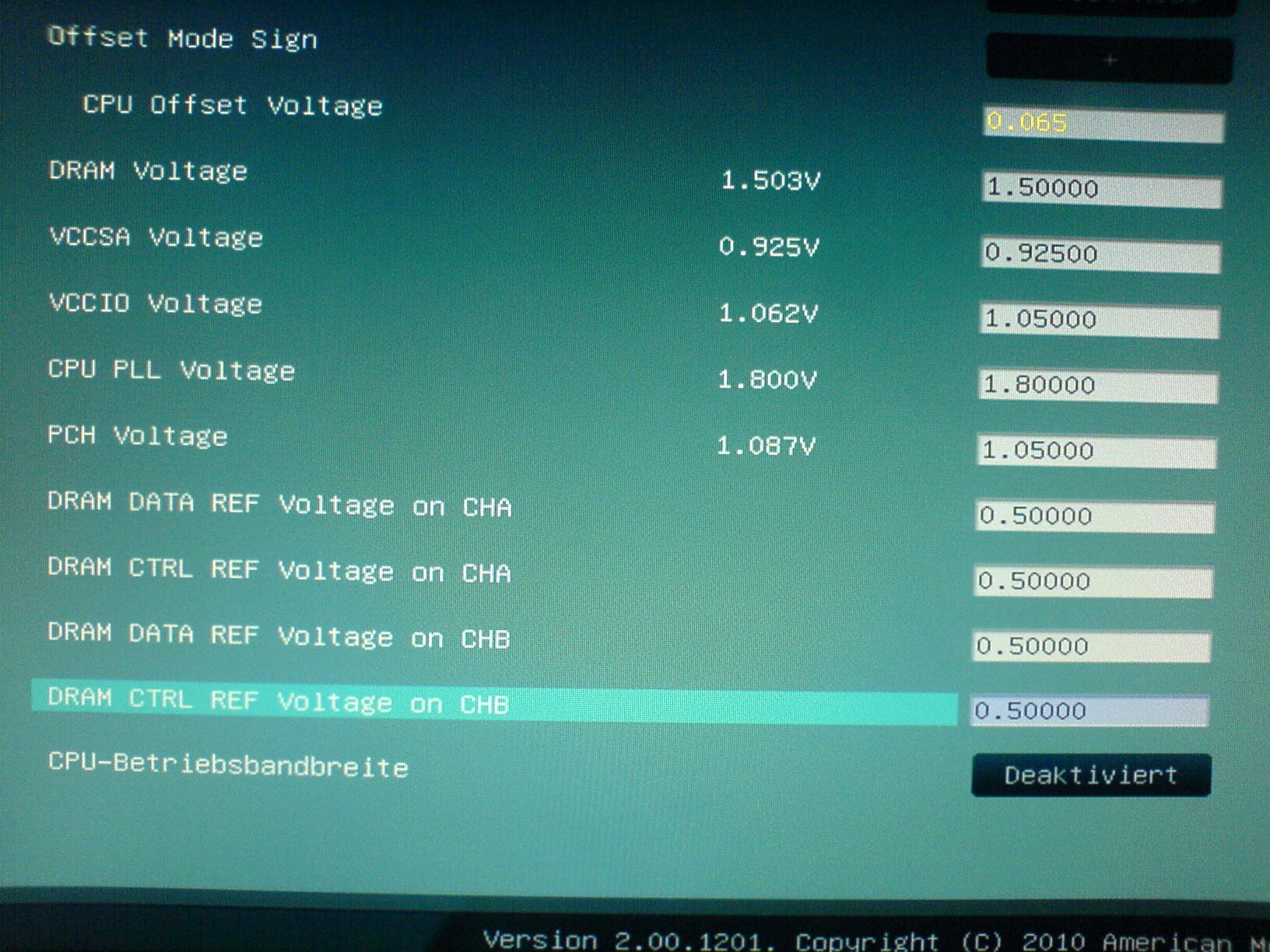

Du kannst im Bios einen Screenshot machen auf einen USB Stick.
LLC habe ich auf das kleinste Level gestellt-Regular=0%
Ok mache mal n Bild vom Bios, uploade es gleich.

Ach Du Kacke...!
Hier musst Du dringend alle alle alle Spannungen fixen und umgehend das "Auto" umändern.
Ebenso die pll overvoltage umgehend auf diabled ändern.
Die Ramspannungen und und und...da steht ja alles auf automatisch. Bitte lies als 1. das OC-FAQ und
versuche ansatzweise das Basiswissen zu verstehen bevor Du Dir was kaputtmachst.
Bitte hier, sofort hinsetzen und in RUHE -komplett- durcharbeiten!
https://www.computerbase.de/forum/threads/intel-sandy-bridge-sockel-1155-oc-guide-faq.974836/
Bitte unbedingt die Nebenspannungen noch manuell fixieren, die Werte auf Auto zu lassen ist eher kontraproduktiv. Schau dir unbedingt mal den OC-Guide von ralle_h an:
Intel Sandy Bridge (Sockel 1155) OC Guide
Es gibt im übrigen für OC-Fragen auch einen Sammelthread an den ich dich schonmal verweise, bevor hier von einem Mod vermutlich dicht gemacht wird:
[Sammelthread] Intel Sandy Bridge & Ivy Bridge Overclocking: Fragen (Teil III).
Falls du noch Fragen hast wird man dir dort auch gerne weiterhelfen, aber die meisten Fragen sollten sich nach dem lesen & verstehen des OC-Guides eigentlich erübrigen.

danke für eure Antworten. Ich arbeite mich dann mal durch die Guides durch.
Edit:
Ach das habt ihr damit gemeint, kk stelle dann mal alles um. Danke für eure Hilfe, habe daran überhaupt nicht gedacht gehabt.

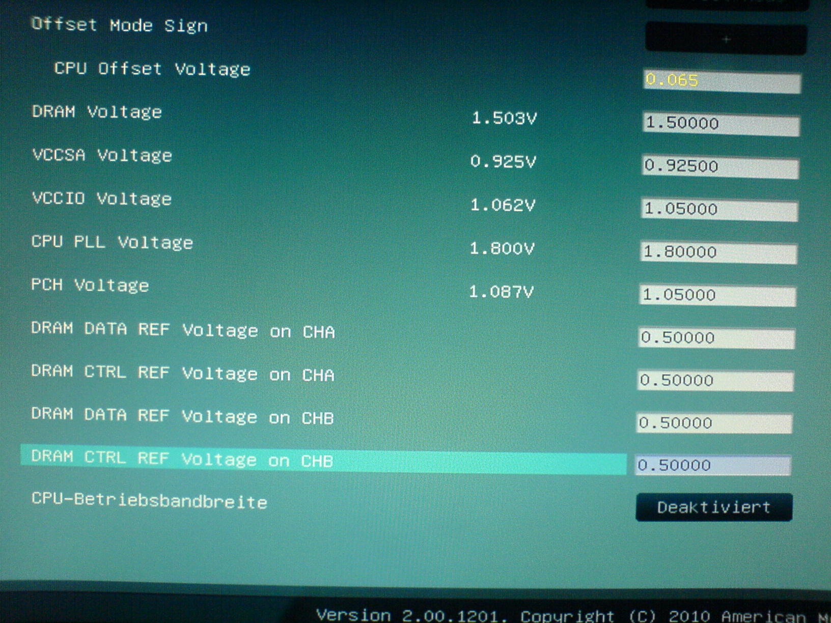

Edit²: So habe jetzt alles angepasst und noch mal ein Bild vom Bios gemacht hoffe passt alles so.
