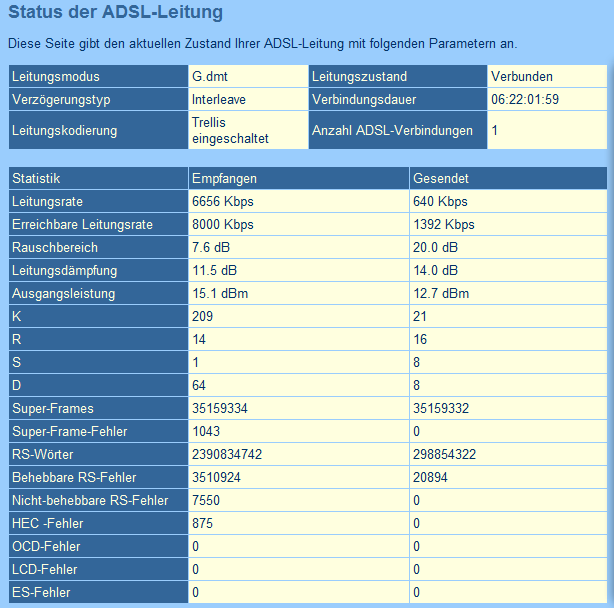

Zumindest sagt dies die Anzeige der Router. Ich habe noch mal einen Screenshot in den Anhang gepackt, der die Verbindungswerte anzeigt.

Wählt sich jeder der 3 PCs mit einer eigenen Breitbandverbindung ein, oder warum steht da "Anzahl ADSL-Verbindungen: 3"?
Richte den Router erst mal so ein dass der die DSL-Verbindung herstellt und nicht jeder einzelne Rechner. Dann weitertesten.

Die "Anzahl ADSL-Verbindungen" haben mich auch schon irritiert, da nur der Router die Verbindung aufbaut. Auf einem anderen Screenshot den ich vor dem Splitter-/Routertausch gemacht habe steht noch als Verbindungszahl "1" (siehe Anhang). Ich denke das liet also einfach nur daran, dass ich die Router ohne Verbindung trennen vom Netz genommen habe und getauscht habe. Aber vielleicht ist dieser zweite Screenshot etwas Aussagekräftiger, da die Verbindung schon länger aufgebaut war.
