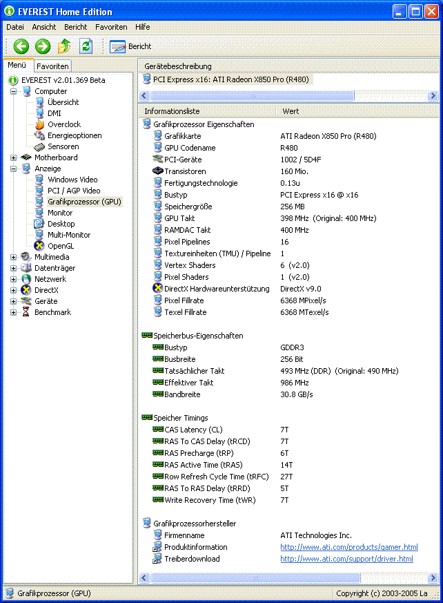

Jetzt habe ich hier ein ganze weile über die GTO² gelesen und gesehen, das sie einen Stromanschluß haben muss.
Meine hat keinen, Everest zeigt mir aber an, das es sich um einen R480 handelt.
Ich habe mal ein Bild mit angehängt.
Unteranderem stelle ich mir jetzt die Frage, ob sie wieder zurück schicken soll.
Wenn es auch so geht, würde ich auch gerne den Takt ein wenig anheben. Nur kenne ich mich mit ATI nicht aus. War bisher immer im Nvidia Lager. *grins*
Mit welchem Programm kann ich das machen.
Und warum kann ich bei ATI nicht die Temps auslesen?
Besten Dank schon mal im voraus.

nein es ist eine ganz normale gto² für pci-e die haben keinen extra stromanschluss, zum übertakten nimmst du am besten ATI Tool. da du einen R480 chip drauf hast der sonst nur auf einer x850 /pro /xt / xt pe vor kommt solltest du mindestens den takt einer xt erreichen, hab selber ne gto für agp die pipes frei geschaltet und meine graka schaft den takt einer x800xt pe...

Vom Screenshot her zeigt Everest das gleiche an wie bei mir.
Es wird schon eine GTO sein , wo ein 480er Chip verbaut ist, und somit wurde sie dann geflasht.
Durch das flashen auf die 16PP steht dann dort X850 Pro

Das ist sehr komisch dass sie rot ist und keinen Stromstecker besitzt...
Die Temps kannst du zb mit Everest bei den Sensoren oder mit AtiTool auslesen

Edit: Ich habe noch mal nachgesehen, und es handelt sich doch um ein BLAUES PCB. Was ist denn jetzt der genaue Unterschied dazwischen? Das was ich als rot in Erinnerung hatte war der Aufkleber auf dem Kühler. *dumdidumdidum* *ichblindfisch*
Normalerweise ist die GTO blau und ohne Stromstecker und die GTO² rot mit Stromstecker.
Anscheinend hat jetzt Sapphire eine neue Version herausgebracht welche blau und ohne Stromstecker ist....

Nun war ich mir immer noch unschlüssig und habe eben mit der Sapphire Hotline aus DE telefonniert und die sagten mir, dass das BLAUE PCB eine Eigenproduktion ist, die ab Werk auf 16/6 läuft und daher keinen weitern Stromanschluß braucht.
Und laut Hotline soll das wohl die BESSERE Version sein, was ich zwar nicht ganz glaube, aber was solls.
Wie weit sie noch zu Takten ist kann ich so nicht sagen (lt. Hotline soll die noch gut gehen), wenn mir die Leistung mal nicht reichen sollte, werde ich es testen.
