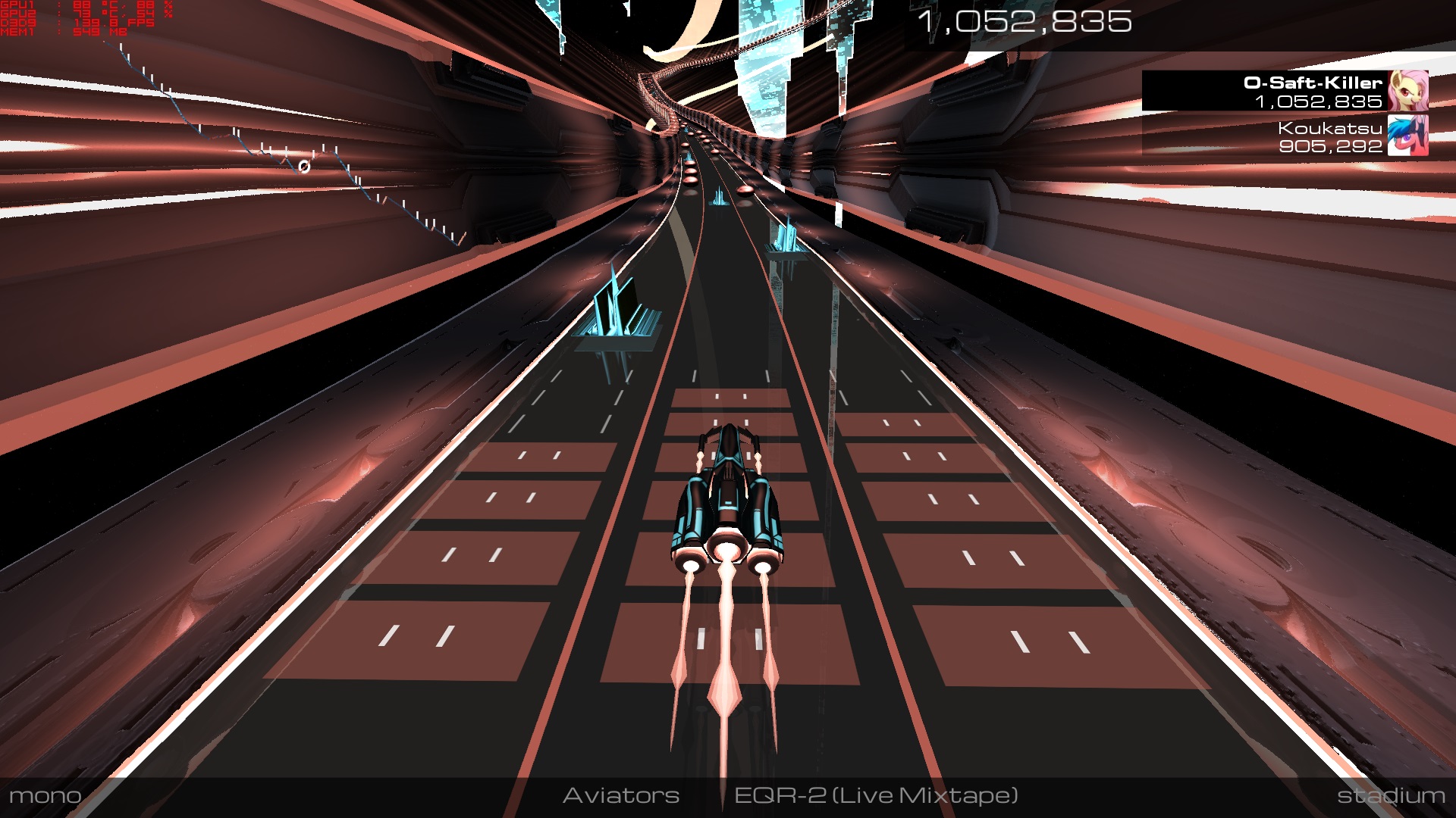

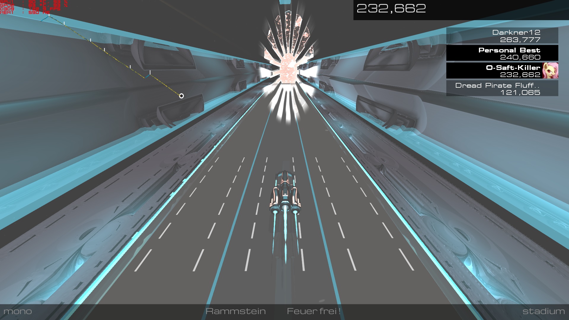

So sieht das dann Ingame nach ca 10 Minuten aus, die Temps bleiben halt erstmal Stabil und steigen dann irgendwann stark an auf GPU1, Auslastung teilt sich gleichmäßig nicht wie grad auf dem Screenshot, dropt halt was hin und her.

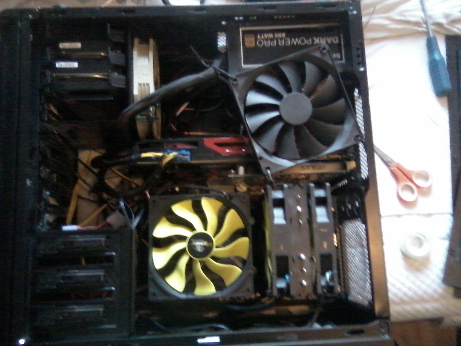

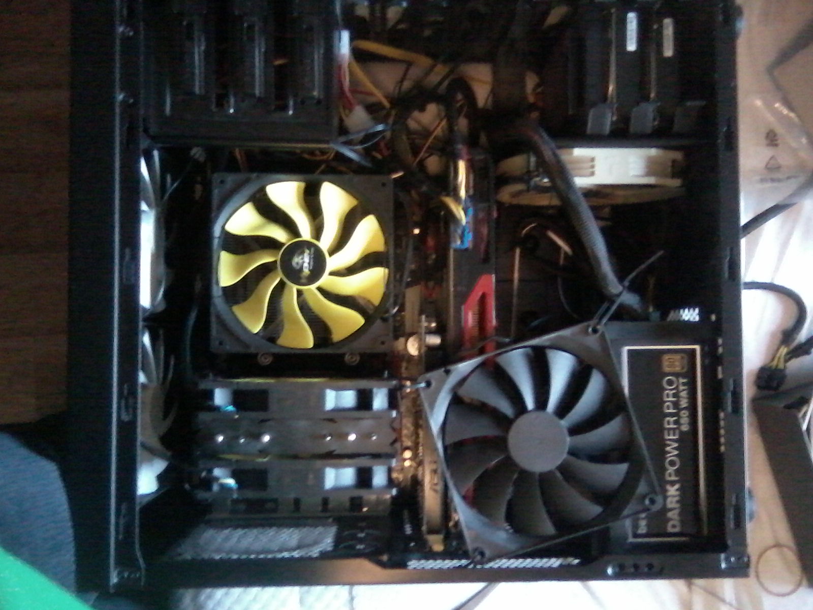

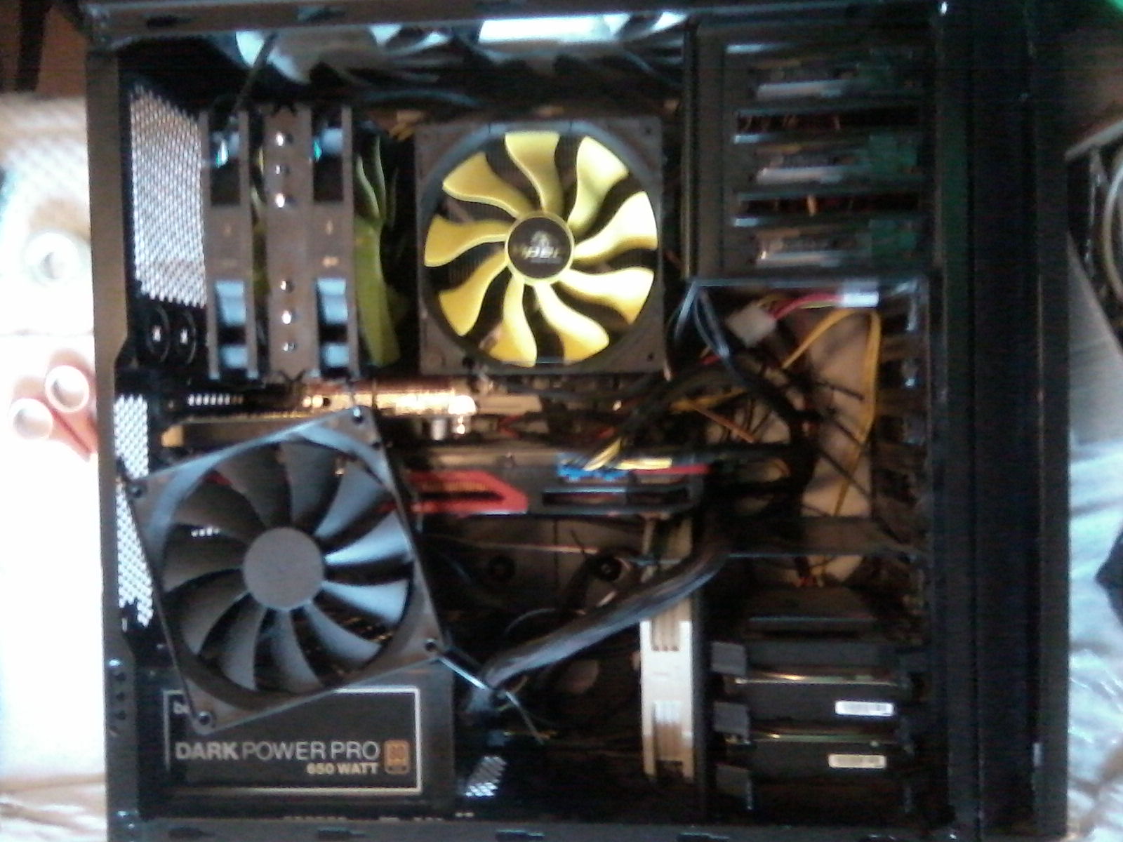

Ein paar Bilder vom Gehäuseinnenleben und ja, das ist eine Soundkarte die an der Graka klebt:D
sry für die geile Bildquallität, hab kein besonders gutes Handy. Verbaut sind 2 Standard Gehäuselüfter silent vorne (saugen Luft an), 2 oben (Pusten Luft nach oben raus) und 3 Akasa Lüfter auf dem Genesis Kühler (verwirbeln warscheinlich alles:D). Soll ich mir am besten zum verbessern des airflows noch 4 von den Akasa bei Caseking ordern? Wären dann die hier: http://www.caseking.de/shop/catalog...kasa-Viper-PWM-Luefter-gelb-140mm::17540.html, oder lieber einen anderen CPU Kühler?

Reiße mal alle Kabel raus und verlege die vernünftig, anschließend einen Lüfter am Festplattenkäfig befestigen. Einfach Klebeband oder Kabelbinder benutzen. Der Lüfter pustet auf die Grafikkarte. Vergleiche hiermit:
(Der Lüfter war für die vorherige Karte und wurde rausgeschmissen, weil die Inno-3D kalt genug ist.)
Alles klar, werde ich morgen mal machen, hab hier grad auch zufällig beim crossen nach Kabelbindern noch einen alten Thermalright 140 mm Lüfter von meinem alten Macho gefunden, schau mal wo ich den hinsetze und werde natürlich mal alles neu machen, weiß sieht schrecklich aus, werde mir morgen einfach mal Zeit dafür nehmen müssen.
Und danke für das Bild, sieht extrem ordentlich aus.;)

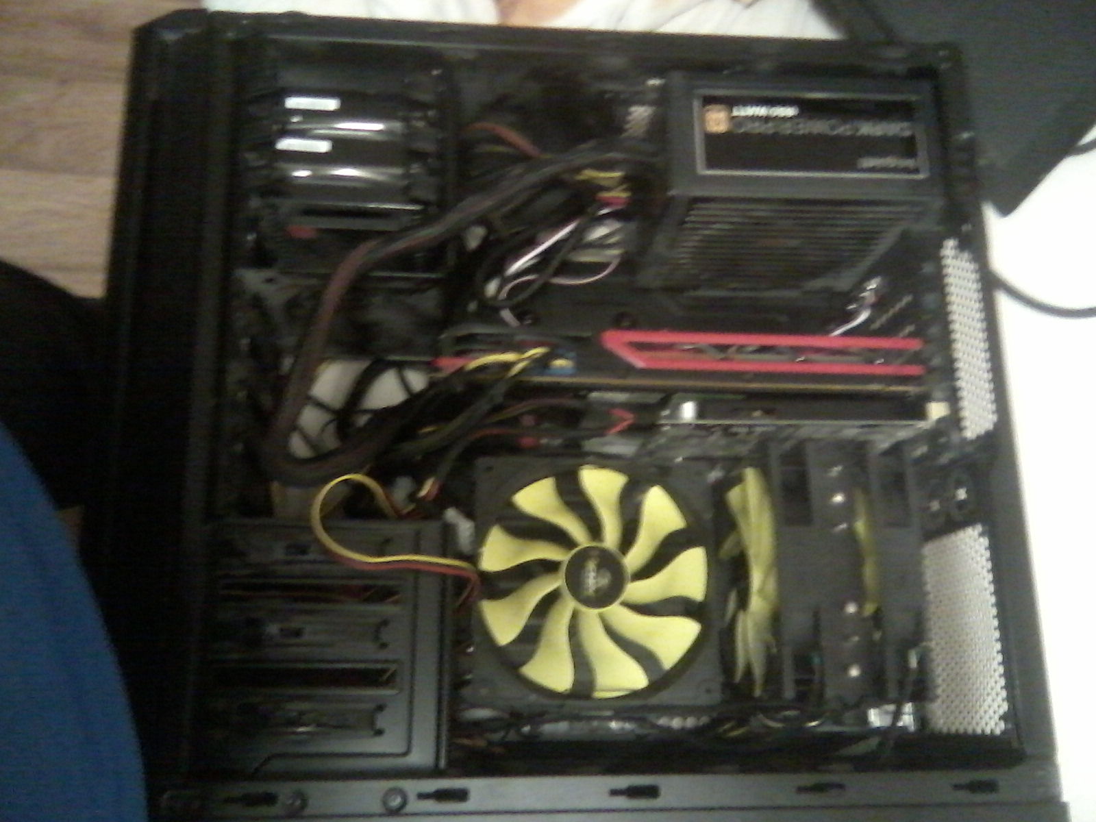

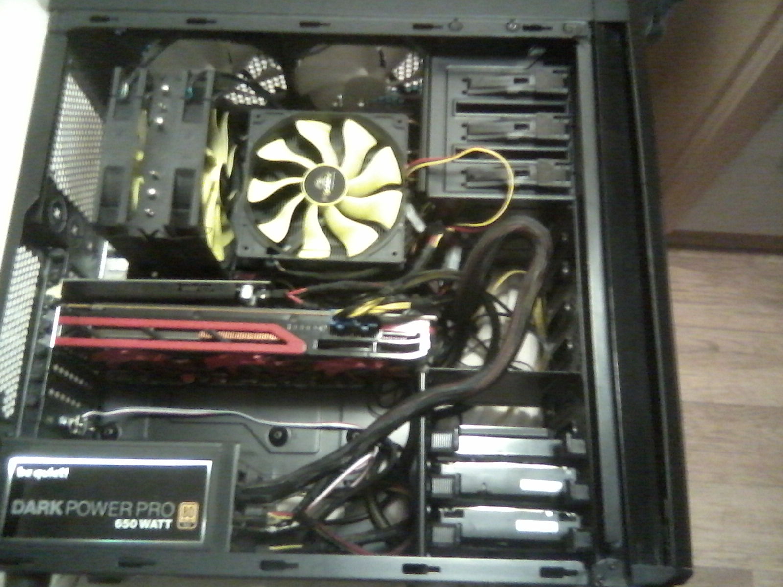

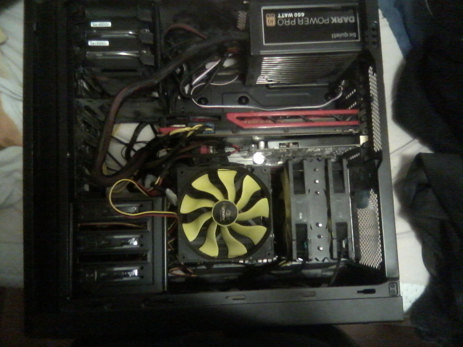

Mittlerweile sieht es so aus und es ist eine bosshafte Grafikkartenstütze drin :D :
Du hast doch ein Corsair-Gehäuse. Die sind doch gut, um Kabelmanagement zu machen. Ggf. musst du auch dort mit Klebenband und Kabelbindern nachhelfen, wenn das Seitenteil nicht zu geht.
Normalerweile sollte die aber nicht bei 90°C Standbild machen, sondern eher bei 95-100°C die Lüfter auf 100% stellen, runtertakten oder aus gehen.
Ich geh eh eher davon aus, das die spannungswandler zu heiß werden, ansonsten würde die auch bei anderen Temps Probleme machen, denke ein Teil der Graka bekommt halt keine Luft und deswegen auch die krassen Temp Unterschiede, reiß heute nachmittag mal komplett alles raus und bau den Rechner komplett neu zusammen. Schade das ich die Original Verpackungen nicht mehr alle habe, sonst könnte ich so tuhen als wär der Rechner grade neu geliefert:D
Der Kühler sieht mir auch zu unterdimensioniert aus. Die Karte schluckt bestimmt 300W oder mehr unter Vollast. Dass die Spannungswandler noch schlecht gekühlt werden, ist dann noch erbärmlicher. Werden die ausgelesen? Ist zumindest bei der R9 290 so.
Nein werden leider nicht wie bei meiner 7970 ausgelesen, hab jetzt mal ein wenig aufgeräumt und zwei weitere Lüfter montiert
es sieht immer noch schlimmer aus als es ist, hab fast alle Kabel nach hinten gepackt, Temperaturen haben sich merklich verbessert, ich bekomm zumindest die 25 Minuten Map in Audiosurf2 gepackt, ohne das der frezzet.

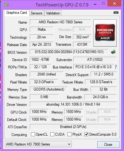

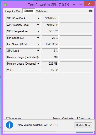

GPU-Z schaut so bei mir aus: P281014_1626[01].jpg
Graka frisst übrigens bei Last wenn die Temps steigen bis an die 400 Watt, erstmal nur ca. 340 und dann gehen die Temps halt stark hoch zusammen mit dem Verbrauch, wobei ich den jetzt wohl gehalten bekomme, zock jetzt gleich nee Runde cs go auf Ultra, sollte jetzt nicht mehr frezzen, werd dann nachher nochmal berichten.

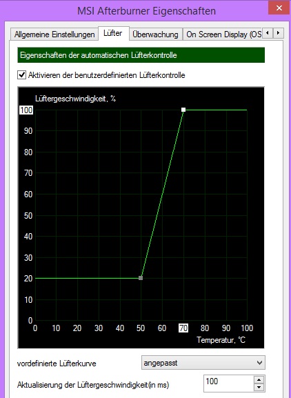

Ja, hab den Lüfter beim Netzteil dreh entfernt, danke das du auch nochmal drauf hinweist, das war ziemlich dumm. Hatte übrigens mein Benutzerdefiniertes Lüfterprofil im MSI Afterburner drin, wenn ich das rausnehme sind die Temp Unterschiede nicht mehr so krass.
Temperatur lag zwar diesmal wieder bei 90 Grad, aber ich hatte keinen Frezz, denke die Spawas haben zuviel heiße Luft vom Netzteil reingepumpt bekommen
Lüftersteuerungsprofil vorher:Neue Bitmap.jpg
Vielen dank für die Hilfe, Temperaturen sollten dann jetzt passen, auch wenn diese noch ein wenig hoch sind, Hauptsache der verreckt mir nicht.^^
