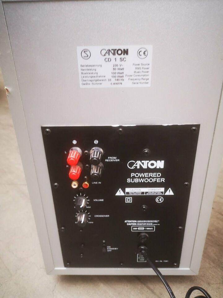

mir wurde gesagt das geht und nur der Verstärker sei Defekt. Nur ist mir nicht klar wie, da ich übersehen habe das er nur Hi Level In aber keine Out hat. Weiß jemand Rat

Na klar geht das, klemm das Verstärkermodul innen am Chassis ab und betreibe den Subwoofer ganz normal wie einen passiven Lautsprecher über Lautsprecherkabel direkt am Chassis.

Was ist denn "defekt" am Verstärkermodul? Aufschrauben und Detailfotos machen. DETAIL! Nicht so ein Gewackel wie das da oben, was du schon angehängt hast ^^
Wenn der eingebaute Verstaerker defekt ist geht nichts bei diesem Subwoofer. Passiv kannst Du ihn ohne groessere Bastelaktion nicht betreiben. Deshalb entweder reparieren lassen oder fuer Bastler zum ausschlachten verkaufen. Wenn Du keine Erfahrung hast solltest Du, bis auf Sicherung pruefen und gegebenfalls wechseln, nicht selber versuchen was zu reparieren da im Innern Netzspannung anliegt (und Kondensatoren u.U. auch im ausgeschalteten Zustand Ladung enthalten koennen).

Weil der Verstärker im Sub defekt ist und verzerrt. Der Sub aber angeblich passiv angeschlossen funktionieren soll Wenn ich ihn aber ohne Strom an den Klemmeingängen anschließe kommt kein Ton
Woran schließt du ihn denn an?
Bitte befolge den Rat und verkaufe ihn als defekt an Bastler. Mir scheint, du hast absolut keine Ahnung was du da gerade tust.

Du weißt ganz offensichtlich NICHT, was du da tust. Du hast dir ein defektes, aber korrekt beschriebenes Gerät gekauft und nun folgende Möglichkeiten:
a) Fehler beim Verstärker suchen und reparieren (lassen)
b) Verstärkermodul INTERN vom Chassis abklemmen und das Chassis über einen externen Verstärker betreiben (das ist mit "Passiv" gemeint) - das beinhaltet Schraubendreher, evtl. Lötkolben, Bohrer, neues Kabel anschließen und so weiter.
c) Wegschmeissen, Lehrgeld bezahlen, daraus lernen.

Es gibt keine Möglichkeit diesen Sub passiv zu betreiben, außer man führt die Drähte des Lautsprechers heraus und schließt sie an einem Verstärker an.
Alternativ könnte man auch ein neues Verstärkermodul einbauen:
Sowas, z.B:
https://www.amazon.de/mivoc-AM-80-M...t=&hvlocphy=1000974&hvtargid=pla-299437059291
Ich denke aber das sich der Aufwand bei diesem Sub weder für das eine, noch für das andere lohnt.

Wenn ich die Kabel nehmen die direkt vom Lautsprecher kommen, könnte ich diese verlängern, nach außen führen und dann einfach an die Klemmausgänge meiner Stereoanlage anschließen, ohne noch was zwischenzuschalten?
