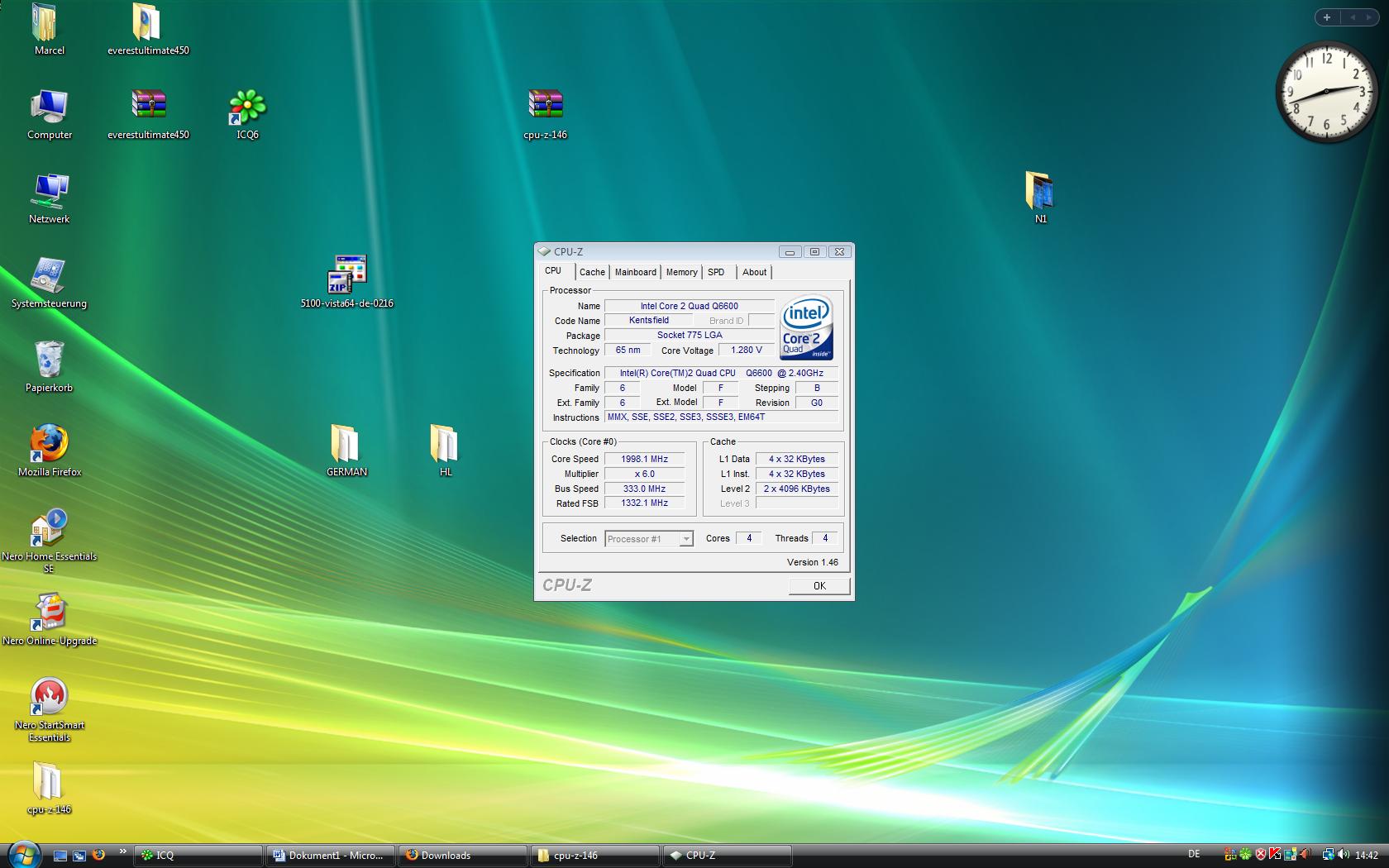

Ich wollte euch gerne mal nach Rat fragen….
Ist es möglich meine CPU noch weiter zu übertakten? Ich bekomme einfach nicht mehr als 3,3 GHZ hin; darüber stürzt mein Rechner ab. Sollte ich mir evtl. ein neues Board kaufen oder neuen Speicher? Ich denke meine CPU bremst meine Karte aus! Oder liege ich da falsch?
Was mein Ihr? Eine Wasserkühlung möchte ich ungern haben.
Bei 3,0 GHZ habe ich im IDLE bereich zwischen 37 -42 C…. Bei Last 58-60 C.
VCORE liegt bei 1.30000V
Mein System:
Gigabyte p35 DS4
Q6600
GTX280
4GB ADATA VITESTA EXTREME
Noctua U12P

Gib mal mehr Vcore, evtl. Ram runtertakten.

An der Kühlung liegt's wohl nicht und am Mainboard wohl auch nicht... nicht jede CPU macht halt gleich viel mit...
Und ja, etwas mehr Vcore geben... aber wozu gibt's eigentlich die FAQs hier?

Rammteiler richtig eingestellt?
Abgesehen davon bremst da gar nichts. Das ist Humbug
Mein Q6600 braucht aber zb auch ab 3Ghz schon mehr Vcore, leider...

Q6600@3,2 von mir läuft mit 1,235 Volt - die von 2 Kumpeln mit 1,36 und 1,32 - jede CPU ist anders.
Haste keinen Ram-Teiler im Bios ? Kann sein das die CPU den hohen FSB mitmacht - der Ram aber nicht.
