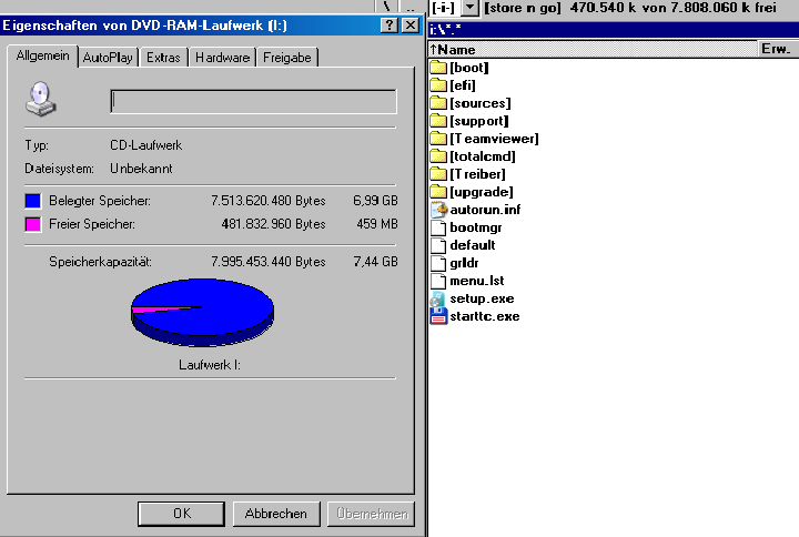

Es reicht in Fat 32, habe ich selbst so gemacht und dazu die runtergeladene ISO Datei (W7 RC) in ein virtuelles Laufwerk geladen, danach konnte ich davon booten und installieren. Es wird ein Grub Loader installiert, der dann Auswahlen zur Verfügung stellt, was gemacht werden soll.
In den Eigenschaften wird der Stick nun als CD Laufwerk geführt, ich kann aber immer noch Dateien hinzufügen und entfernen, habe also den vollen Zugriff.
