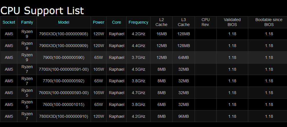

@G00fY Mal auf die offizielle CPU Support List von Asrock geschaut? Anscheinend nicht. Danke, dass du gleich persönlich wirst... von wegen nur 65W CPU....
In dem Video wird aber auch primär der 7950X3D (ist was die Leistungsaufnahme Betrifft nochmal ein anderes Level als der 7800X3D) auf das günstigste A620 Board von ASRock losgelassen.
Du hast dich durch deine initiale Aussage (A620 = Office) aber ohnehin disqualifiziert.
