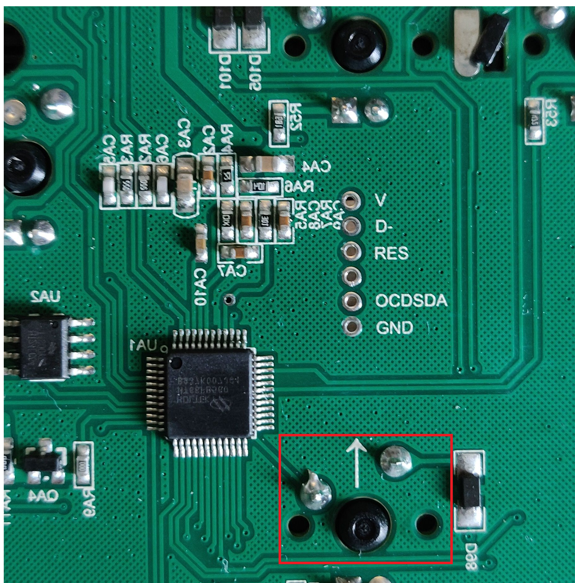

Kann durchaus eine schlechte Lötstelle aufm PCB sein weil eine Maske nicht 100%ig gepasst hat
Kann man das selber nachlöten ohne Ahnung von Tastaturaufbau zu haben? Falls ja werde ich das mal Probieren anstatt bei amazon nach einer anderen (möglicherweise auch defekten) Tastatur zu fragen.

@Boerny, Falls du wirklich lötest bedenke, dass damit sämtlicher Garantieanspruch flöten geht!
Rot markiert ist der Switch (in diesem Fall 3 Pin, sonst wären die beiden Sockel links und rechts auch belegt)
Links und rechts neben dem Pfeil sind die Lötstellen.
Entlöten und neu Löten. Wenn es sich um ne kalte Lötstelle handelt würde das, das Problem evtl. lösen.
Das mit der Lötstelle (ob jetzt Switch selbst oder die Diode daneben) war jetzt auch nur geraten. Aber eine schlechte Lötstelle klingt für mich wahrscheinlicher als ein Switch der zufällig auf zwei Tastaturen an der selben Stelle kaputt gegangen ist.
Wenn du ein Multimeter hast kannst du ja herausfinden ob der Switch defekt ist, wenn du den Switch drückst sollte sich der Kreislauf schließen.
Vom PCB würd ich die Finger von lassen wenn's noch unter Garantie ist und man nicht auf Anhieb eine halb angelötete Diode sieht.

Werde die Tastatur wohl doch lieber zu lassen und erstmal Amazon anschreiben. Sollte ich mein Geld wieder bekommen werde ich mal wo anders bestellen einfach nur um sicher zu gehen, dass es eine andere charge ist

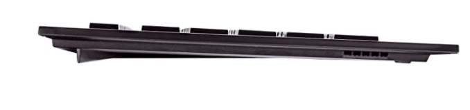

Nutze seit Jahren die flachen Tastatauren von Cherry (Modell JK 03). Meines Wissens nach lässt sich diese Bauform nur mit Rubberdomes erzielen oder liege ich da falsch? Da ich die Tastatur wieder mindestens 4-5 Jahre nutzen möchte und die Rubberdomes wirklich sehr schwammig werden, kam die Überlegung auf, mechanische Taster in Betracht zu ziehen.
Allerdings sticht die Höhe der Tastatur bei mir klar mechanische Tasten. Sollte es keine Tastaturen geben, die mit mechanischen Tastern ähnlich niedrig bauen, dann werden es wohl wieder Rubberdomes :/

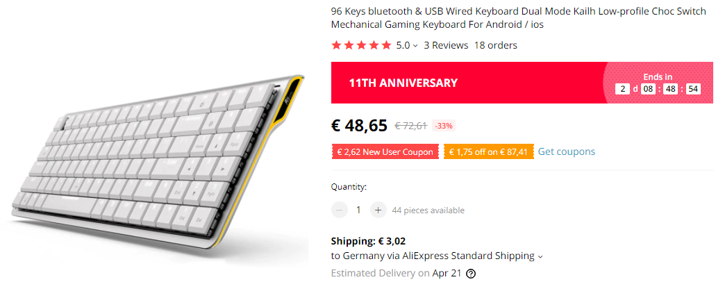

@xexex : das was du da verlinkt hast ist eine mit Kaihl Choc... das sind "nur" die ML Klone, keine "mechanischen" Scissors. Wobei ich ja eh schon seit ewig gesagt hab das ich es cool fände wenn mal jemand Scissors aufwertet und mit Feder und Metallkontakten baut ;-) würd die echt gern mal tippen.

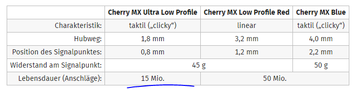

Die Frage ist aber nicht was ich darunter verstehe, sondern was uns die Hersteller unter dem Begriff "mechanisch" alles unterjubeln wollen. Aktuell sind "mechanisch" und "gaming" Begriffe, mit denen man schlichtweg Aufpreise verlangen kann.
Eine mechanische Tastatur kaufe ICH mir, weil ich davon ausgehe sie noch in vielen Jahren nutzen zu können und über diesen Zeitraum eine gleichmäßige Charakteristik erhalten bleibt. Das sehe ich bei Schaltern mit 15 Mio Anschlägen nicht, wenn ich schon bei meiner Maus mit angeblichen 50 Mio Klicks, nach knapp zwei Jahren die Schalter gewechselt habe.
Die Mechanik an sich sagt aus, dass es ein mechanischer Schalter ist.
Für mich sind mechanische Tastaturen vor allen ein Synonym für wechselbare Tastenkappen, langlebige Schalter und "standardisierte" Schalteraufnahmen und diese mal zu wechseln.
Das ist sind Nebeneffekte, hat aber mit der Definition ("mechanische Tastatur" / "mechanischer Schalter") nichts zu tun.
Ich kenne bisher keinen, der eine Rubberdome als mechanische Tastatur verkaufen wollte, außer die, die "mechanisches Gefühl" verkaufen, dort steckt eine Rubberdome dahinter.
Jede mechanische Tastatur hat vollwertige mechanische Schalter verbaut, egal welchen Typs, Langlebigkeit, Kompatibilität, etc. Das hat auch mit dem Begriff "Gaming" nichts zu tun.

Was habe ich von einer angeblich mechanischen Tastatur, wenn die Tasten hier nach 1-2 Jahren ihren Zenith überschritten haben? Kann ich die austauschen? In diesem Falle kaum! Kann ich zwischen verschiedenen Charakteristiken wählen? Ebenfalls nein! Die Hersteller bieten Notebooks mit "mechanischen" Tastaturen, aber der einzige "Vorteil" davon ist der höhere Preis.
Auf dem Begriff "mechanisch" reitet man gerade herum, weil sich damit Geld verdienen lässt und solche Tastaturen noch einen guten Ruf genießen, aber der gute Ruf kommt bestimmt nicht durch irgendwelche Konstrukte, die nicht mit den ursprünglichen mechanischen Schaltern zu tun haben.
Es ist eben genauso wie mit "Gaming", wo heute auch billiger Plastikmist, mit LED Beleuchtung darunter verkauft wird, oft ohne jegliche Eignung für ein echtes Gaming Setup. Aber nenne es wie du möchtest, für mich haben diese Cherry Tasten so viel mit einer mechanischen Tastaturen zu tun, wie ein SUV mit einem Geländewagen. Sie waren vielleicht mal für einen ähnlichen Zweck gedacht, mit den meisten SUVs kommst heute aber keine 10m in den Wald rein.
Letztendlich muss es aber jeder für sich wissen. Ich finde es nur wichtig auf die Eigenschaften aufmerksam zu machen und nicht alles in die Schublade "mechanisch" zu werfen, weil zwischen den bekannten mechanischen Schaltern und einigen Konstrukten, die als mechanische Schalter verkauft werden, liegen nun mal Welten.
