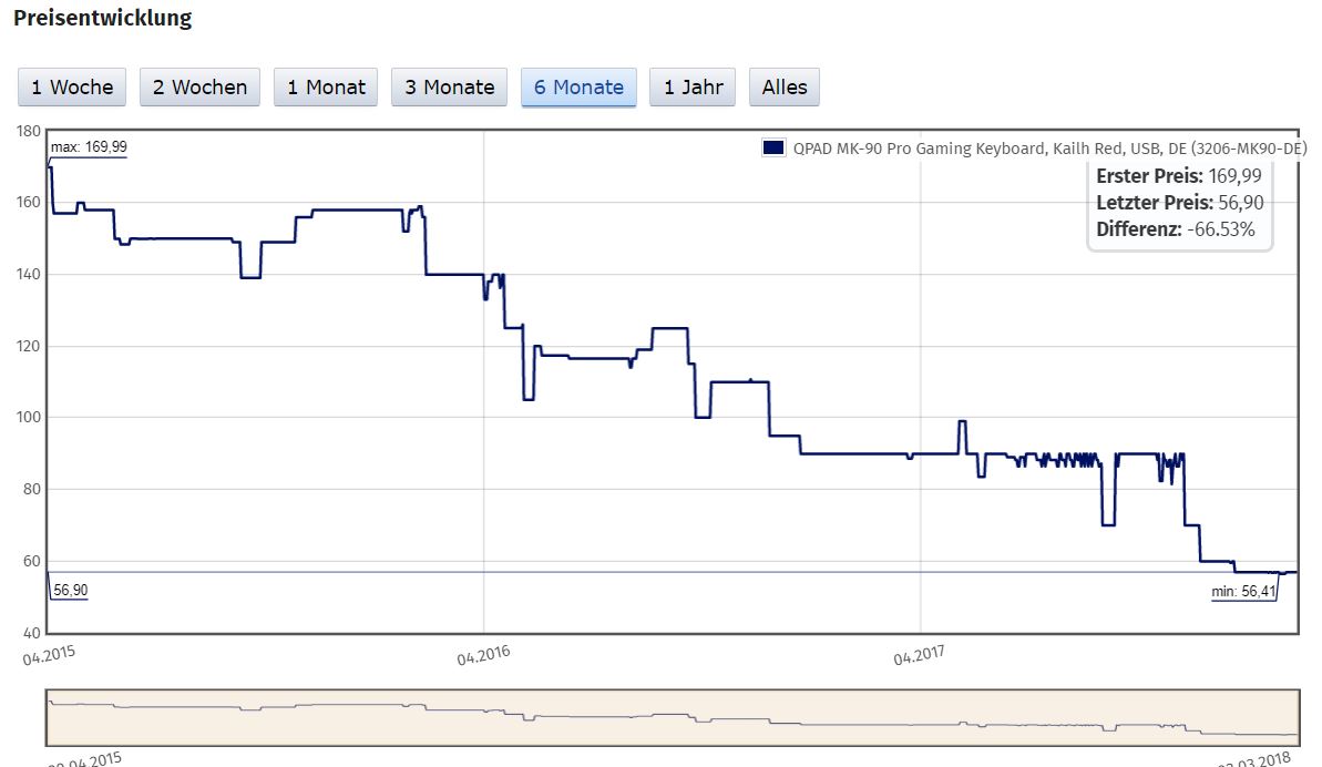

EDIT: habe mir QPad MK-90 und Patriot Viper bestellt. (Patriot bei Amazon.de nicht auf Lager). Gibts nur zwei Möglichkeiten und die bessere werde ich behalten.

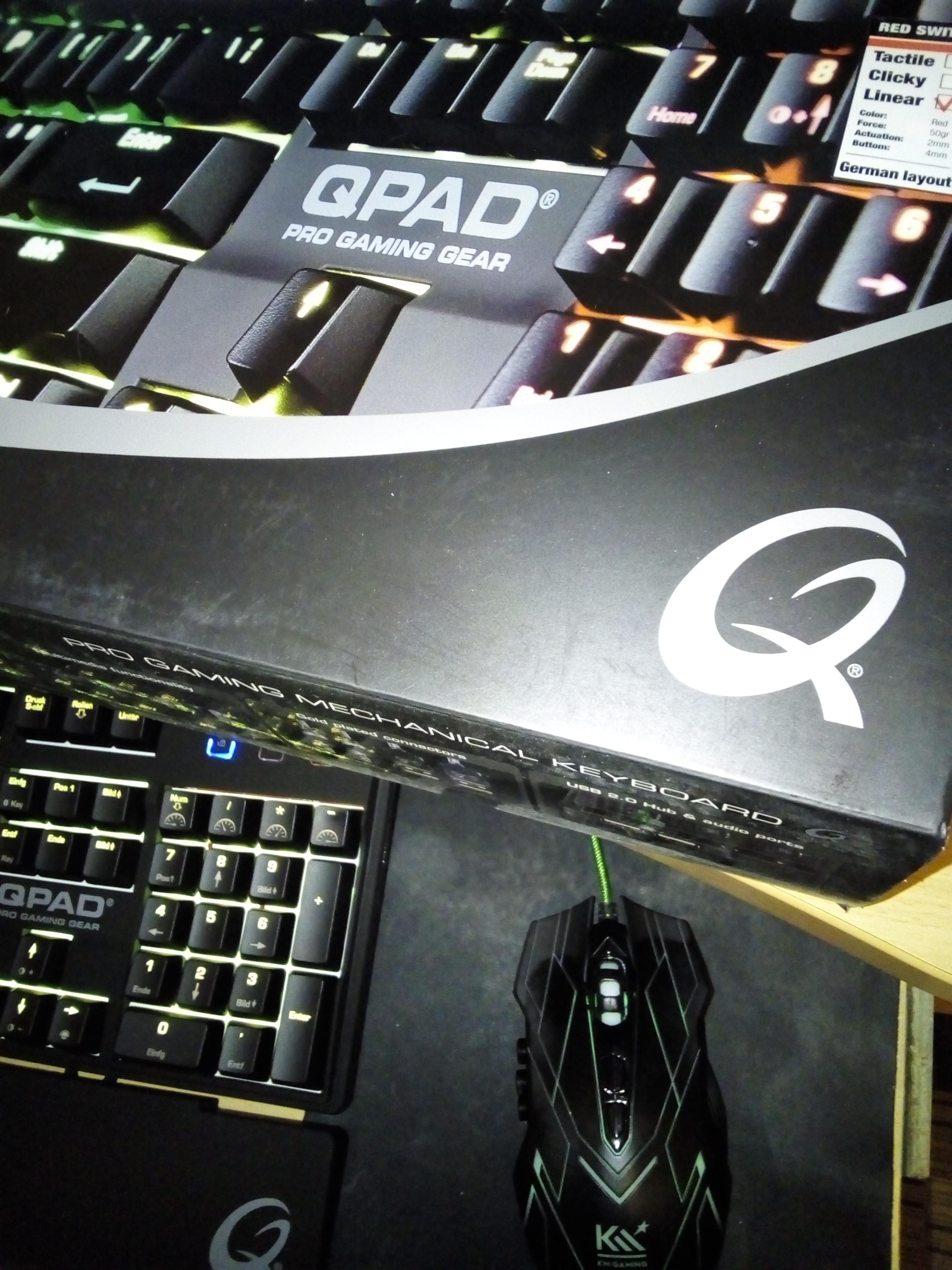

Bin sehr zufrieden mit QPAD, ist die Tage gekommen und dann auch bei dem Preis nichts auszusetzen. USB Stick gleich dran gesteckt und Kopfhörer Superlux HD681, alles tip top. Ok deutlich lauter(schreibe ehe nicht so viel Text und beim Musikhören/Kopfhörer ehe egal), aber dafür lassen sich die Tasten leicht drücken.
Genau 44,7cm Länge!, endlich Platz auf dem Schreibtisch xD
