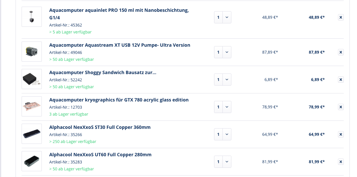

Im Marktplatz gibts aktuell Pumpe + Reservoir für 29€.. Kann ich sowas auch nehmen?
360er und 280er Radi sollten passen - ansonsten kannst du im Projekt-Thread von Schnitzel hier im Forum nochmal nachfragen ;)
Standard-Schlauchgrößen sind 11/8, 13/10 oder 16/10. Am günstigsten ist 11/8 (Anschraubtüllen); 13/10 hat das ungünstigste Wandstärke/Innendurchmesser-Verhältnis und knickt daher am ehesten. Bei "ordentlicher" Verschlauchung aber kein Problem. Gerade wenn man Winkelanschlüsse mit verwendet. Daher machst du dir am besten eine Skizze, wie du verschlauchen willst & bestellst zur Sicherheit noch ein paar Anschlüsse zusätzlich mit - man kann ja nie wissen.
Standard-Pumpen sind Laing DDC, Laing D5 und Aquastream XT. Wichtig bei der Pumpe: regelbar. WaKü macht keinen Spaß, wenn die Pumpe vor sich hin brummt.
Die Aquastream XT ist von vornherein regelbar, die Laings gibts in entsprechenden Varianten mit PWM-Anschluss zur Regelung, ansonsten bräuchtest du eine entsprechende Steuerung dafür.
Aus optischen Gründen würde ich dir eine DDC oder D5 empfehlen - aber es gibt auch viele Tests im www und letztendlich entscheidet dein Geschmack.
Denke auch noch an die passende Sensorik: Temperatursensor(en) und Durchflussmesser - nicht zwingend notwendig, aber zur besseren Steuerung der Lüfter und zur Überwachung sinnvoll. Dazu eine aquaero und du kannst alle Lüfter steuern.
