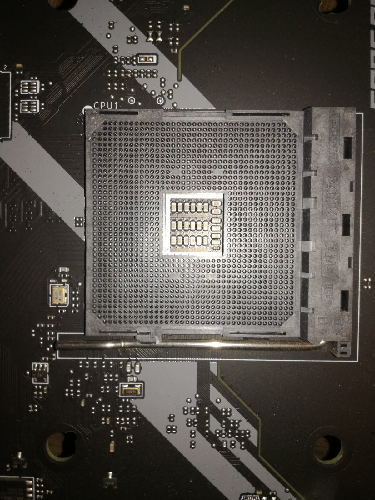

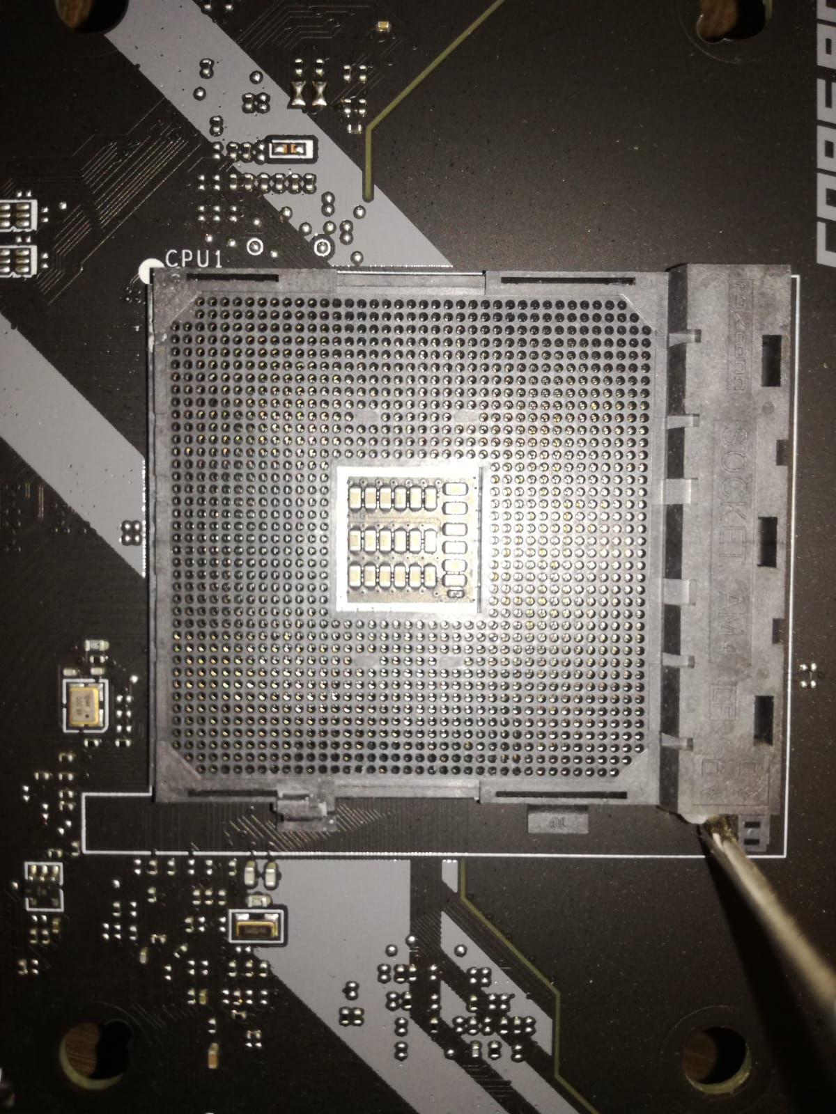

Hier die Bilder vom Sockel. Besser hab ichs nicht hinbekommen mit dem Smartphone.
Sieht eigentlich gut aus.
Wie sieht die Unterseite der CPU aus?
Aber vielleicht war der Anpressdruck vom CPU Kühler einfach zu fest.
