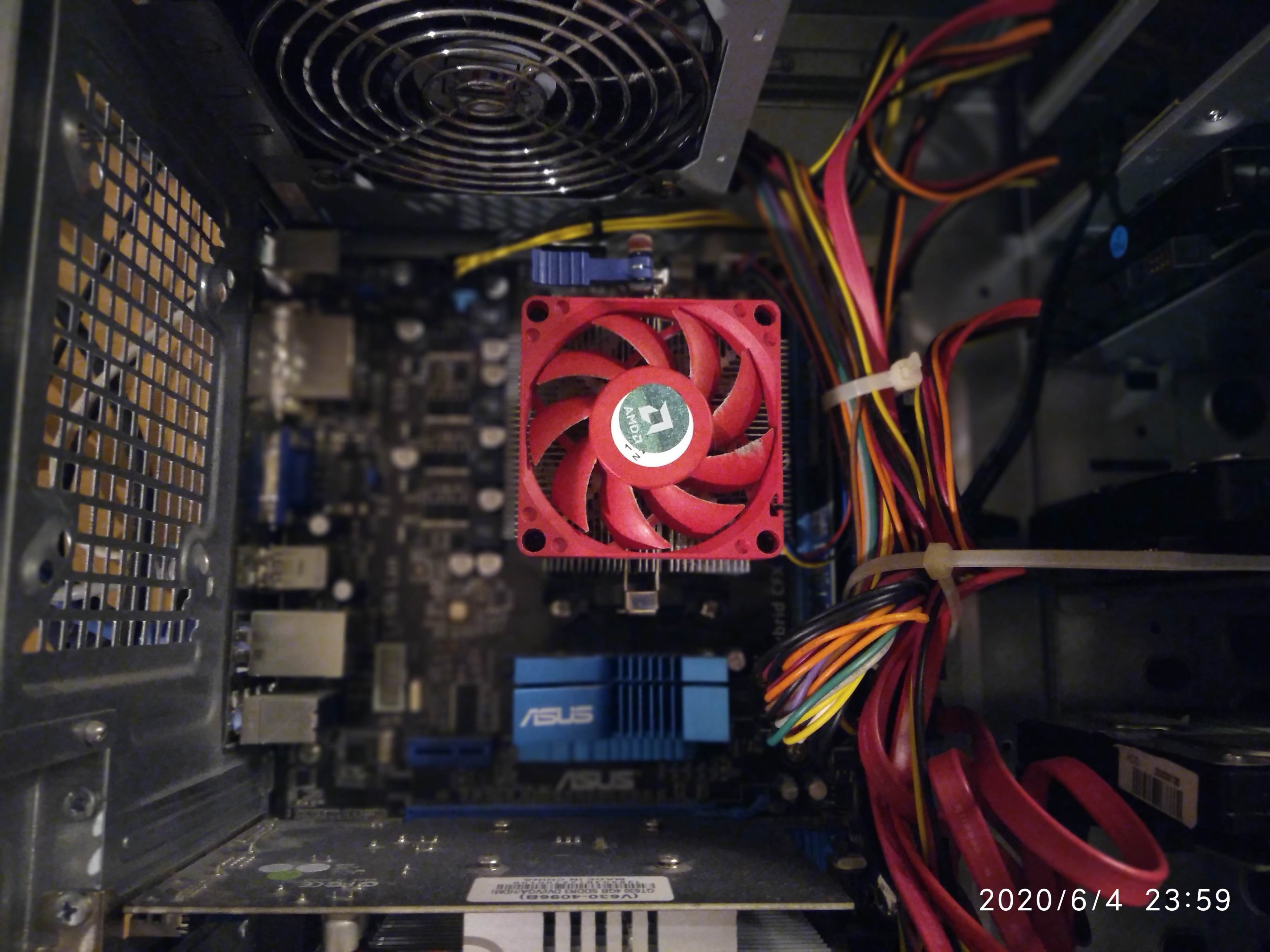

Hallo liebe Expert*innen ;-)
Bin gerade ganz frisch in dieses Forum reingestolpert, weil ich ein PC-Problem habe, das ich nicht lösen kann. Ich bin nicht mehr ganz frisch und meine PC-Kenntnisse halten sich in ziemlich überschaubarem Rahmen :freak:. Ich wohne allein (in München) und mir fällt leider niemand aus meinem Bekanntenkreis ein, der mir bei meinen Problemen mit meinem ebenfalls betagten Computer helfen könnte.
Das Problem liegt wohl vermutlich beim Kühler. Jedenfalls hat sich meine Kiste heute von einer Sekunde auf die nächste einfach abgeschalten, wie als wenn jemand den Stromstecker gezogen hätte. Und Neustart war nicht mehr möglich, während jedem Bootversuch hat sich meine Kiste noch während des Biosablaufs wieder selbst ausgeschaltet. Auch ins Bios kam ich nicht rein. Aber bei einem Versuch wurde die Fehlermeldung "CPU Fan Error!" ausgegeben nebst Aufforderung, F1 zu drücken. Ein paar Sekunden später war die Kiste schon wieder aus. Ne halbe Stunde später konnte ich wieder booten. Und die Kugel sagt mir, dass es sich wohl um ein Kühlerproblem handelt.
Heißt, ich brauche wohl dringend einen neuen Kühler/Lüfter. Aber:
1.: ich habe keine Ahnung, was ich da am besten kaufen sollte (siehe Spezifikationen unten)?
2.: Habt ihr eine Idee, wo/wie ich entweder eine absolut Dummytaugliche Anleitung zum Selbsteinbau finde - oder noch besser jemanden, der mir dabei behilflich sein kann und will? Professionelle Computerreparatur kann ich mir leider wegen geringem Einkommen nicht leisten ;-/.
VG Nena
Platz vom Sockel bis zur Gehäusewand ca. 165-168 mm
Seitenkühler? keine Ahnung, was das ist, wahrscheinlich aber nein. Da ist zwar noch ein Gebläse, aber das gehört zum Netzteil
Bisher benutzer Kühler: keine Ahnung, Aufschrift wurde mit AMD-Button überklebt und der lässt sich nicht abnehmen
Mainboard: Asus M5A78L-M LE
Prozessor(en): AMD FX(tm)-6100 Six-Core (3C6T 3.92GHz, 2GHz, 3x2MB L2, 8MB L3)
Sockel/Slot: AM2r2/AM3
Grafikkarte: NVIDIA GeForce GT630

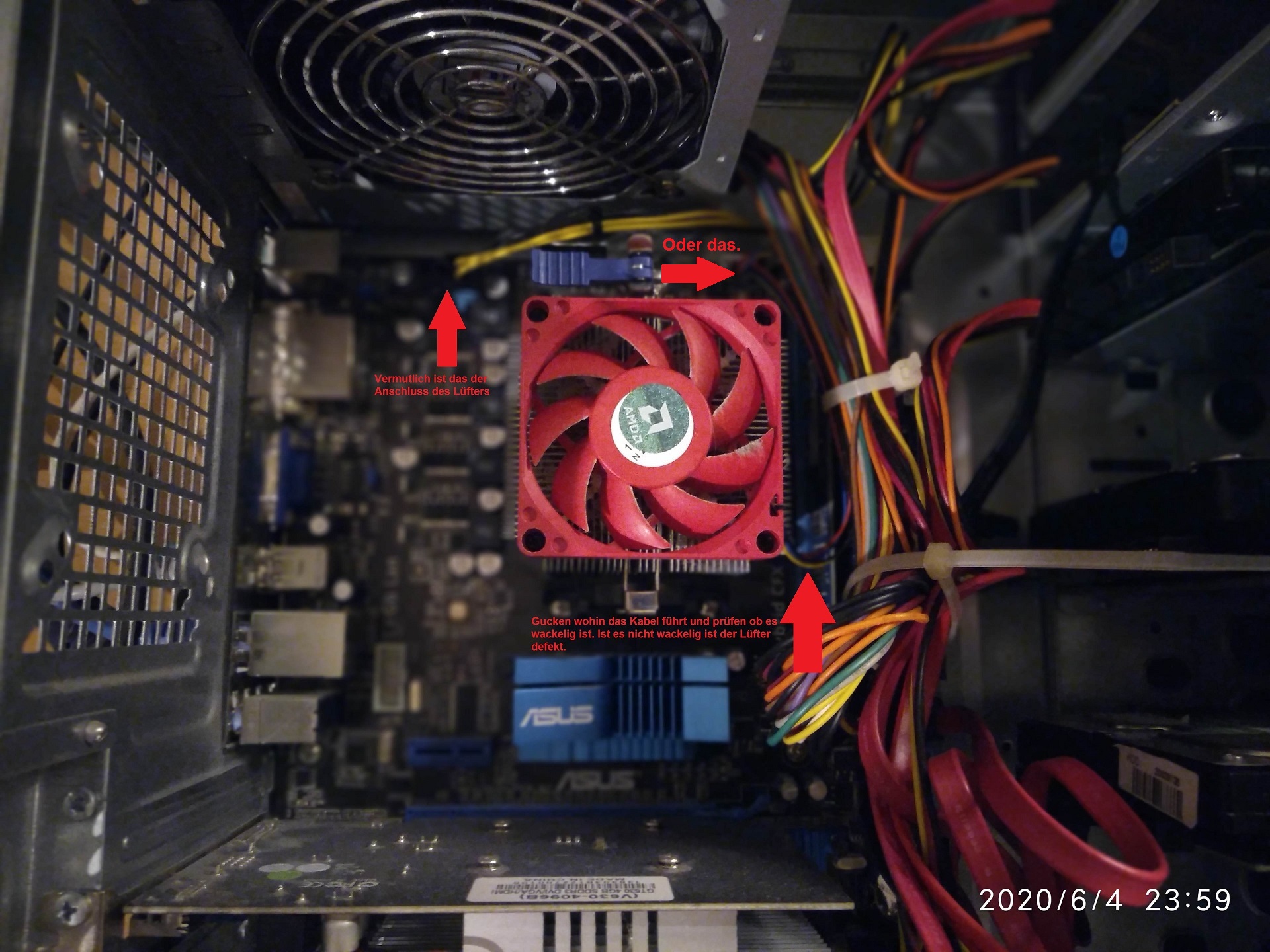

Die Fehlermeldung CPU FAN ERROR bedeutet dass sich der Lüfter nicht dreht.
Bei deinem CPU Kühler ist das das rote Plastikteil was oben auf dem Kühlkörper draufsitzt.
Der Lüfter ist mit einem Kabel mit dem Mainboard verbunden, üblicherweise mit einem Anschluss der "CPU FAN" oder so ähnlich heisst.
Entweder ist der Lüfter kaputt oder das Kabel hat sich irgendwie gelockert und sitzt nicht mehr richtig auf dem Anschluss. Hat sich einfach nur das Kabel gelockert hilft abmachen und neu dran stecken.
Ist der Lüfter kaputt hilft ein neuer, vernünftige gibts z.b. von Arctic ab 5,- Euro. Befestigt sind die mit Klammern am Kühlkörper oder manchmal auch verschraubt.
So rein vom Bild her würde ich vermuten dass da ein 80mm Lüfter auf dem Kühler sitzt.

Mit ganz viel Pech ist der Lüfteranschluss auf dem Mainboard defekt, aber normalerweise passiert sowas extrem selten, dürfte also sehr unwahrscheinlich sein dass es am Mainboard liegt.
Leider erkennt man nicht so genau auf dem Bild welcher Kabelstrang vom Lüfter zu welchem Anschluss auf dem Board führt. Aber einer der beiden müsste es sein. Der andere Anschluss ist dann vermutlich der vom Netzteil ans Board.

Sinnvoll wäre sicherlich ein Kühler, den man mittels dieser "Klammer"/dem Hebel montiert. Das ist dann relativ einfach und man muss nichts schrauben, nur etwas Kraft aufwenden.

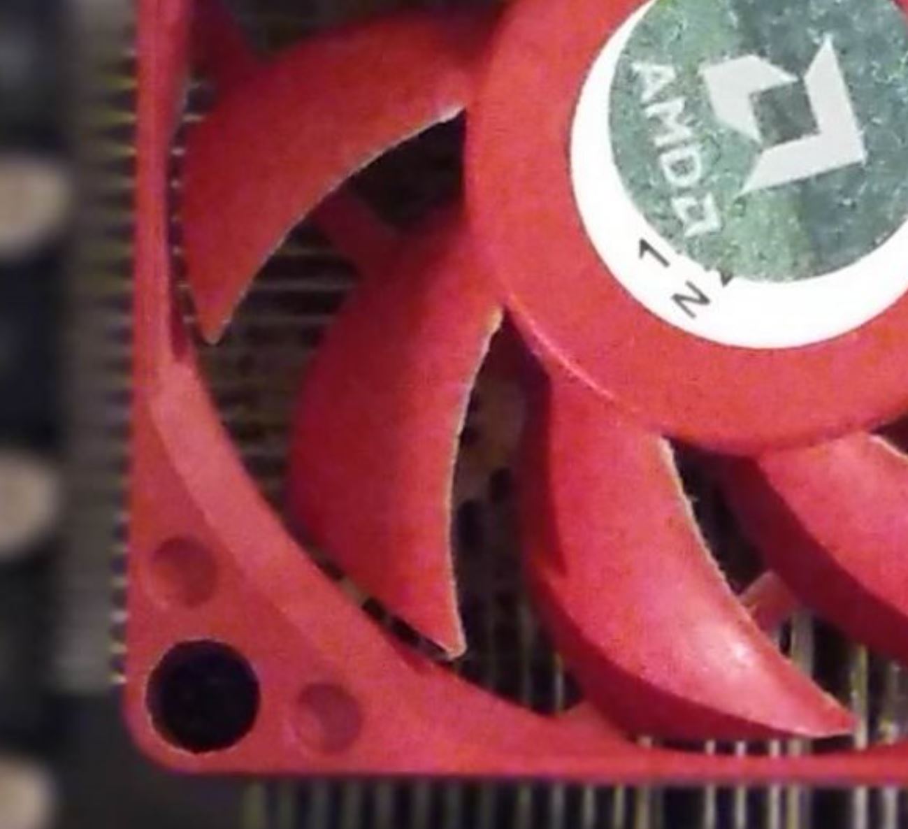

Staub (Wenn man das Bild zoomt) kann auch zu solchen Ergebnissen führen. Unbedingt mal komplett ausblasen. Staub macht Brücken und führt gern zu Fehlfunktionen.
Das MB, Grafikkarte... alles ist da verstaubt. Das Netzteil wird auch voll sein von Staubmäusen. Reinigen (ausblasen, komplett) danach Neustart probieren...
