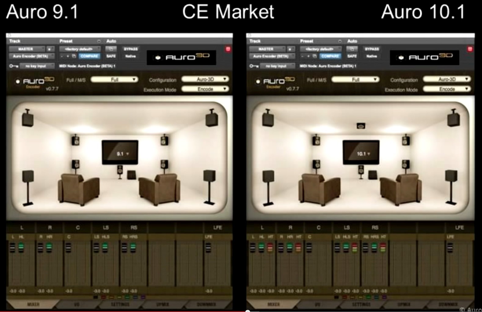

Ja, das ist aber auch flatsch neu und kommt gerade erst auf dem Markt, das wird später bestimmt auch in Receiver und Verstärker integriert, naja ganz billig wird das nie. Obwohl 9.1 gibts schon heute in Receivern, muß man nur noch die Frau überzeugen, daß man oben noch 4 oder 5 Boxen braucht... :freak:

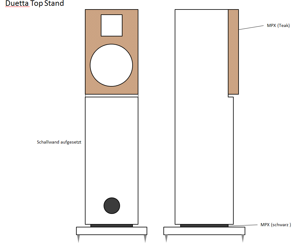

Ich hab mir auch (mal wieder) den Kopf über das Gehäusedesign für die Duetta Top zerbrochen. Die anfänglich geplante ovale Form fällt, aufgrund der Tiefe, leider flach. Gerade, wenn man noch etwas Luft im Rücken dazurechnet, passts nicht mehr so gut in mein Wohnzimmer. Da meine Frau kein Fan von Lautsprecherständern ist, egal ob sie 50 oder 500€ kosten, habe ich mich auch von einer Kompaktbox verabschiedet. :rolleyes:
Kurzum ist aus der Duetta Top, eine Duetta Top Stand und aus der ovalen Gehäuseform, wieder etwas Eckiges geworden. Hab mal eine Idee, ohne auf den Maßstab zu achten, zu Papier gebracht. Beim Fuß bin ich mir noch nicht sicher; eine rein rechteckige Form soll er dieses mal aber nicht haben. Da muss ich nochmal überlegen.
Welches Maß hat denn die Standfläche? Wenn die groß genug ist, würde ich den Fuß nicht unbedingt größer machen, das sieht bei "normalen" Standboxen meiner Meinung nach immer komisch aus.
Hab ja bei den Perfect Line auch viel probiert, das meiste davon sah an der fertigen Box katastrophal aus.
Zumindest würde ich schauen, dass du die Formgebung des LS auf den Fuß überträgst, wie man es nicht machen sollte zeigt finde ich ganz gut die Dschinn TL aus der aktuellen Hobby Hifi, das passt hinten und vorne nicht..

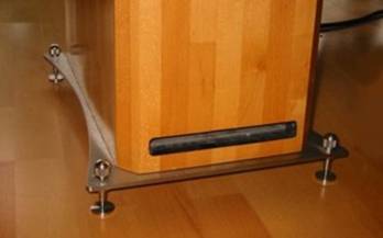

Die Grundfläche beträgt ca. 23x28cm. Der Fuß der Dschinn gefällt mir auch nicht so richtig. Die Aufnahmen für die Spikes dürfen aber gern über die Boxengrundfläche hinausgehen. So z.B.
