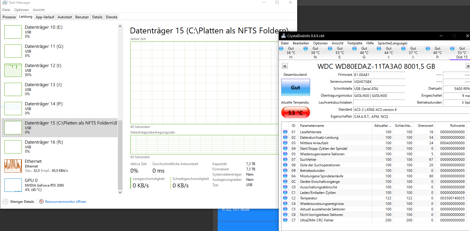

Eine Nagelneue WD Pladde mit 8 TB dreht nach ner Stunde ohne jedwede Last auf 53 hoch.
Die daneben stehende 8TB von Seagate hat nach 4 Stunden Vollast grad mal 48.
Jemand ne Ahnung was dahinter steckt?

Die 8TB Platte läuft halt relative warm, weil sie wohl die 5 Platter Variante mit Luftfüllung ist.

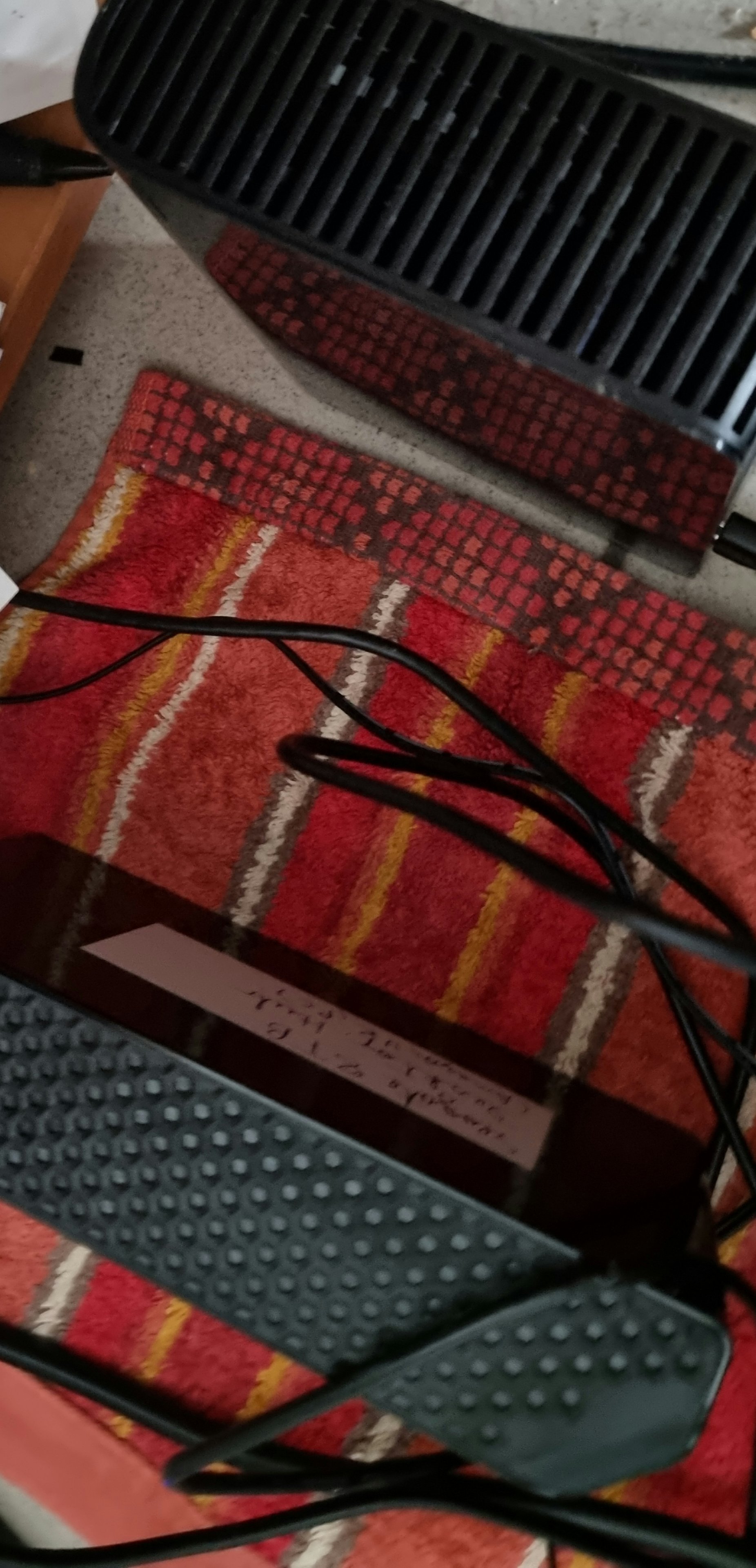

-> DIe Serviette unter Seagate musste ich anbringen weil das Ding am Bettende steht und son kracht macht, dass ich nicht schlafen kann.
-> Die Beschriftung ist nötig um sowohl den Besitzer als auch im Garantiefall den Verkäufer und beim umstöpseln überhaupt die richtige Platte identifizieren zu können.

Die in der 8TB-Version mittlerweile verbaute WD80EDAZ-11TA3A0 geht bei meinem Exemplar beim Schreiben flott bis auf 64°C, bei reinem Lesezugriff immerhin auf 60°C und schwankt idle um die 50°C.
Ist halt wie bei den alten WD Red 8TB: die mit Heliumfüllung war wunderbar leise und kühl, die mit Luftfüllung war laut und wurde warm.

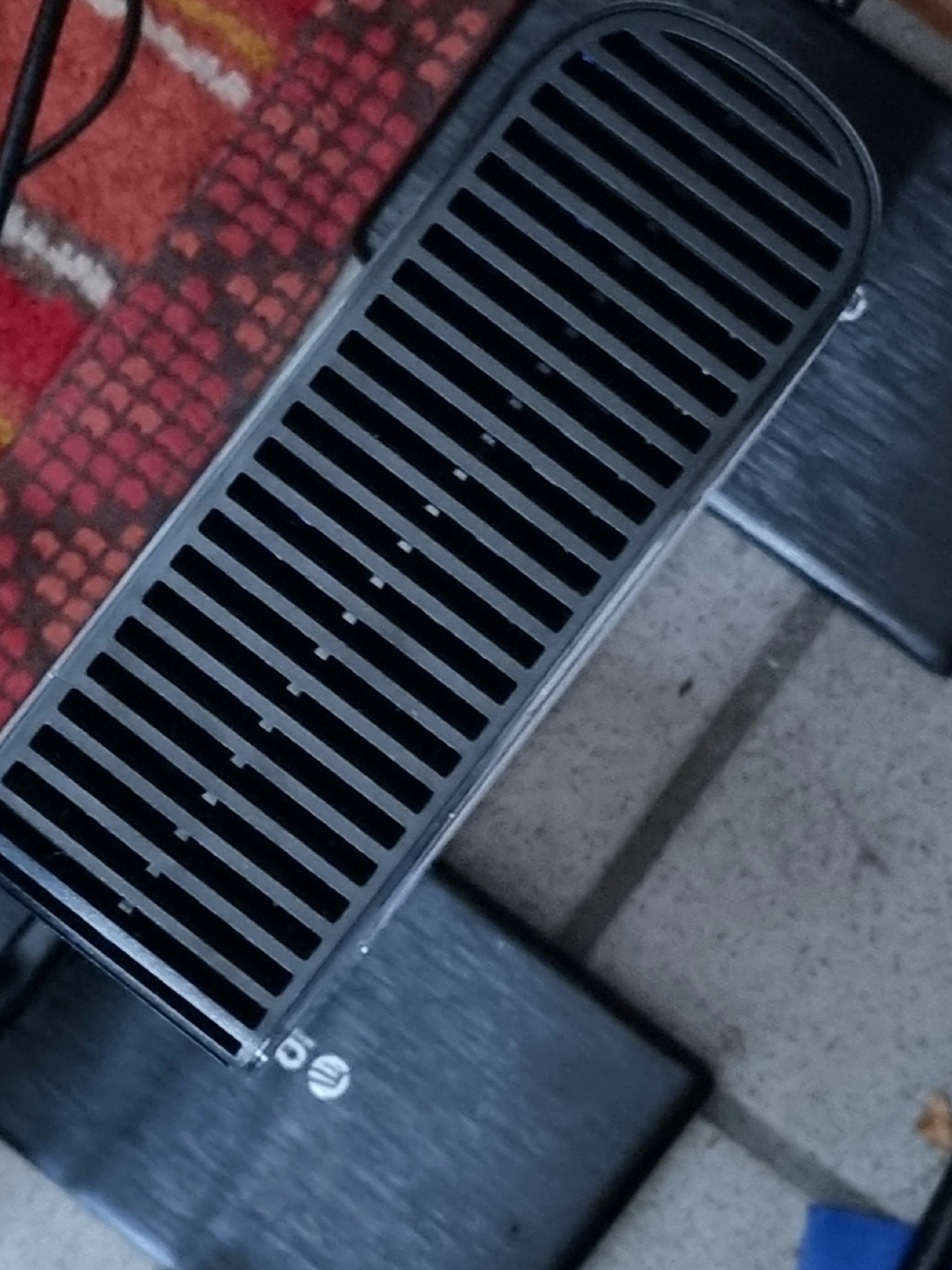

Wenn das Gehäuse Luftschlitze an der Unterseite hat, kann es helfen, den Luftspalt zu vergrößern, indem man die Platte z.B. auf Bücher oder Tempotaschentuch-Packungen aufbockt.
Die Füße zumindest bei dem MyBook-Gehäuse sind so schmal daß da weniger als 1mm Luft drunter ist und kaum Frischluft nachziehen kann und so der Kamineffekt nicht eintritt, auf den das Gehäuse eigentlich ausgelegt ist.
Gute Idee, versuche ich gleich mal.
