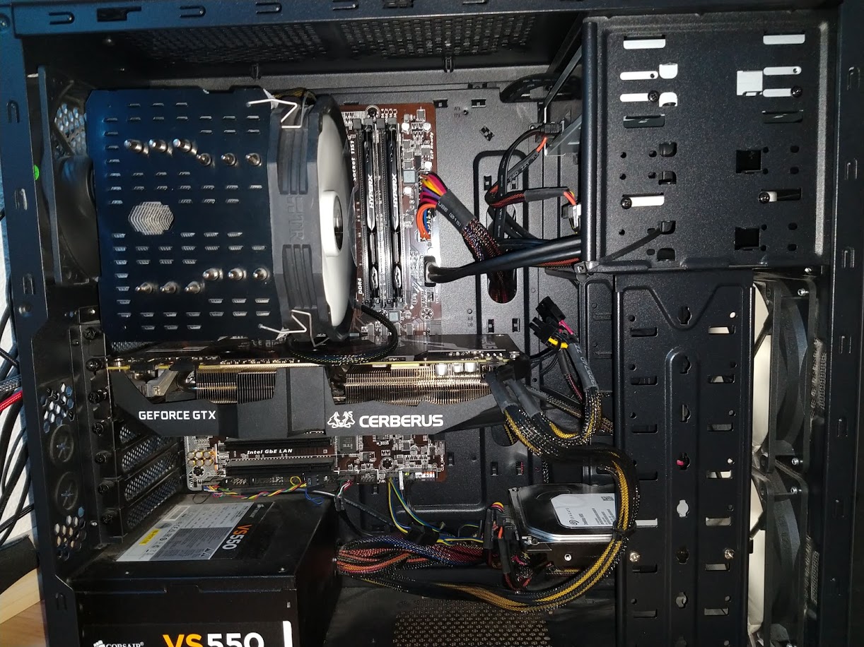

Aber kommen wir zu meiner eigentlichen Frage lohnt sich ein schallgedämmtes Gehäuse bei meiner jetzigen Hardware?
Details die man nicht im Foto sieht:
  • Intel Core i5 6600
  • Geforce GTX 1070 Ti
  • 1 TB 3,5 Zoll HDD
  • LG Blu-ray Laufwerk
Das lauteste momentan ist das Netzteil, das höre ich noch aus 3 Meter Entfernung, bei Leerlauf. Vielleicht kann man da auch ein leiserers kaufen, aber ich weiß ich nicht ob sich das lohnt, vielleicht reicht ja ein gut gedämmtes Gehäuse.
Ich habe mir auch noch nie Gedanken über Airflow oder Temperaturen gemacht. Mir ist eigentlich nur das Design wichtig und vielleicht noch gute Staubfilter, weil die von meinem Shinobi mich echt aufregen.

Dein Netzteil ist halt laut, da wird ein gedämmtes Gehäuse wenig ausrichten, denn die Lüfter sind ja hinten am Ausgang. Wirkliche Änderungen wirst du nur merken, wenn du das austauschst gegen was leises wie z.B. Be Quiet. Die Straight Power und Dark Power Pro sind auch unter Last fast unhörbar. Ansonsten ja, es lohnt sich, ich hab auch ein gedämmtes Gehäuse und bin glücklich.

Wenn du dir ein leises Netzteil kaufst, wirst du selbst in deinem Gehäuse im idle nur die Festplatten hören.
Falls du dir eine schön Lüfterkurve auf deiner Grafikkarte einstellst (+ evtl. leichtes undervolting), sollte der PC auch unter Last angenehm leise sein.
Meiner Meinung nach lohnt ein gedämmtes Gehäuse.

man kann den geräuschpegel eines gedämmten gehäuses auch mit speziell abgestimmter hardware erreichen.
dazu braucht man ein gehäuse mit extrem gutem airflow, stabilem aufbau (gute materialstärke) und hochwertige lüfter, die sehr laufruhig sind.
die dämmung bedeutet im umkehrschluss immer schlechten airflow, was höhere drehzahl der lüfter erfordert und sehr viele strömungsgeräusche durch den widerstand. die geräusche werden dann durch die dämmung wieder absorbiert.
aber mit einem hervorragenden airflow und leisen komponenten wird garnicht erst so viel lärm produziert, den man dämmen müsste.

Ich würde das Netzteil wechseln, HDD mit einer SSD austauschen und die Lüfterkurven aller Lüfter anpassen. Dann sollte das System mit jedem Gehäuse leise sein, abgesehen vom Blu-ray Laufwerk. Wenn Blu-ray und HDD weiterhin genutzt werden sollen, würde sich ein gedämmtes Gehäuse meiner M.n. lohnen.

Beim Netzteil nützt die Schalldämmung wenig, da es ja eine Öffnung hinten aus dem Gehäuse heraus hat. Da kann man nichts dämmen.
Ich persönlich habe aktuell das Dark Base 900, vorher hatte ich ein Lian Li (Modell weiß ich nicht mehr), welches ich nachträglich mit Dämm-Matten ausgestattet habe. Der Unterschied war... eher bescheiden.
Viel wichtiger in meinen Augen ist das Entkoppeln von beweglichen Teilen wie Festplatten und Lüftern. Und das erledigen Gehäuse wie das Dark Base 900 ganz gut, aber auch nicht perfekt. Gerade die Drehtür vor den Laufwerkschächten bekommt mitunter gerne trotzdem noch etwas Vibration von den Platten ab, wenn sie im Verschluss eingerastet ist.
Was vorher nicht leise war, wird es durch Dämmung auch kaum. Allenfalls so Sachen wie Spulenfiepen o.ä. wird durch Dämmwände ggf. etwas besser abgemildert.
Naja die 2mm Dämmatten die heute verbaut sind bei den meisten Gehäusen sind ja auch nur eher für die Vibrationen gedacht. Denke eine SSD statt der HDD , Hochwertige Lüfter und ein leises Netzteil bringen da wohl mehr als die Schalldämmung.
Schalldämmung ist nur das i-Tüpfelchen .
