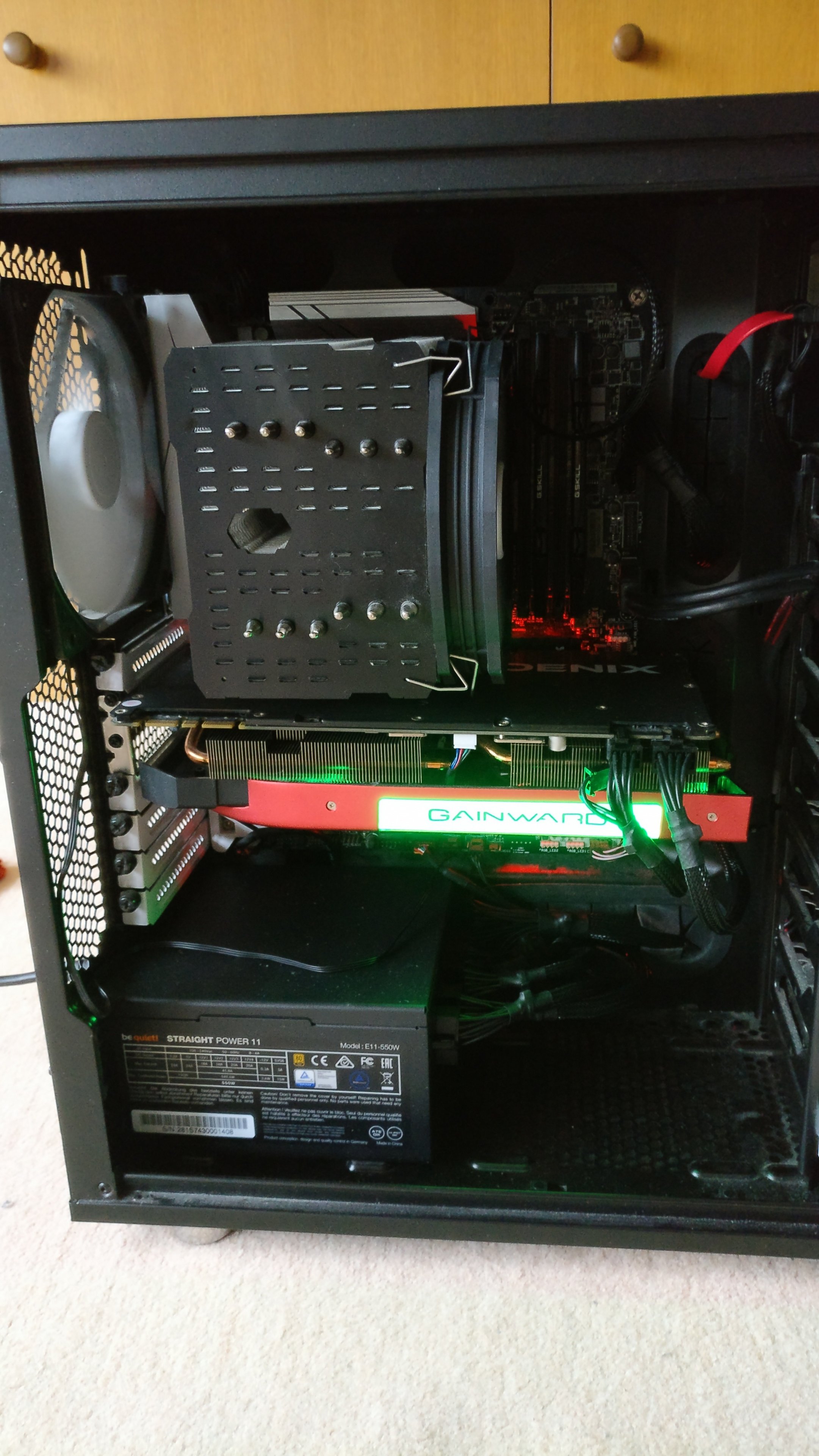

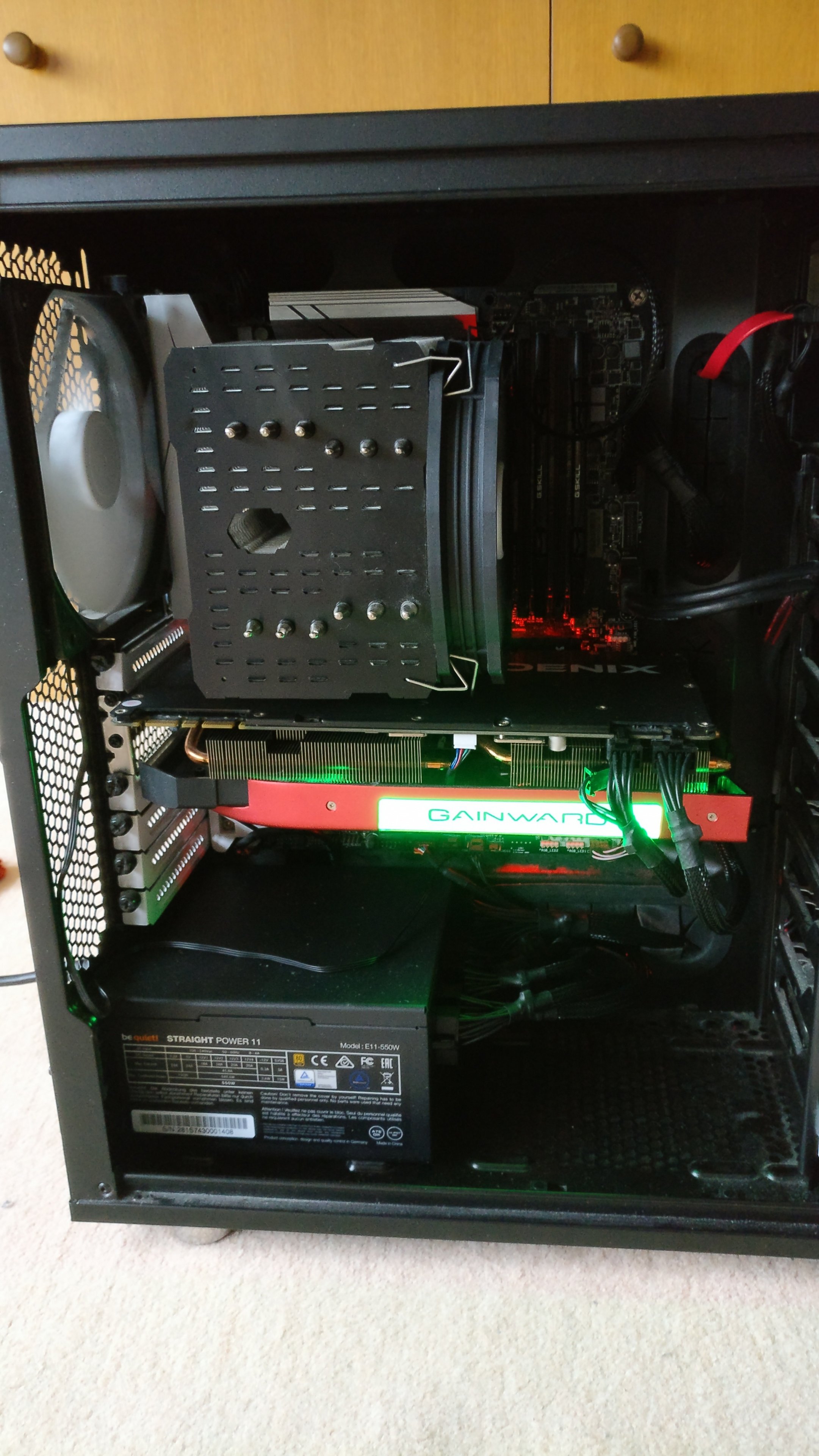

mal kurz gegoogelt
ein macho in einem define r5 .. passt doch super
