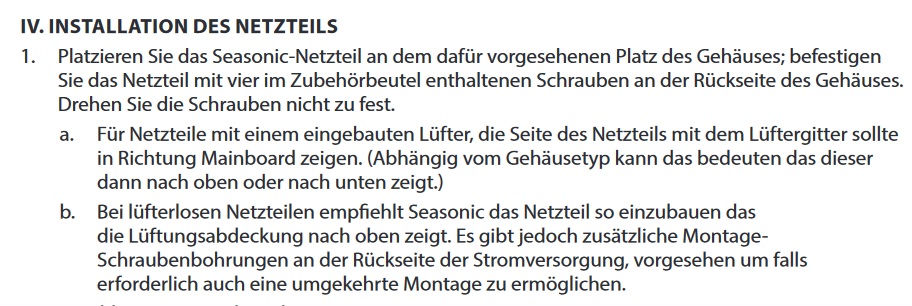

Lüfter nach drinnen?
Ist halt Semipassiv und den Gesetzten der Thermodynamik folgenden steigt warme Luft nach oben, also muss oben eine Öffnung sein, damit mit die warme Luft raus kann.
Hi,
Der "normale" Einbauort von Netzteilen in den meisten "normalen" Gehaeusen ist halt oberhalb des MainBoard's. Das werden die Ersteller der Anleitung denken und deshalb vorschlagen das der Luefter in Richtung MainBoard zeigt.
Du wirst in Deinem Gehaeuse das Netzteil so einbauen wie es vorgesehen ist. Der Luefter guckt nach unten auf den Teppich. ;)
BFF
Warum schreibst du nicht genau, was der Hersteller angibt?
Siehe Punkt a in Klammern. Aber schau dir mal Videos bei Youtube an. Kannst so oder so machen. Beides kann einen Vorteil haben.
EDIT:
Öffnung oben: Netzteil "entlüftet" dein Gehäuse, wenn sich der Lüfter dreht.
Öffnung unten: Frischluft für dein Netzteil.
Ich habe die Info nur aus der Anleitung des NT.
Das Gehäuse hat ja 3 Lüfter eingebaut, aber ich weiß nicht, ob das einen Einfluss hat auf die NT-Lüfteröffnung.
Im Zweifelsfall mache ich es halt so, wie der Hersteller es angibt.
Überlesen, sorry.
Vielleicht ist dann das Semi-Passive Netzteil euch nicht die richtige Wahl!?
Ich würde die warme Luft auf jeden Fall nicht ins innere pusten...

georg74 schrieb:
Habe mir ein semi-passives NT gekauft und in der Anleitung steht, dass bei NT mit Lüfter dieser zum Mainboard zeigen sollte.[...]
Gemein ist: der Lüfter muß auf irgendeine Weise frei liegen, damit er im Gehäuse Luft ansaugen kann, die dann an der Seite mit dem Schalter rausströmt.

Ja, so sollte es sein, aber er fragte ja ob es richtig ist das der Lüfter nach innen zeigen soll (zum MB hin).
Ich hatte aber such noch einen Denkfehler, der Lüfter sagt die Luft ja an. Lässt er den nach innen zeigen, sagt er die warme Luft aus dem Gehäuse an...
Also wie 760_Torr geschrieben hat, definitiv normal, also mit Lüfter nach unten, einbauen. Dann ist das Netzteil komplett isoliert. Eventuell noch den Bauer aufhängen und nicht direkt auf den Boden stellen, damit mehr frische Luft reingezogen werden kann.
Dann probiere es einfach aus, jede Einbau Richtung für sich.
Lasse den Rechner unter einer definierte Last laufen, die (1) Wärme im Inneren des Gehäuses erzeugen lässt und (2) das NT auch so fordert, dass es selbst Wärme produziert und abführen muss.
Halbe bis 1 Stunde laufen lassen und mit Thermometer an den Öffnungen des Gehäuses messen, Werte notieren und entscheiden, welche Einbaurichtung für deine Zwecke besser ist (Lautstärke oder Mithilfe bei Wärmeabfuhr. :)

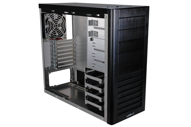

> die allermeisten von denen haben unten keine Löcher.
Ich wuerde eher sagen, dass es sein kann das es ein paar Gehaeuse gibt, wo das Netzteil unten ist und das Bodenblech keine Oeffnung hat. Eines davon ist/war das LianLi PC-60F. Dafuer hat das aber Abstandhalter, damit das NT halt nicht direkt auf dem Bodenblech aufliegt. Und auch da kann das NT mit ansaugendem Luefter nach unten verbaut werden.
