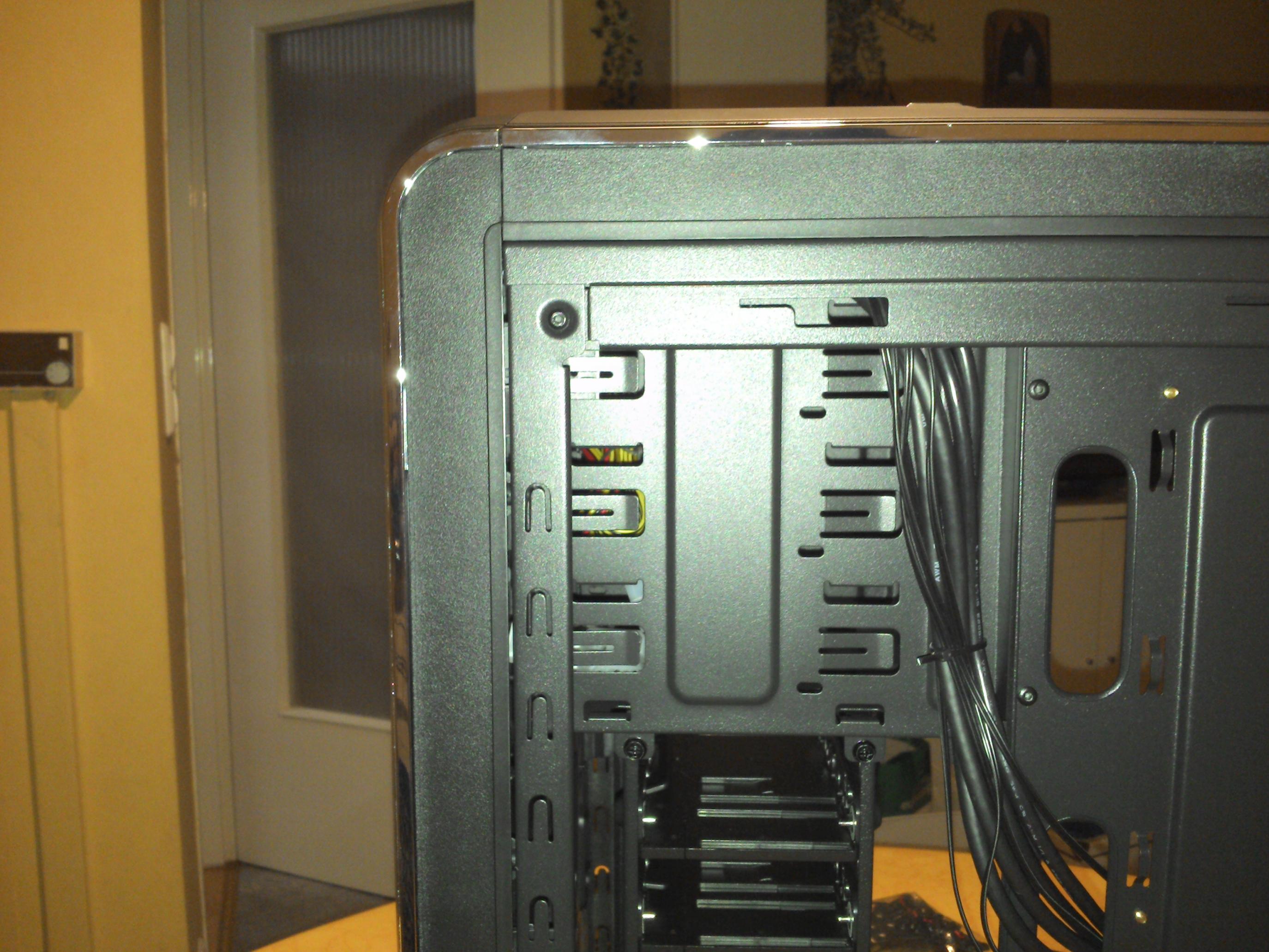

mein Problem: meine Lüftersteuerung ist zu kurz. also zu kurz um sie einzubauen
Lüftersteuerung: http://geizhals.de/aerocool-cooltouch-e-schwarz-a1045637.html
Gehäuse: CoolerMaster CM 690 III
an den angehängten Bildern seht ihr beim Problem

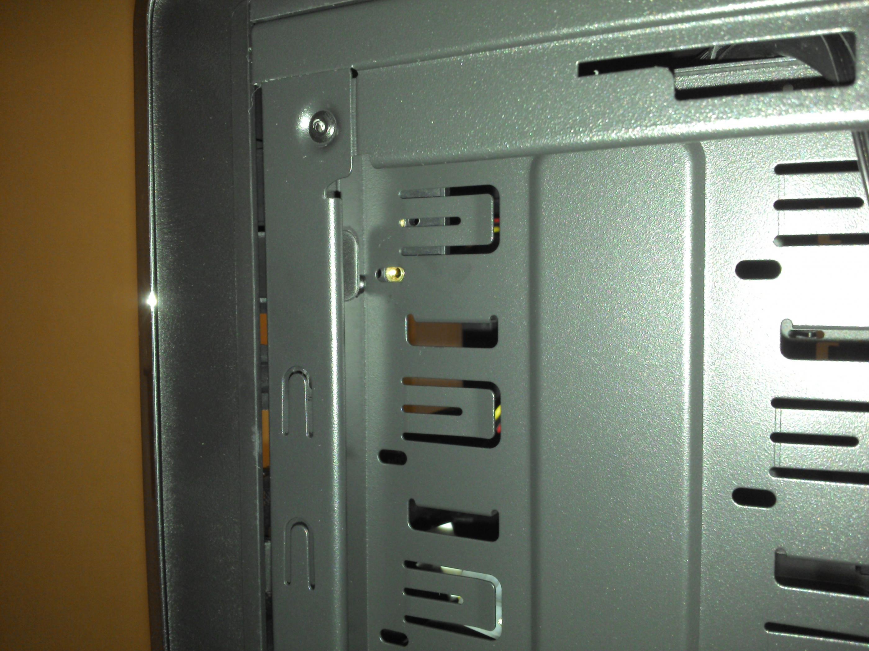

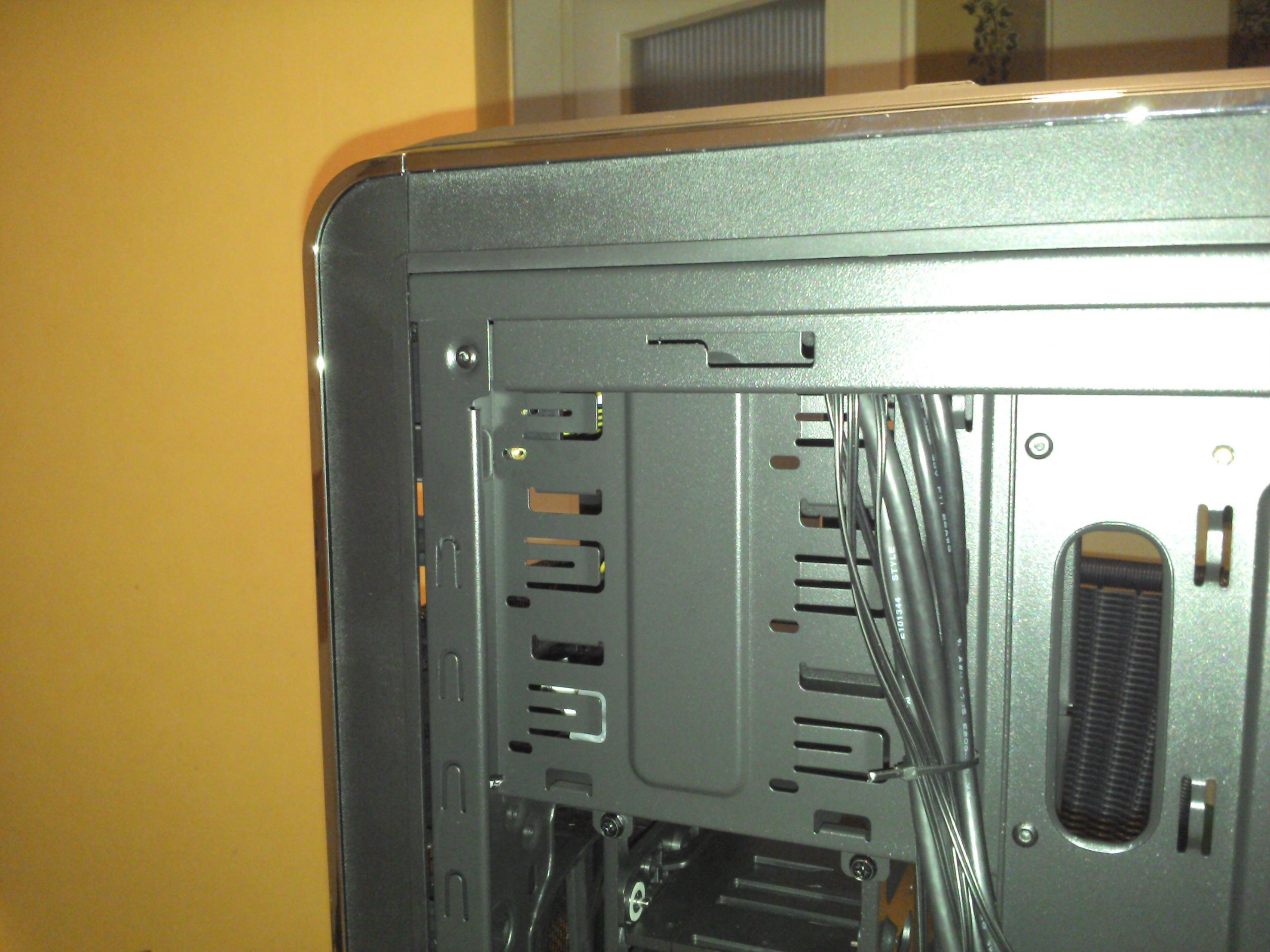

ich komm nicht an das Schraubengewinde, weil da die Strebe vom gehäuse ist
einen Gelenkschraubenzieher (sowas gibts glaub) hab ich leider nicht da und weiß nicht ob mein Nachbar hat und ob das so klappt...
Frage: kennt ihr ne Lüftersteuerung, die lang genug ist, damit ich die fest machen kann?
weil ich hab mal so durchgeschaut, und die ich so gesehen hab, wäre von der Einbautiefe eigentlich gleich, bzw. sind die Gewinde an einer ähnlichen Stelle, so dass ich wieder das selbe Problem hätte :(
hoff ihr versteht mich und könnt mir auf die Sprünge helfen :)
PS: ja, die Lüftersteuerung hab ich bündig zur Front reingeschoben ;)

Mit einem Bit von so einem Wechselschraubendreher kommt man auch nicht dahinter, oder?
Ansonsten würde ich mal probieren das mit einem blech "zu verlängern", sodass man praktisch an die etwas weiter hinten liegenden Schraubenlöcher kommt.
Musst nur mal schauen dass das Ding etwas Spiel im Laufwerksschacht hat damit es noch albwegs reinpasst. Wobei sich das Gehäuse der Lüftersteuerung sicher geringfügig biegen lässt.
Ist eigentlich merkwürdig, da die Position dieser Gewinde/Bohrungen normiert sind. Sollten auch bei jeden CD/DVD-Laufwerk genau dort sein, wo sie bei deiner Lüftersteuerung auch sind.
Kannst du ein Bild machen von der Seite, wo die Strebe sitzt?

Es gibt doch auch Gehäuseschrauben mit Sechskantkopf außen und Kreuzschlitz innen. Die kann man mit einem kleinen Schraubenschlüssel oder notfalls mit einer kleinen Zange anziehen.

1. Inbus
2. Die beste Lösung für das Problem war Außensechskant. Kann man mit der Hand einsetzen und mit einem kleinen Maulschlüssel von der Seite her festziehen

man sieht ja das an der stelle das gehäuseblech als eine art feder die ein laufwerk etwas klemmt ausgeführt wurde, und man witer hinten eine schraube reindrehen kann.
da ham die lieben enwickler halt leider nicht bedacht das iwelchen 5,25" einschübe kürzer als normale laufwerke sein könnten.
die idee mit der sechskantschraube ist ja ok nur ists recht fummelig, man könnte auch noch die stelle in der strebe anbohren oder fräsen damit man einfach ne schraube reindrehen kann, je nachdem wies beliebt.
du sollst wenn ja auch nur ne aussparung bohren so das du die schraube und n schraubendreher ansetzen kannst ;)

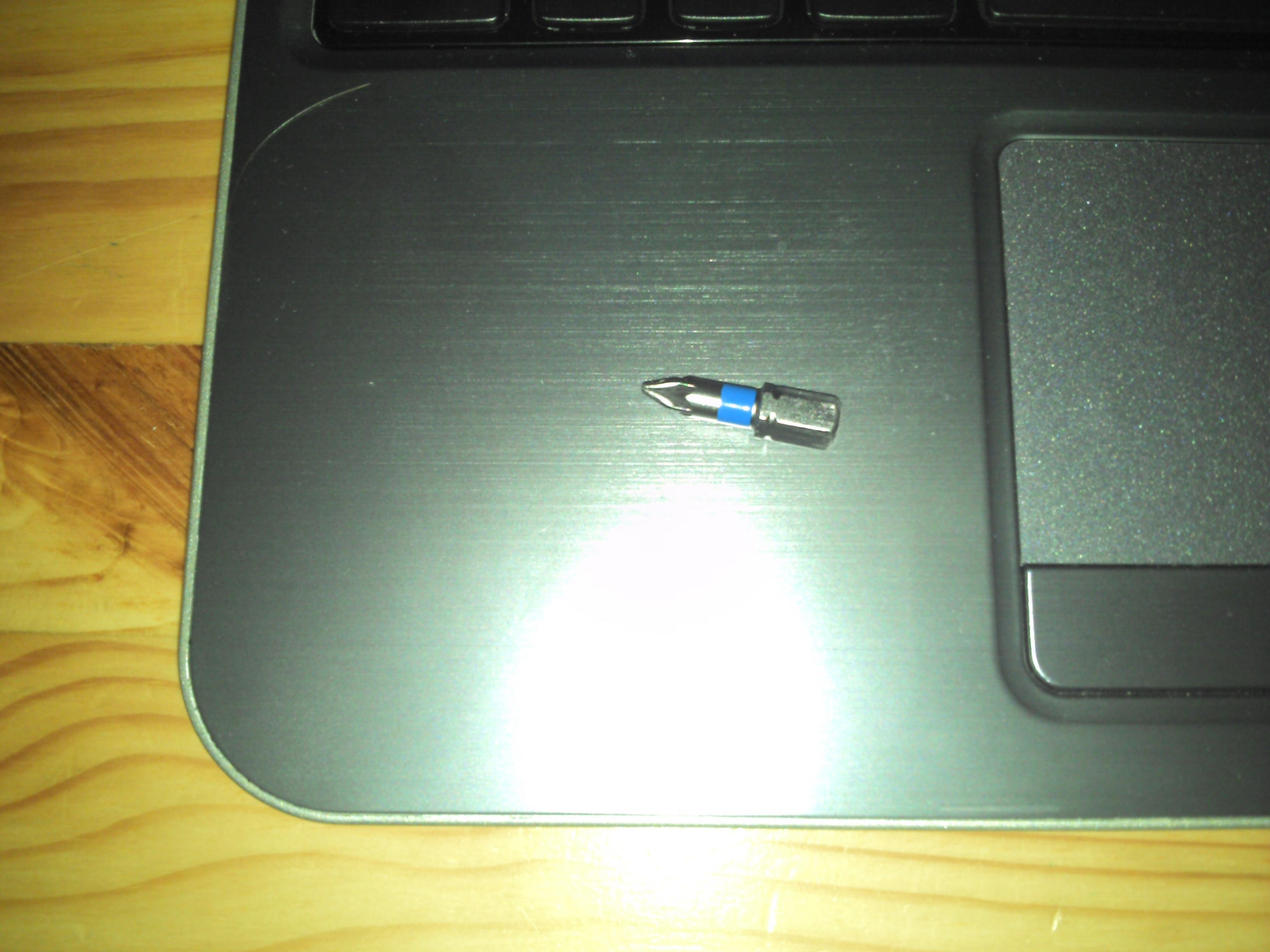

es war nicht ganz einfach, weil ich den Bit nicht so nutzen konnte, wie ich mir das vorgestellt hatte...
wie man nicht sehen kann, hat der keinen innensechskant, sondern außen -.- (mein nachbar war nicht da und mein kumpel hatte nix anderes da)
ich musste also den bit mit der hand drehen *kotz*

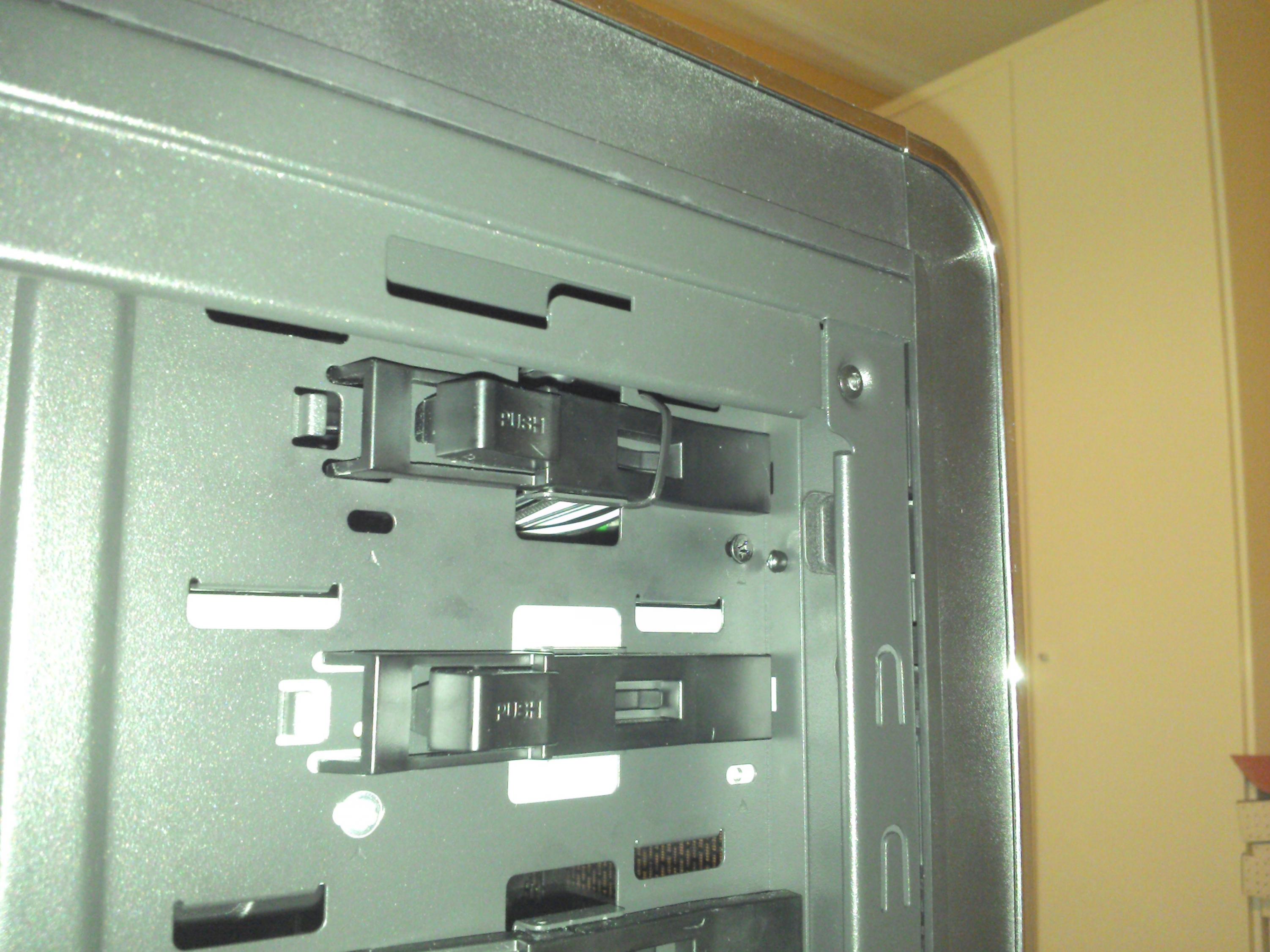

zu guter letzt konnte ich diese werkzeuglose montage doch noch dazu bringen, mit zu nutzen.
das problem bei der ist halt, dass der hebel, der das ganzen in gang setzt hinten sitzt. mit einem optischen laufwerk funktioniert das noch, weil das lang genug ist um den hebel "zu betätigen". die LS ist aber dafür zu kurz. Hier hab ich halt nen Kabelbinder genommen und das ganze fixiert.
Wäre die werkzeuglose montage so gelöst worden wie beim COSMOS II, dann wäre alles kein Problem gewesen und ich hätte keine Schrauben gebraucht und auch die Strebe vor dem Loch wäre kein Thema gewesen...
so sieht das aus mit dem Kabelbinder:

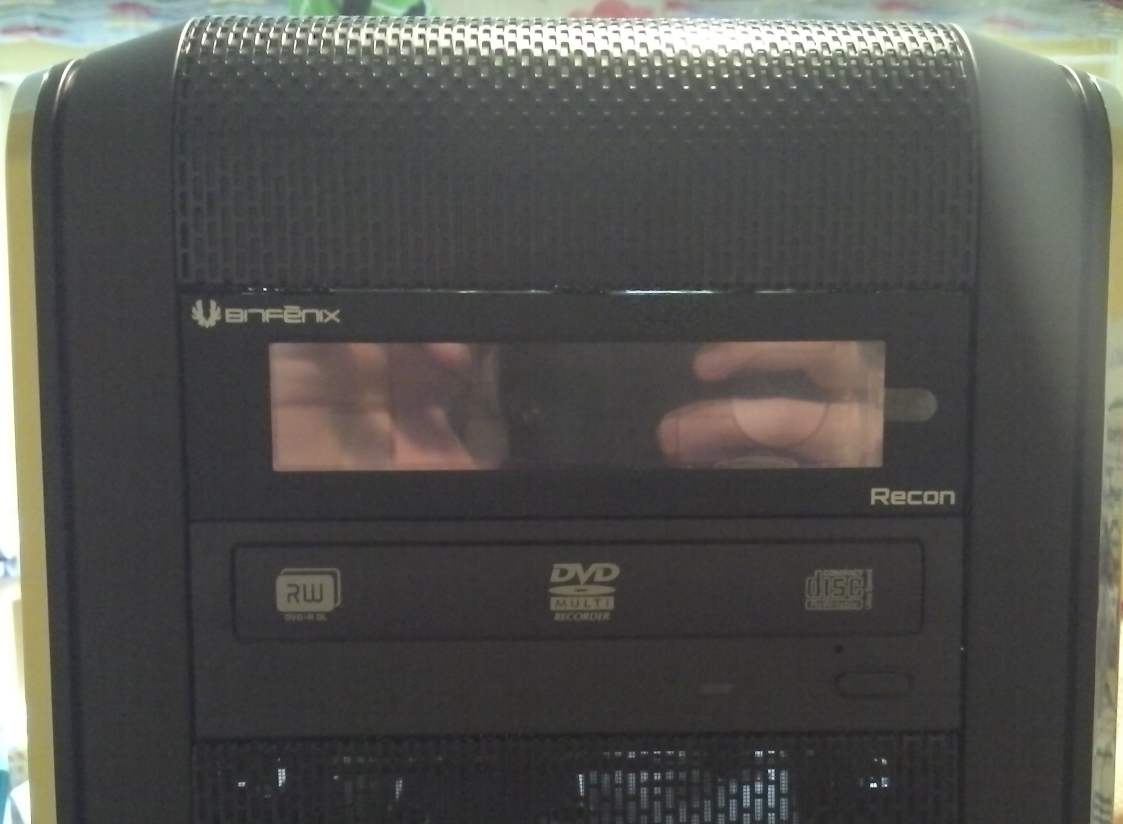

dann war noch letztendlich dass ich das Frontcover nicht über die LS bekommen habe (schuld von Bitfenix), da die LS zu breit war. Bzw. die Blende war breiter als das Frontcover es zu ließ -> Cuttermesser hat hier geholfen, nicht schön aber es hat funktioniert
dadurch dass ich die Schrauben nur mit Bit+Finger festziehen konnte, sind die nicht wirklich fest. Ich muss mal gucken ob ich von meinem Nachbar da was noch organisieren kann, damit ich die Schrauben noch fester bekomme...
