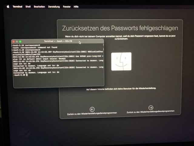

Passwort Reset über das Terminal klappt nicht, weil dort steht es sei keins festgelegt (was ja auch stimmt). Trotzdem kommt das kack Login Fenster.

Ich hatte beim Wiederherstellen auf den Werkszustand vor dem Verkauf meines MBP M1 das Problem, dass die Einrichtung eben an jener Stelle hängen geblieben ist. Bei einem Neustart war der User da - allerdings konnte ich mich patrout nicht einloggen, auch nicht mit dem richtigen PW. (Zum Glück hatte ich ausprobiert, ob alles funktioniert hat...) Das Fehlerbild hast du ja auch, wenn ich das richtig verstehe?
Lösung: Wiederherstellungsmodus - Terminal öffnen - "resetpassword" eintippen - in dem sich geöffneten Fenster nix antippen - oben in der Aktionsleiste gibts in einem der Menüs den Punkt "Mac löschen". Sofern keine Partition erstellt wurde, dann anschließend mit dem Festplattendienstprogramm eine neue Partition erstellen.
Und dann mit Internetverbindung einmal neu aufsetzen...
Über das simple Löschen der Systempartition mit anschließender Neuinstallation ließ sich das Fehlerbild in meinem Fall nicht beheben... Nur der eben genannte Weg brachte die Lösung.

Resetpasswort im Terminal ging auch nicht, weil das System sagt es sei kein User angelegt. (Ab hier dreht sich das System im Kreis... Login, aber kein User festgelegt :headshot:

Anschließend sollte im Terminal des Wiederherstellungsmodus auch "resetpassword" gehen - du bekommst den Useraccount zwar weiterhin nicht ans Laufen (glaubs mir, ich habe mit der Problematik zwei Abende verbracht...), kannst dann aber den Mac über die Aktionsleiste komplett löschen und neu aufsetzen. Danach sollte alles gehen.

Wird schon mit Internet. Die M1-Macs haben mir auch schon Nerven gekostet. Wenn man am Anfang direkt die Sicherheitseinstellungen (z.B. Booten von externen Medien zulassen) ändern will, muss man erst durch die Erstkonfiguration und irgendeinen User erstellen. Erst wenn der vorhanden ist, kann man mit dessen Daten in den Recovery Modus^^
Hier beim Resetpassword Befehl.
