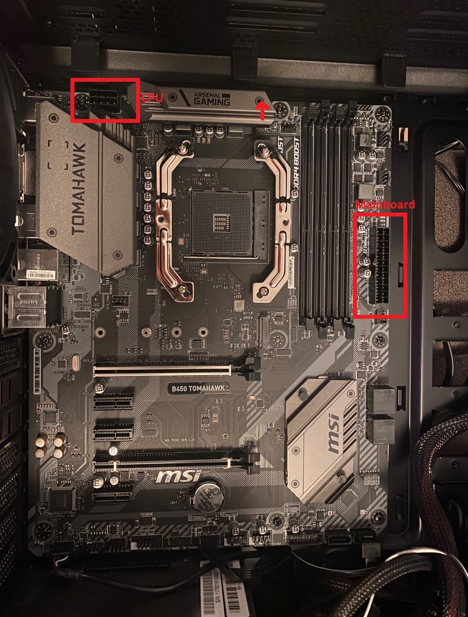

Welche Stecker wurden wo eingesteckt?
Bilder?
Hallo QwayZee,
Anbei ein Bild welche Stecker ich angeschlossen habe:

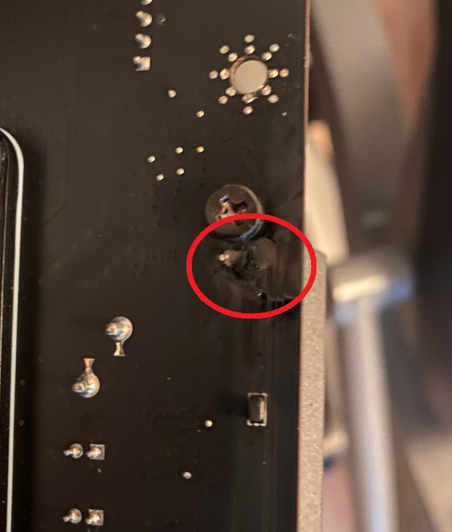

Von Oben konnte ich auch keinen Schaden erkennen. Nachdem ich alles ausgebaut habe konnte ich eine verschmorrte Stelle auf der Rückseite entdecken (Andere Seite vom MB wo ich den roten Pfeil gemalt habe):
Ich gehe nun stark davon aus das hier das Mainboard der Übeltäter ist?

Das wird vermutlich das Problem sein, ja.
