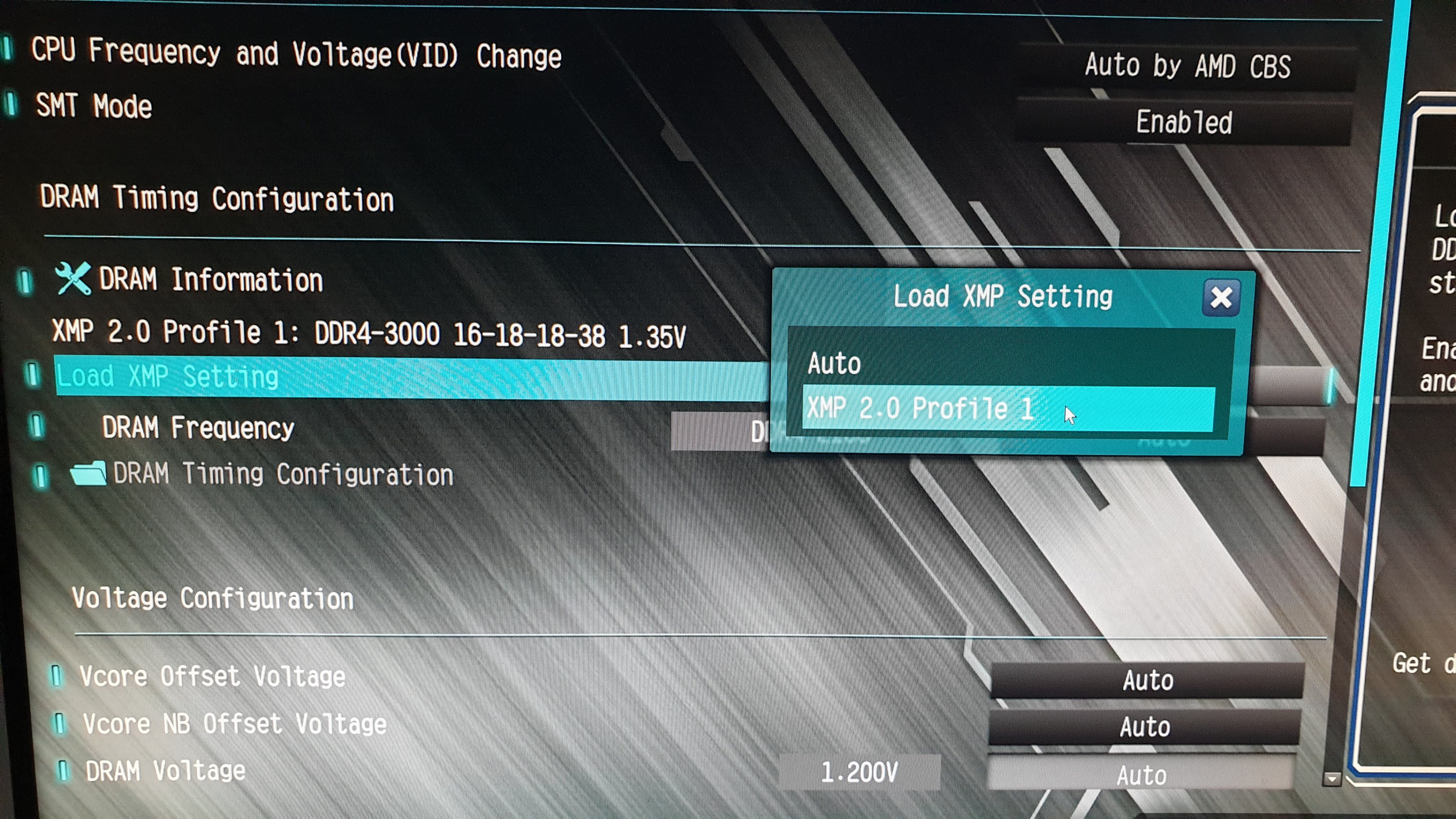

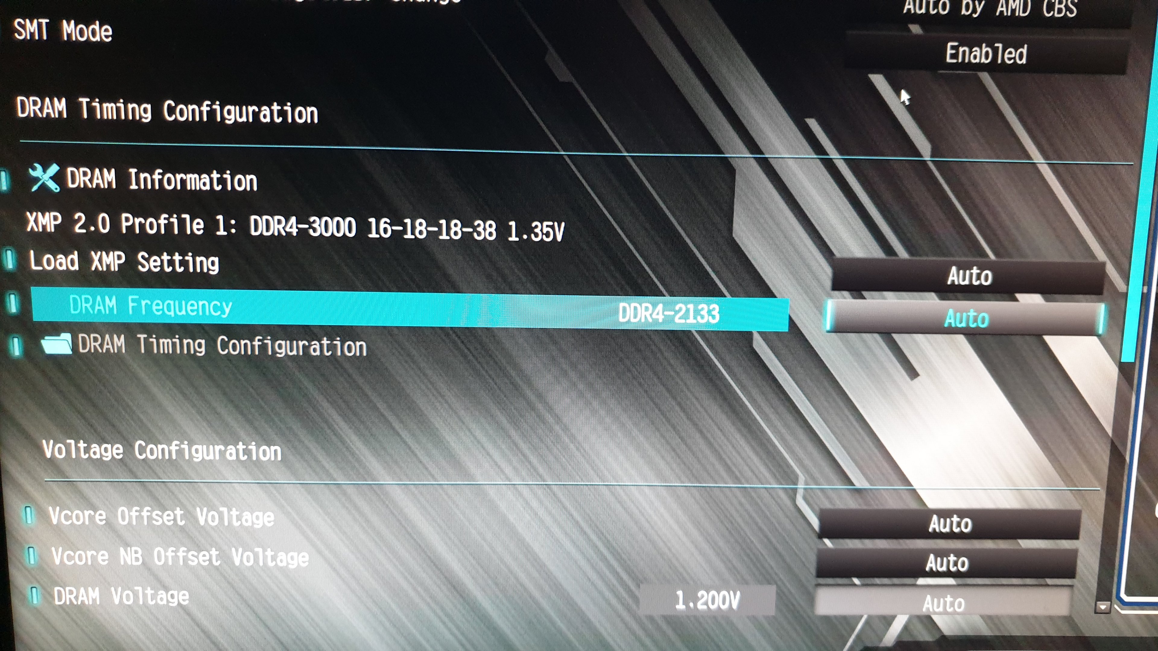

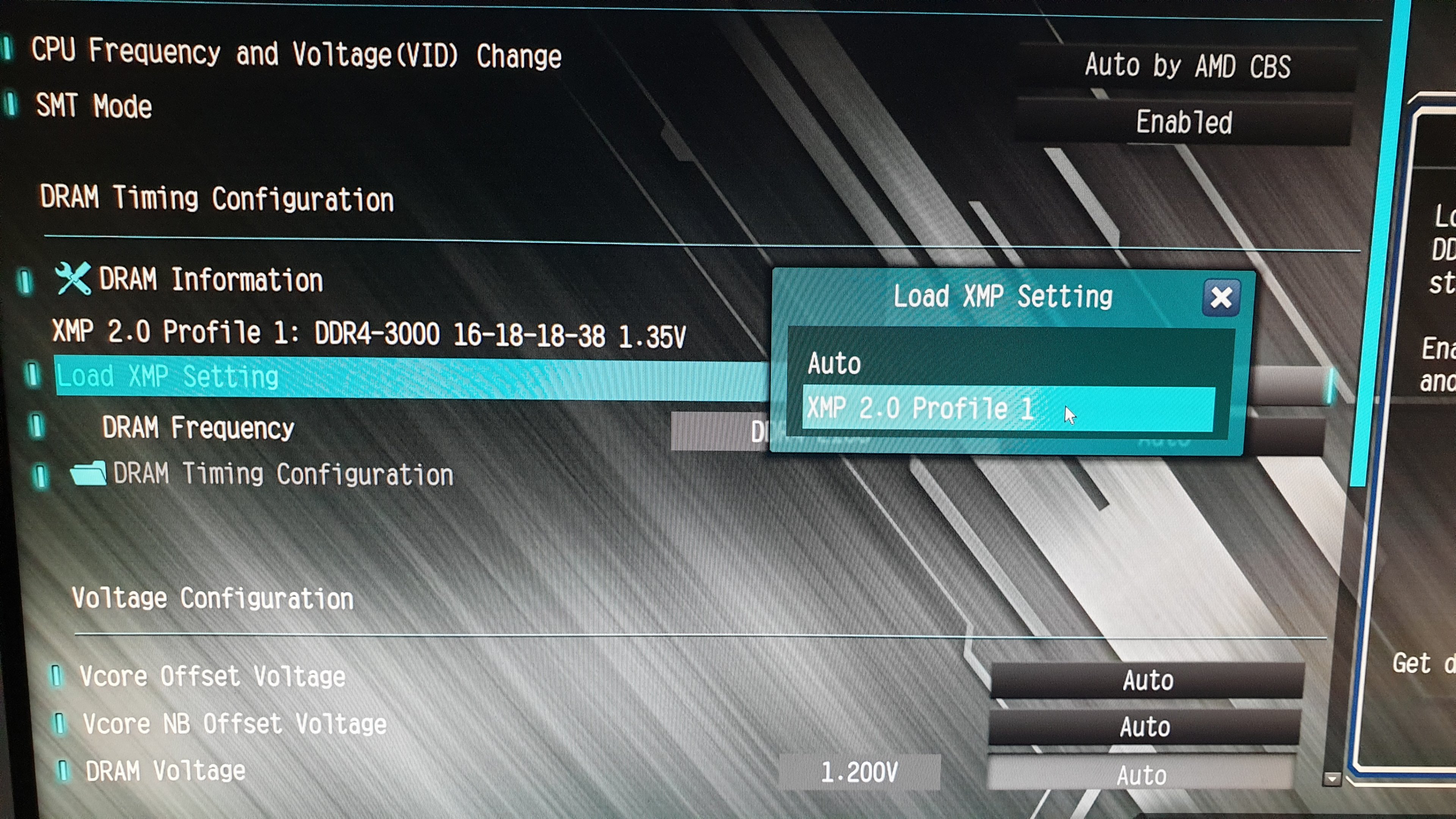

Ich habe gerade mal nachgesehen:
Als XMP Settings habe ich "Auto" drin und könnte noch XMP 2.0 Profile 1 verwenden.
Als DRAm Frequency habe ich DDR4-2133.

na dann stell das mal ein.
ist schließlich 3000ender ram
und siehst eh... auto läßt den als 2133er laufen
einschalten, sichern, testen.
wenn ok...gegessen.
