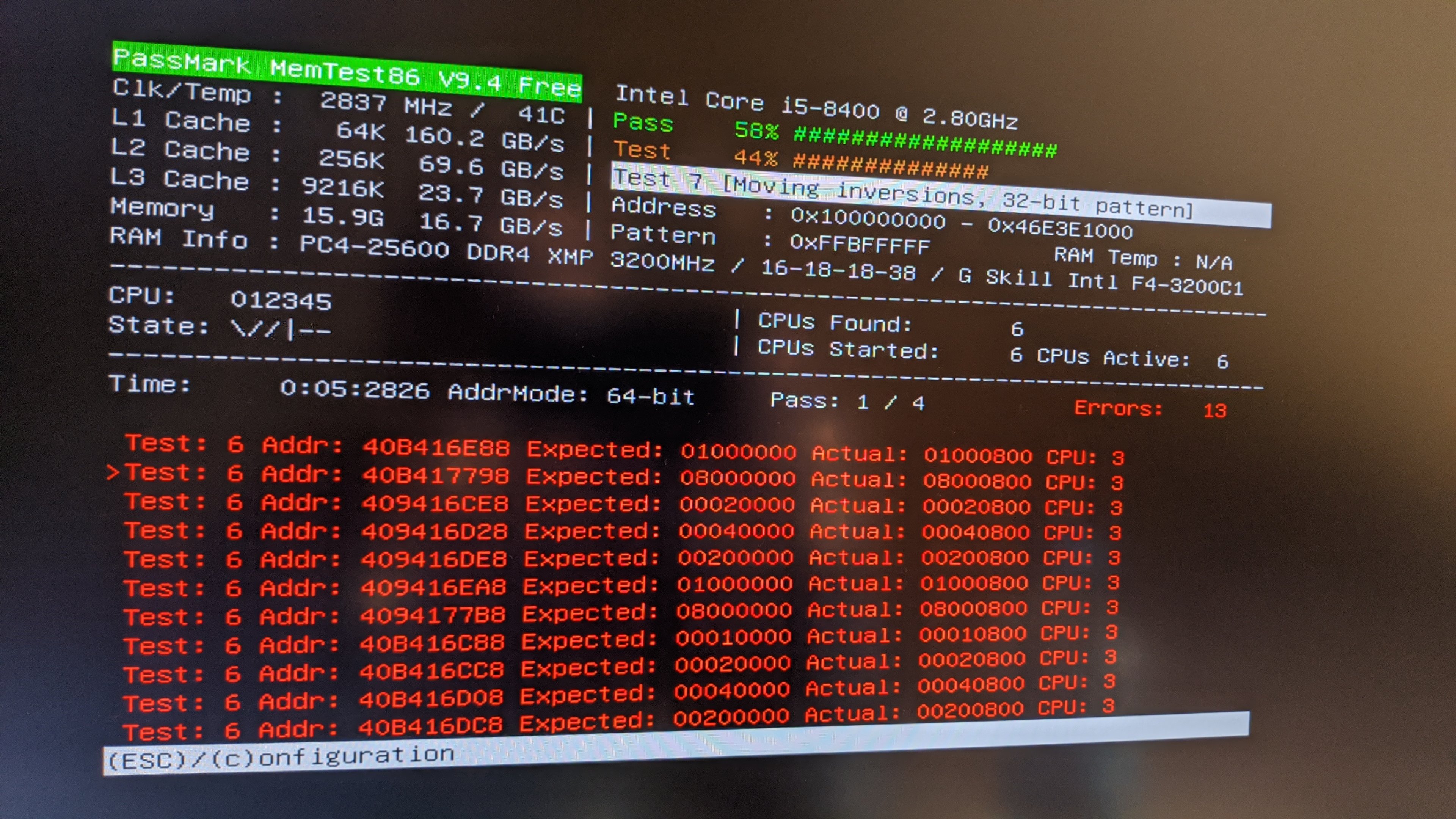

ich erhalte bereits in dem ersten Pass mehrere Fehler, kann dieses aber nicht deuten.

Da ist nichts zu deuten, jetzt jeden Riegel einzeln testen, bringt das immernoch fehler, verschiedene RAM Sockel im Mainboard testen, treten immernoch Fehler auf, ist wohlmöglich der RAM hinüber und sollte getauscht werden.

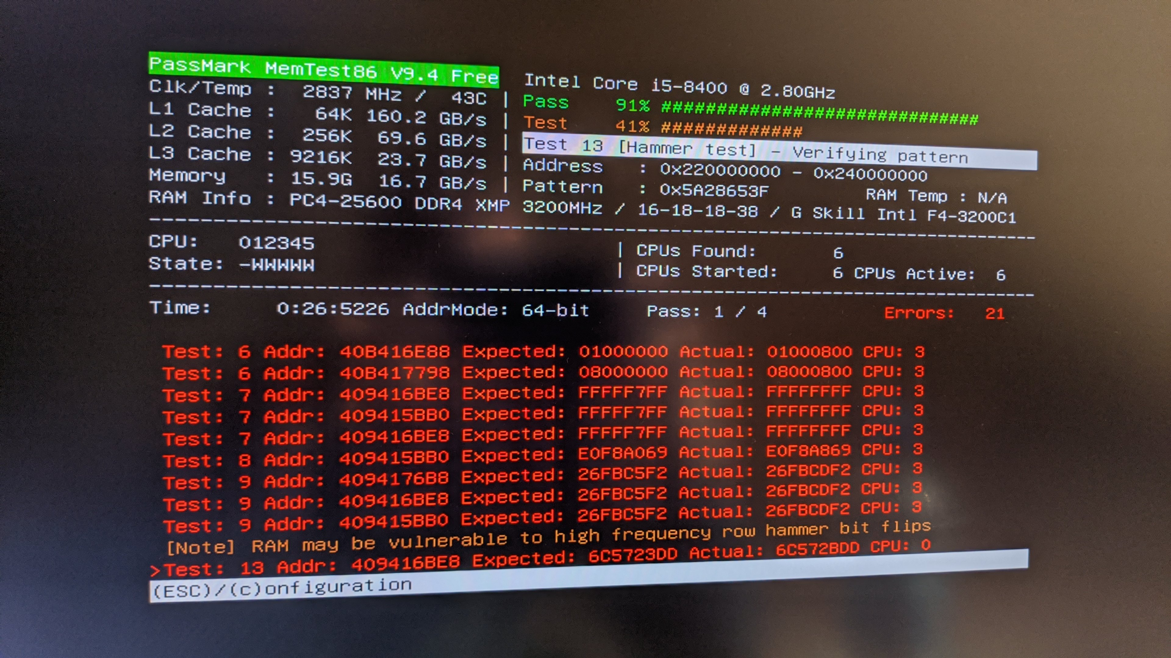

Der Test ist momentan noch nicht durchgelaufen. Soll ich diesen einfach abbrechen und die Riegel einzeln testen oder warten, bis der Test durchgelaufen ist?
Der Test ist in dem Moment wo er einen Fehler anzeigt beendet.

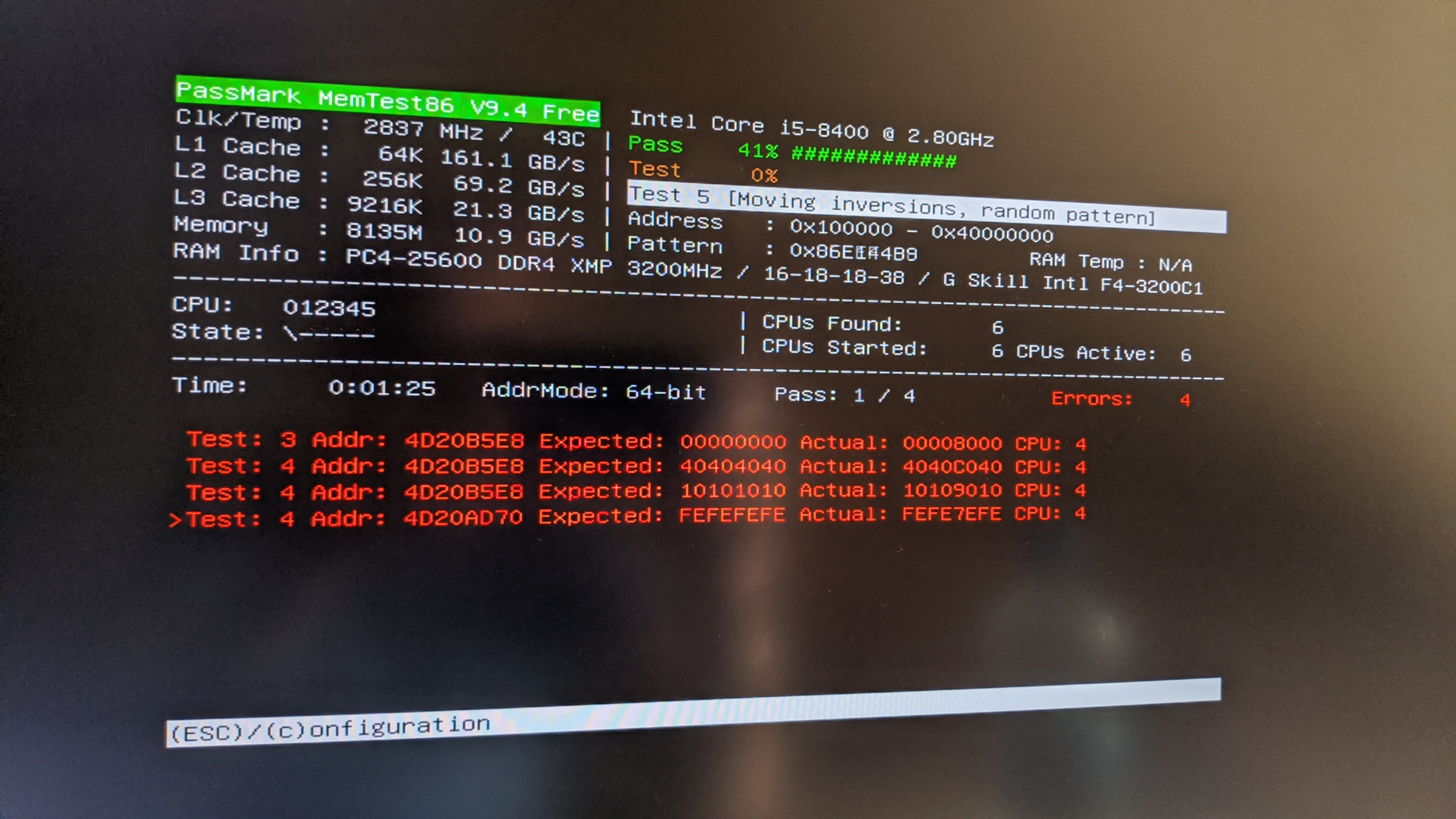

Hm. Der erste Riegel war sauber. Sobald ich den 2. jetzt wieder in Slot 4 stecke, bekomme ich gar kein Bild mehr und die Lüfter laufen hoch und runter...
Edith: Startet wieder mit beiden Riegeln...
Stecke ich den 2. einzeln in Slot 2, bootet er ganz normal. Der Riegel scheint aber faxen zu machen, da ich sofort wieder Fehler ausgespuckt bekomme
Entweder kann jener Riegel die Übertaktung nicht oder er ist defekt. Es gibt nur einen Weg das herauszufinden: Übertaktung deaktivieren.

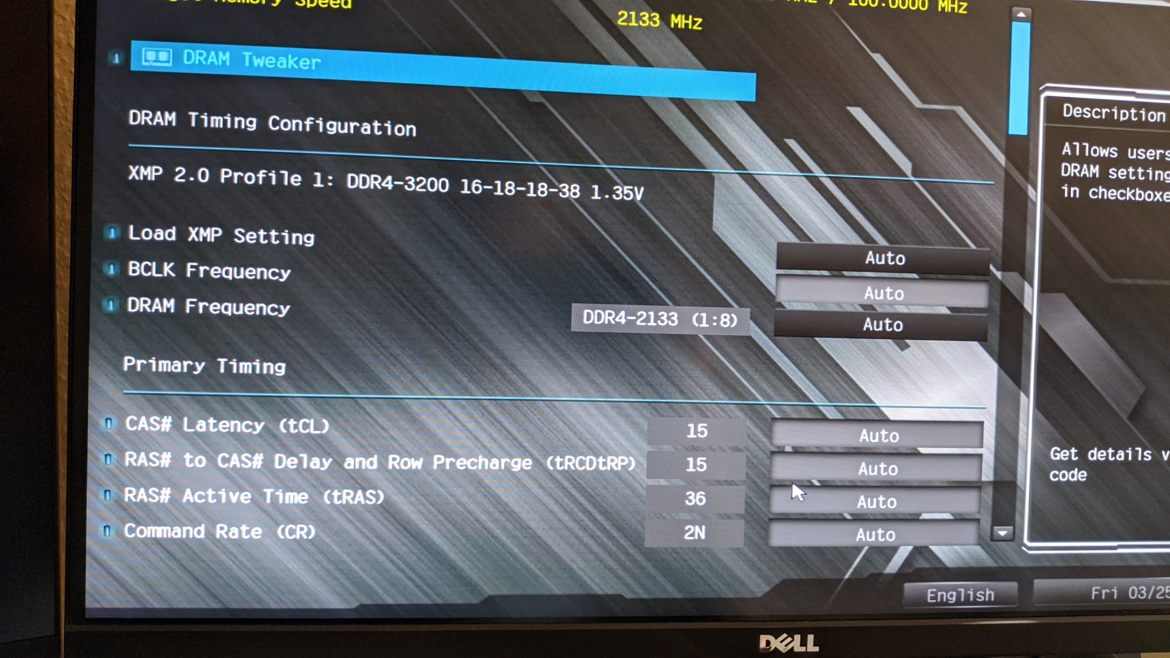

Sieht bei mir momentan so aus:
Schaut ja so aus, dass er defekt ist?
Jo defekt... War der neu?...
Hab den jetzt Mal auf 2133 gesetzt und es gibt weiterhin Fehler.
