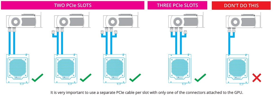

Wie ist die Grafikkarte verkabelt? Zwei separate Kabel oder Y-Kabel?
Reaktionen: Kumpelblase154
Wollte ich gerade auch fragen :D
Reaktionen: Harpenerkkk, Kumpelblase154 und PeacemakerAT
Da liegt vermutlich der Fehler. Überlast auf einer Schiene, wenn die GPU hochpowert.
Schau mal ins Handbuch von deinem Netzteil und folge dem Hinweis für die korrekte Verkabelung.

Zwei separate sind besser von zwei Rails. Oder das Netzteil hat einen weg.
okay
ich habe die grafickkarte jetzt mit 2 kabeln angeschlossen aber es funktioniert trotzdem nicht konnte kurz das spiel starten aber im hauptmenue bin ich wieder rausgeflogen und der pc hat neu gebootet
