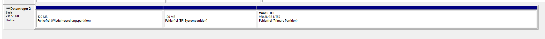

Hab dann von USB-Stick (win 10 1909) gebootet und mit chkdsk volume /f eine Reparatur versucht. Findet nichts. sfc schreibt das eine Reparatur aussteht. DISM mit offline reparatur hat was gefunden, konnte aber nichts reparieren. Genau meldung weis ich gerade nicht mehr. Bei weiteren reboots passiert aber nichts.

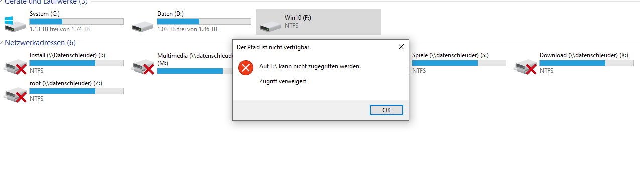

Jetzt hab ich mir gedacht, das ich sie mal bei meinem anderen PC anstecke. Also ausgebaut und ab in die Dockingstation.
Ich bekomme nur diese Meldung:
Also denk ich mir Partition beschädigt. Also chkdsk F: /f /r /x drüber laufen lassen.
Keine Fehler gefunden.

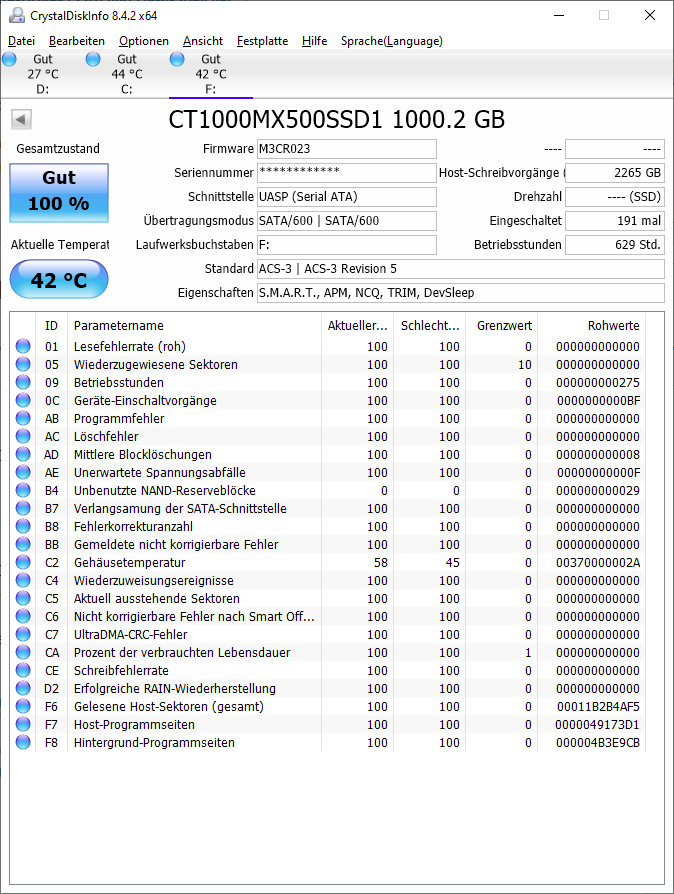

SMART sieht auch gut aus:
Was ist da los? Könnt ihr mir ein paar Tipps geben? Was kann ich noch machen?

OK, ntfs
Da dort steht pfad nicht verfüegbar.. Hat evtl. ein anderes Laufwerk den selben buchstaben? Versuch mal im partitionsmanager von win10 einen anderen Buchstaben zuzuweisen
Hab ich schon probiert. Selbe meldung.

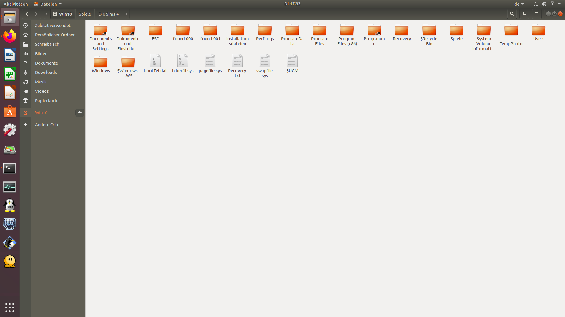

Ich komme unter Ubuntu auf die Dateien.

Ja, ganz normal. Ich kann auch auf alle Dateien zugreifen.

Also mit Ubuntu und OS X komm ich ganz normal drauf. Ich geb die Platte und den PC jetzt erstmal meiner schwester wieder mit. Die soll sich mit ihrem OS X zu Hause erstmal ihre Sims 4 Speicherstände runterkopieren. Wenn sie das getan hat, werde ich die SSD einfach Platt machen und ich versuch dann Win 10 neu zu installieren.
