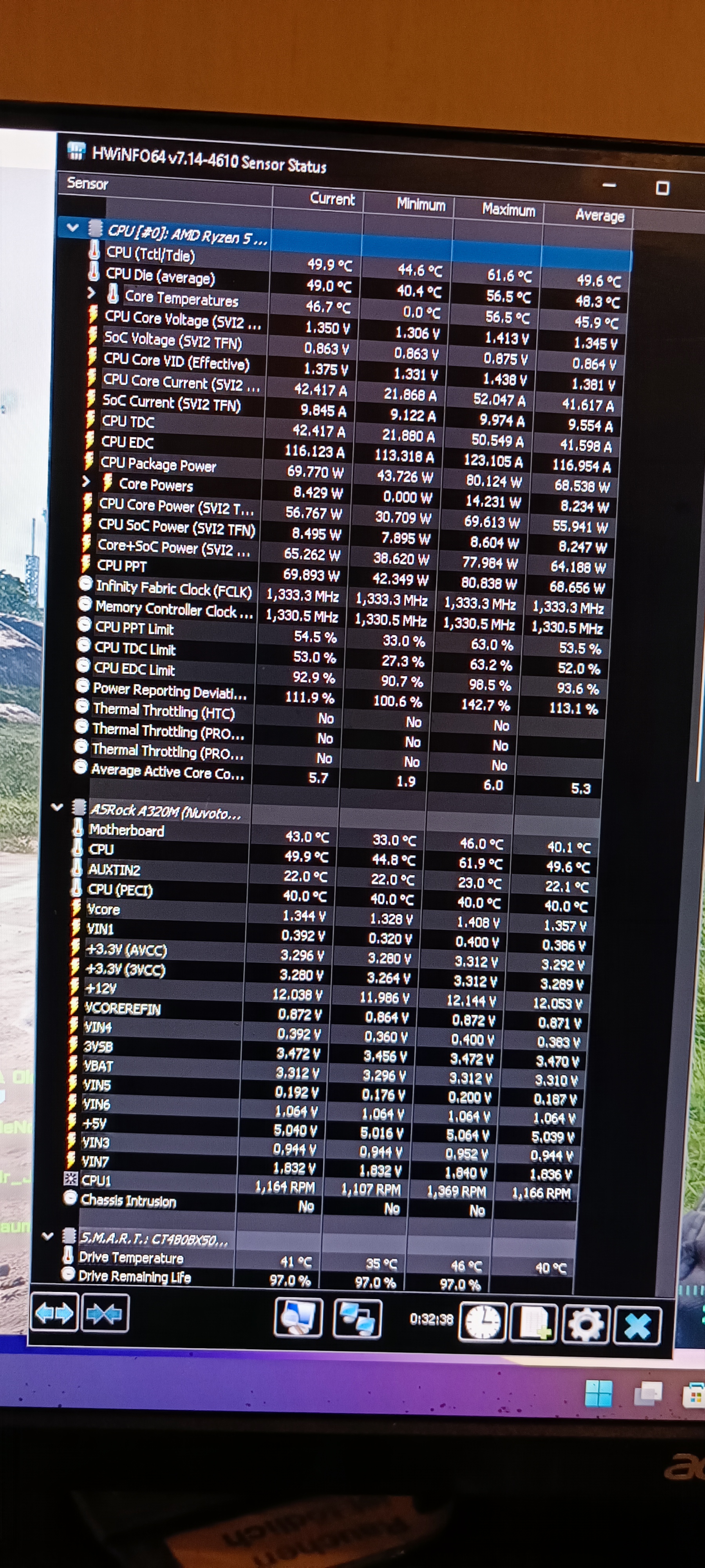

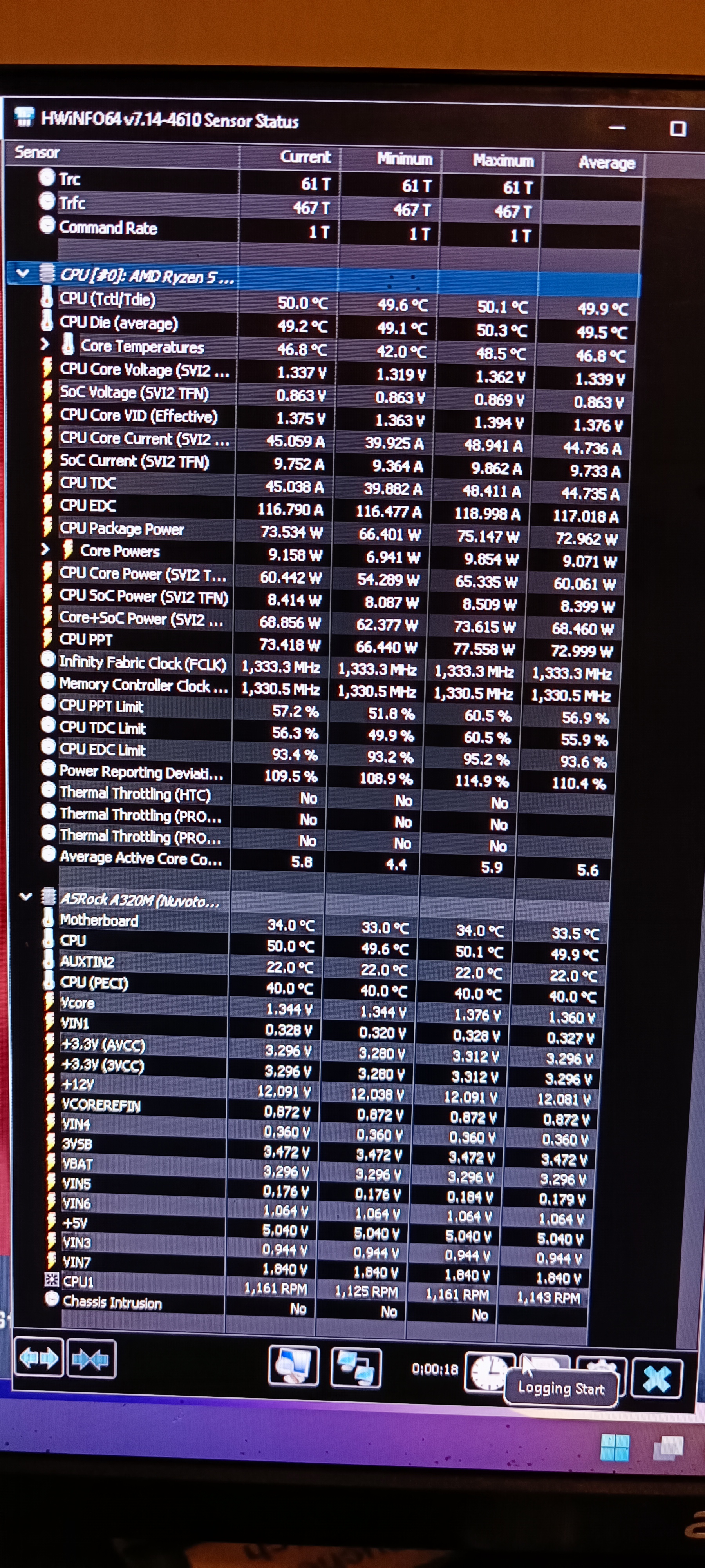

Ich teste das gleich alles Mal und poste Mal Ergebnisse davon ich denke das hilft euch besser wie mir...
Das sind so die Werte resetet und daran ändert sich auch nicht viel es bleibt alles bei den Spannungen. Keine sonderlich großen Sprünge oder merkwürdige Temperaturen
Und es ist egal ob das spiel viel Leistung braucht oder nicht der Fehler taucht nun auch zufällig auf nachdem ich den Speicher noch zusätzlich getauscht habe dieser hat Max. 2666 MHz von kingston aber xmp geht trotzdem nicht dann kommt der Fehler öfter oder spiele schließen sich einfach ohne irgendeine fehlermeldung oder halt mit Treiber timeout mit meinem anderen Speicher taucht der Fehler ständig auf egal ob 2133 MHz oder 3200 oder mit xmp geladen dann kommt die ganze Zeit Treiber timeout oder Bild freezed und PC startet neu. Und wiegesagt alles nur in spielen alles andere läuft ohne Probleme im Windows auch youtube oder andere Sachen ich hatte zwischendurch auch das neueste BIOS drauf gemacht wiegesagt da wurde der timeout auch weniger aber taucht trotzdem zufällig einfach auf der fun fact daran meist laufen die spiele dann ohne Treiber einfach weiter

Jetzt sind 32 Minuten rum im Log sehe da nichts aussergewöhnliches es sei denn ihr seht mehr ja hatte ich vielleicht vergessen zu erwähnen sorry. Ich teste das mit battlefield 2042 ist ja sowieso sehr leistungs intensiv lasse es einfach laufen und spiele Mal während dessen weiter melde mich wenn der Log Mal n bisschen weiter ist.
Reaktionen: Naru
Nur ein einziger Sensor für eine VRM-Nebenphase und dann auch noch so fehlerhaft.
Spannungen sehen okay aus.

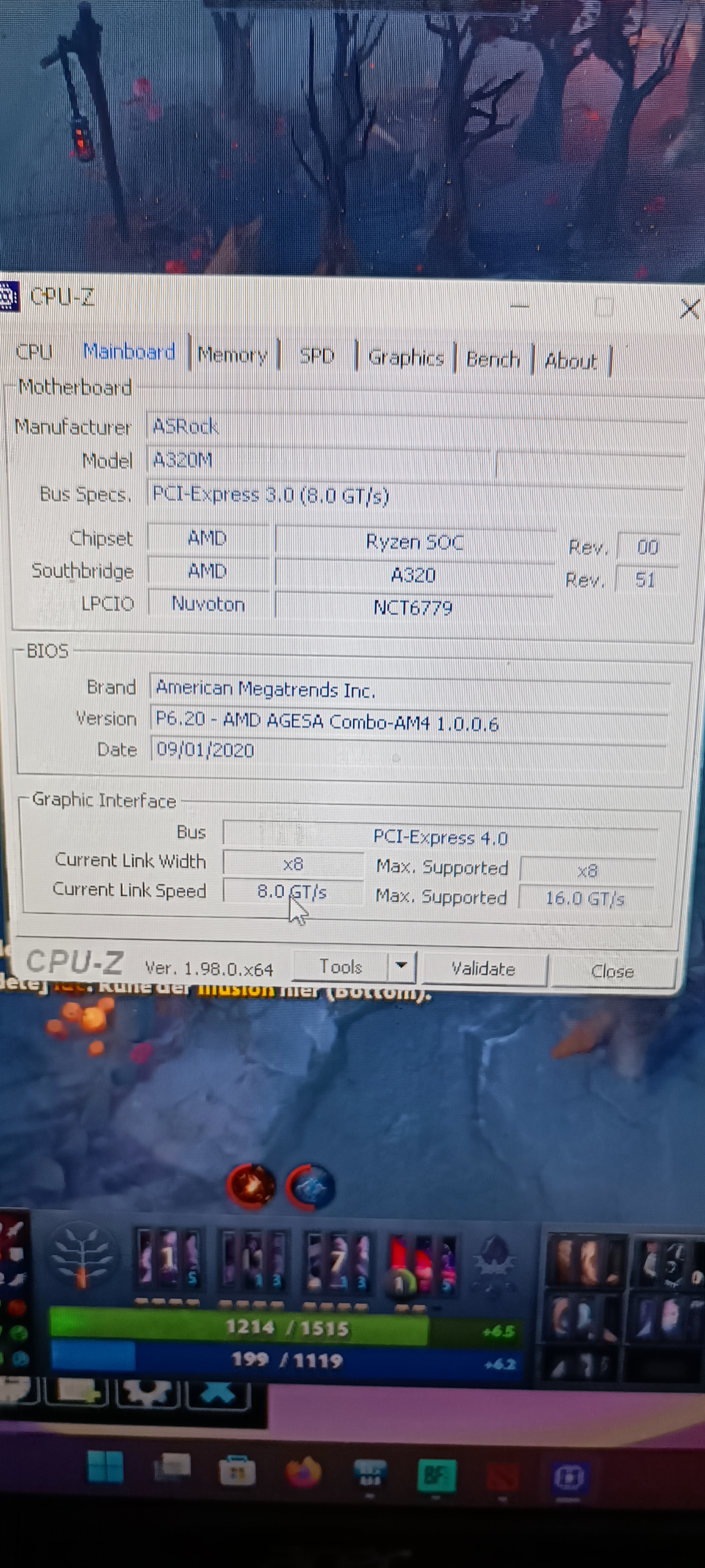

Jetzt habe ich noch eine Frage habe im hw Info gesehen das der Link Speed der graka auf 8 GT/s steht und im CPU z steht pcie 40 auf 8 und supported ist 16 GT/s dieses Mainboard Unterstützt doch gar kein pcie 4.0 oder sehe ich das falsch da müsste doch pcie 3.0 auf max Bandbreite stehen und nicht die Hälfte ?
Reaktionen: Naru
Die 16 GT/s sind die maximale Spezifikation von der Grafikkarte und die 8 GT/s das, was aktuell nach PCI-Express 4.0 effektiv anliegt, ergo reale 16 GT/s nach PCI-Express 3.0, weil - sehr richtig - Prozessor und Mainboard nur bis PCI-Express 3.0 supporten. Die maximale Lane-Anbindung sieht man unter Last der Grafikkarte, ansonsten geht 's runter wegen des Power State der Energieverwaltung.

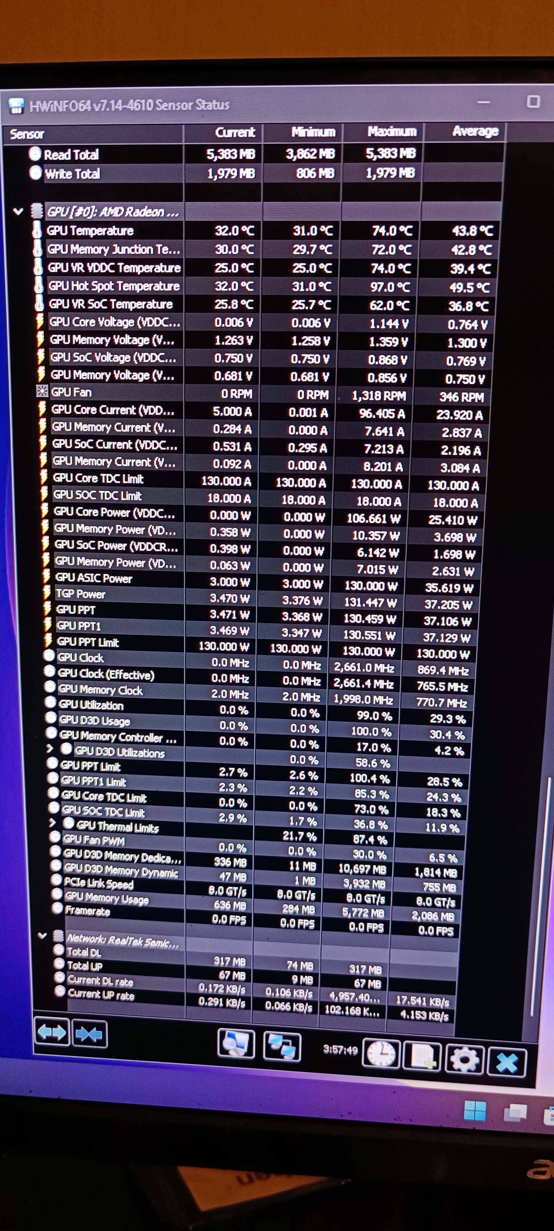

Nun nach 4 Stunden ist der Fehler aufgetreten habe solange hw Info laufen lassen ... habe auch nochmal die Grafikkarten Daten mit hoch geladen hot Spot Temperatur lag bei 97 Grad keine Ahnung ob sowas der Auslöser dafür sein kann...
Reaktionen: Naru
Gucke mal, was da in dem kleinen Fenster nebenan steht: AMD Software...
Der Fehler hat nichts im Zusammenhang mit der Grafikkarte oder der Schnittstelle zu ihr zu tun.

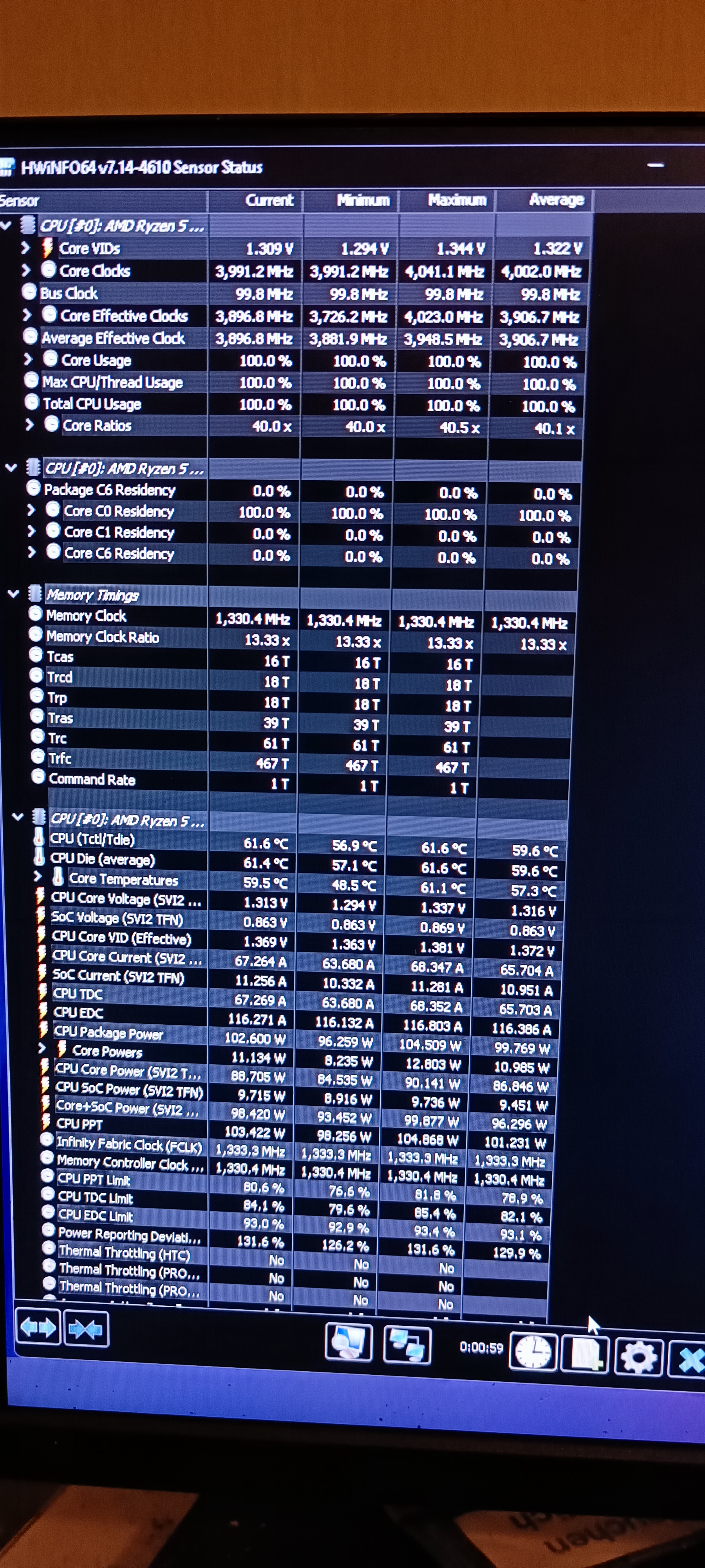

Benutze dieses Mal Prime95 und erfasse in minütlichen Abständen Screenshots von den HWiNFO-Sensoren. (Sobald der Stresstest von Prime95 gestartet worden ist, in HWiNFO auf Reset klicken und das jedes Mal, sobald etwas dergleichen am Ausführen ist.)
OK ich mache das jetzt Mal also jede Minute ein Bild von den CPU Daten machen wenn pime95 läuft melde mich gleich nochmal.
Das mit dem stresstest lief nich so gut er hat nicht Mal ne Minute ausgehalten.

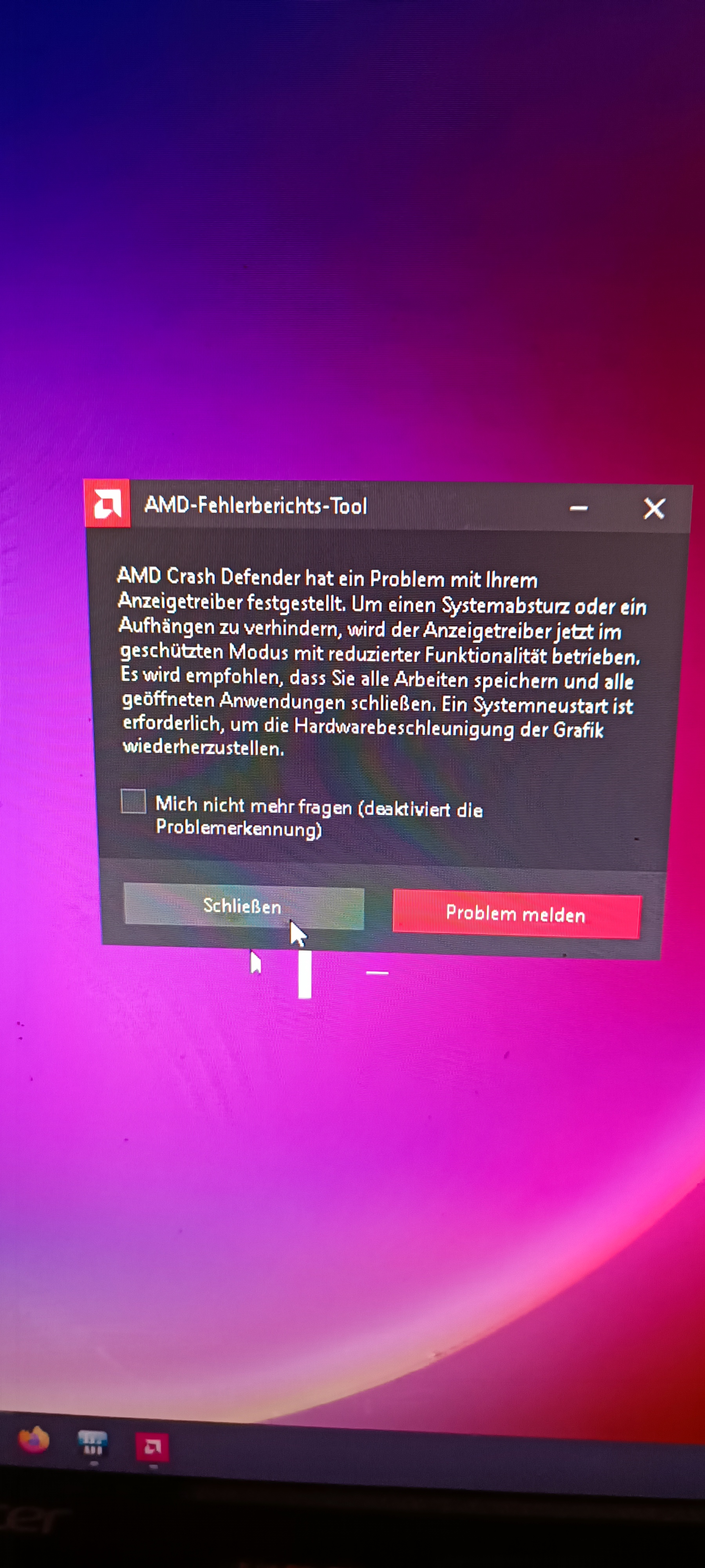

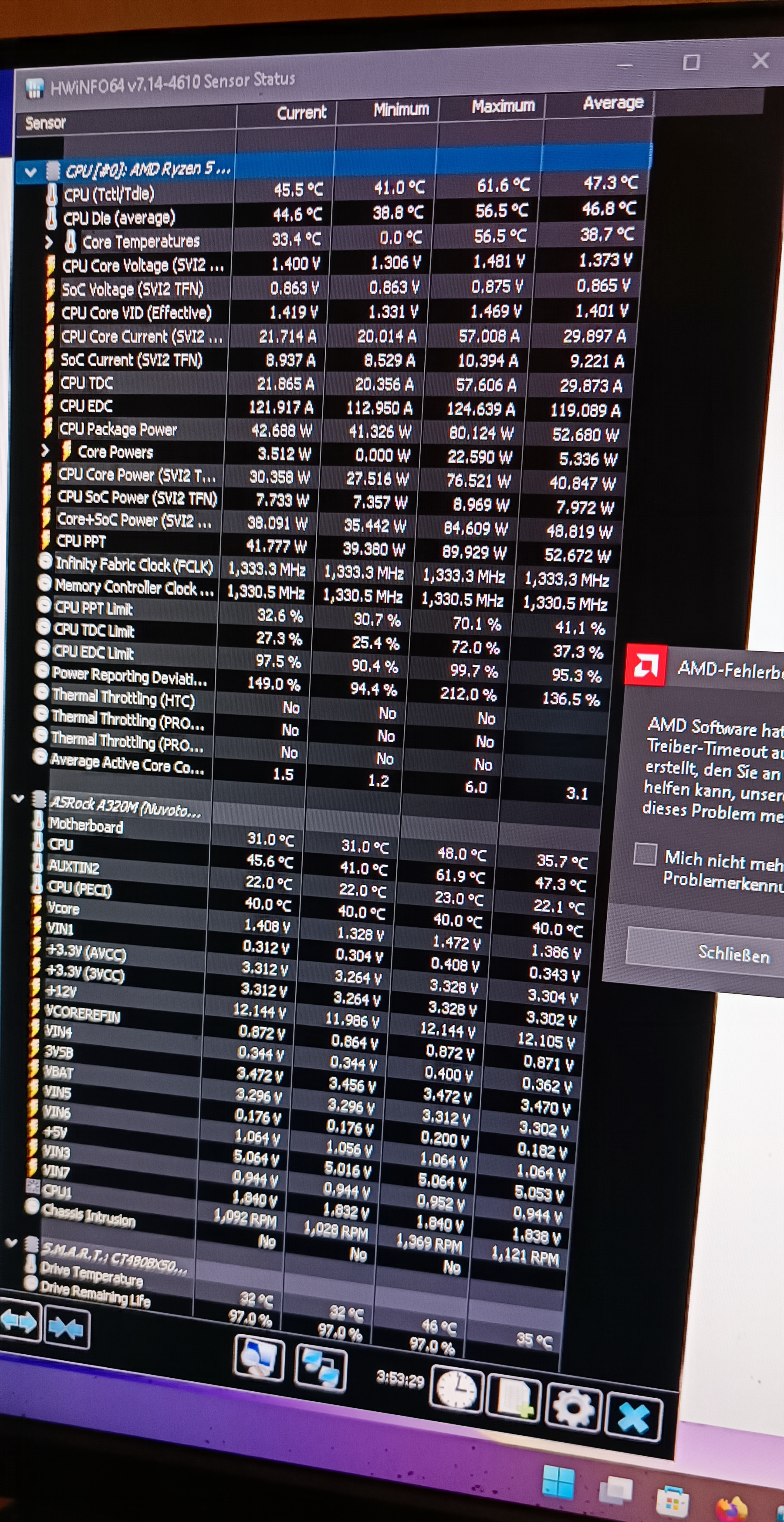

Das ist das einzige was ich geschafft habe nach einhalb Minuten kam der Fehler von AMD und paar Sekunden später automatisch restart nach Neustart kam die Fehlermeldung von AMD siehe Bild 2 und danach erneut abgestürzt
Reaktionen: Naru
Die CPU läuft stabil, bis die High-Side der Low-Side den Hahn zudreht.
Die Meldung da bezieht sich auf den VDDA/VDDD. (VDDA ersetzt VDDNB) Schnittstellen-Versagen wegen weggebrochener Low-Side. Konntest Du unmittelbar zum Zeitpunkt des Crash in Erfahrung bringen, ob der RAM bzw. der Speichercontroller (VDDC/VDDQ) stabil gelbieben sind?
