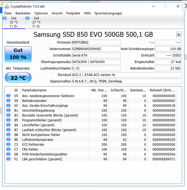

So hier ist der Screenshot von CrystalDiskInfo. Beim Versuch den Screenshot zu machen, hat sich der Rechner gleich noch mal aufgehängt. Ich habe also zwei Anläufe gebraucht. :mad:
Die SSD ist in Ordnung und auch ihr SATA Datenkabel macht keine Probleme, poste aber bitte noch den Screenshot für die Platte wo F und G drauf sind, denn wenn deren Kabel Probleme macht, dann kann das durchaus die Ursache für das Einfrieren sein oder auch, wenn diese zu oft in Energiesparzustände geht, wie Unload oder gar Standby. Das optische solltest Du testweise abklemmen, da man bei denen keine S.M.A.R.T. Werte auslesen und daher nicht erkennen kann, ob es Probleme mit dem SATA Datenkabel gibt.

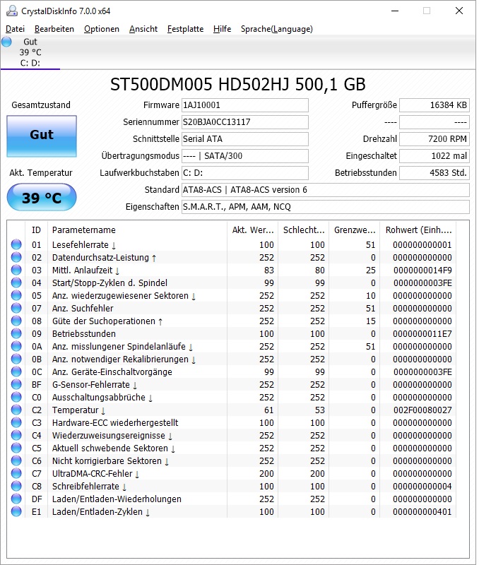

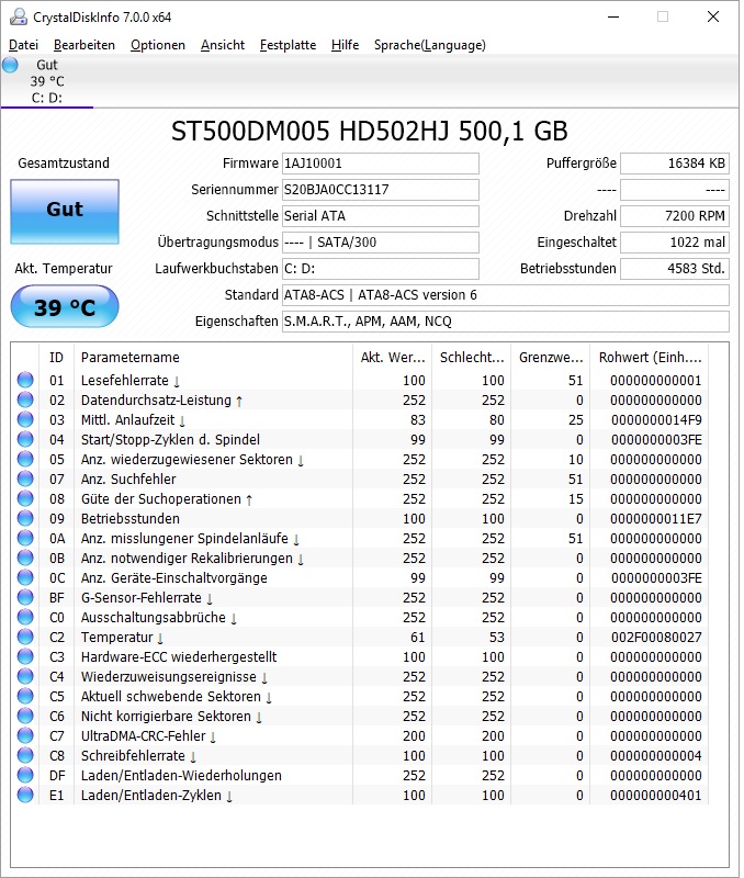

So hier noch mal die HDD. Selbst wenn die Werte nicht in Ordnung wären, erklärt das nicht, warum es ohne SSD fehlerfrei funktioniert.
Es gibt 1025 Lade/Entlade Zyklen bei 1022 Einschaltvorgängen, seit die SSD nun da ist und Windows nun nicht mehr auf der HDD ist, geht diese also offenbar schon mal in den Unload Zustand und wenn dann drauf zugegriffen wird, dauert es etwas bis sie reagiert. Das kann Dein Problem sein und damit erklärt das Vorhandensein der SSD durchaus, warum die HDD plötzlich die Probleme machen kann, die es vorher nicht gab, obwohl weder die HDD noch die SSD einen Schaden haben.
Gehen mal bei CrystalDiskInfo auf "Optionen" -> "Erweiterte Optionen" -> "AAM/APM Verwaltung", wähle oben die HDD und stellen dann unten den Schieber für APM ganz nach rechts bis daneben FEh steht, dann "Aktivieren" und das Fenster schließen. Wenn die Probleme im Betrieb dann weg sind, liegt es am Unloadzustand. Um die Einstellung dauerhaft zu machen, wiederhole die Einstellung ggf. (wirkt nur solange die Platte Strom hat) und setze je einen Haken bei "Optionen" -> "Erweiterte Optionen" -> "AAM/APM Autoanpassung" und "Optionen" -> "Mit Windows starten", dann wird CDI jedesmal gestartet und nimmt die Einstellung automatisch vor.
