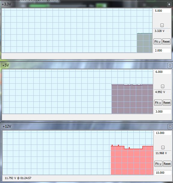

heute Mittag habe ich eine neue Grafikkarte (ASUS GTX 660 ti DC2T) eingebaut. Der Einbau lief natürlich glatt und beim ersten Test mit Battlefield 3 (Settings auf Ultra, ohne VSync oder Frameratebegrenzung) ist mein Rechner einfach nach ca. 10-15 Minuten ausgegangen und hat einen Neustart gemacht. Mein erster Gedanke war nun, dass das Netzteil zu schwach sein könnte. Beim zweiten Versuch ist das gleiche passiert. Daher habe ich mal die Settings runter gedreht (inkl VSync on), sodass ich bei der GPU eine Auslastung von ca. 50% erzielt habe. Der MSI Afterburner zeigt mir außerdem einen Stromverbrauch von etwa 50-55% an. --> Alles läuft Problemlos. Kein Neustart.
Mein bisheriges Netzteil (Super Flower 550W) hat vorher noch nie Probleme gemacht.
Mit HWiNFO habe ich jedoch mal die Spannungen aufgezeichnet, wenn die GPU unter Volllast (genau der Bereich, wo die Spannung niedrig ist) arbeitet:
Bei dem Graphen "+12V" sieht man, dass die Spannung unter Volllast auf 11,792 V abfällt. Meine Frage: Ist das zu viel Spannungsabfall? Ist das der Beweis dafür, dass das Netzteil zu schwach ist?
Danke schon mal fürs Lesen ;)
Freundliche Grüße
Chris a.k.a. Legnad
EDIT: Achja, und meine Theorie dazu, warum das erst nach ca. 15 Minuten passiert, ist, dass mit steigender Temperatur ja auch die Leistungsaufnahme steigt.
Du hast ja schon nen richtigen Ansatz geliefert: Hast du die Temperatur mal beobachtet? Nach 15 Minuten wegen zu schwachem Netzteil ein Ausfall ist ungewöhnlich. Zumal selbst ein Super Flower mit 550W mehr als genug Strom bringt. Ich vermute eher, deine Grafikkarte oder dein Prozessor werden zu heiß. Prüf das mal.
1. Angaben von irgendwelchen Tools kannst du absolut vergessen.
2. Willst du halbwegs brauchbare Angaben, musst du schon per Hand messen
3. Messungen elektrischer Schaltkreise sind immer ungenau und aufgrund der senisblen Abhängigkeit der Werte untereinander immer in gewisser Weise inkorrekt
4. Im ATX Standard darf die 12V Spannung in etwa um +- 0,5V abweichen
5. Man benötigt mehr Details zu deinem Superflower 550W Netzteil
6. Es ist sehr unwahrscheinlich, dass die ASUS GTX 660 Ti dein Netzteil überfordert, solange es sich um ein qualitatives Superflower handelt (die alten sind teilweise China Schrott)
7. Die Leistungsaufnahme steigt nicht mit der Temperatur. Die Energieaufnahme steigt mit der "Leistung" der Komponenten bzw. wie stark sie verwendet werden. Ein Großteil (vlt. 95%) der Energie wird komplett in Wärme abgegeben, deswegen kann man pauschal sagen Elektrischer Leistungsbedarf = Abwärme. Kurz: "Schnelle Hardware"-> mehr Strom -> Energiebedarf -> Wärmeabgabe -> Temperaturanstieg; keinesfalls anders herum (außer ein relevanter Energiebedarf wird für die Kühlung aufgewendet)

Dein Super Flower SF550P14P schafft laut Angaben auf insgesamt zwei 12V Schienen 468W, das ist mehr als genug. Ob das so stimmt, kann ich nicht sagen, aber ich gehe weiter davon aus, dass die Problematik nicht am Netzteil liegt bzw. höchstens an der Netzteilalterung. Ich würde mal weitere Tests durchlaufen (Furmark + PI Berechnung oder ähnliches).

Aus meiner Sicht kommt eigentlich nur das Netzteil in Frage. Bei Übertemperatur bleibt die Kiste meist einfach stehen, startet aber in der Regel nicht sporadisch neu.
Eventuell könnte man mal schauen ob die Kabel irgendwo stark geknickt wurden oder die Kontakte beschädigt sodass an den Stellen ein hoher Widerstand entsteht.
Aber die Nennleistung eines NT sagt leider nie was über die tatsächliche Güte aus, da letztendlich ein Netzteil die Spannung selbst auch regeln muss. Wird dort Murks betrieben fällt die Spannung kurzzeitig (ms-Bereich, das sind für CPU schon Millionen von Takten ) irgendwo aus der Toleranz und es geschieht undefiniertes.
Für dein System würden auch 400W Nennleistung reichen.
Kannst du von einem Kumpel irgendwie mal für einen Tag ein NT ausleiehen? So kann man zumindest aus der Vermutung eine Bestätigung machen bevor man Euronen reinsteckt.

wenn es die Spannung nicht halten kann, macht es sich schon zum Hauptverdächtigen. 11,79V ist schon deutlich.
Aktuelle SuperFlower NT sind ja auch meist in Ordnung, diese ältere Serie nicht unbedingt und es wäre nicht verwunderlich wenn es die aufgedruckte Leistung gar nicht bringt.
Deshalb: wenn du die Möglihkeit hast irgendwo, bei nem Kumpe z.b., ein ausreichend starkes NT auszuleihen, wäre das die einfachste Möglichkeit der Fehlereingrenzung
unabhängig davon ob es wirklich das NT ist oder nicht - NT raus und ein vernünftiges kaufen scheint hier Pflicht!
NT mit passivem PFC gehören in keinen modernen Rechner!
