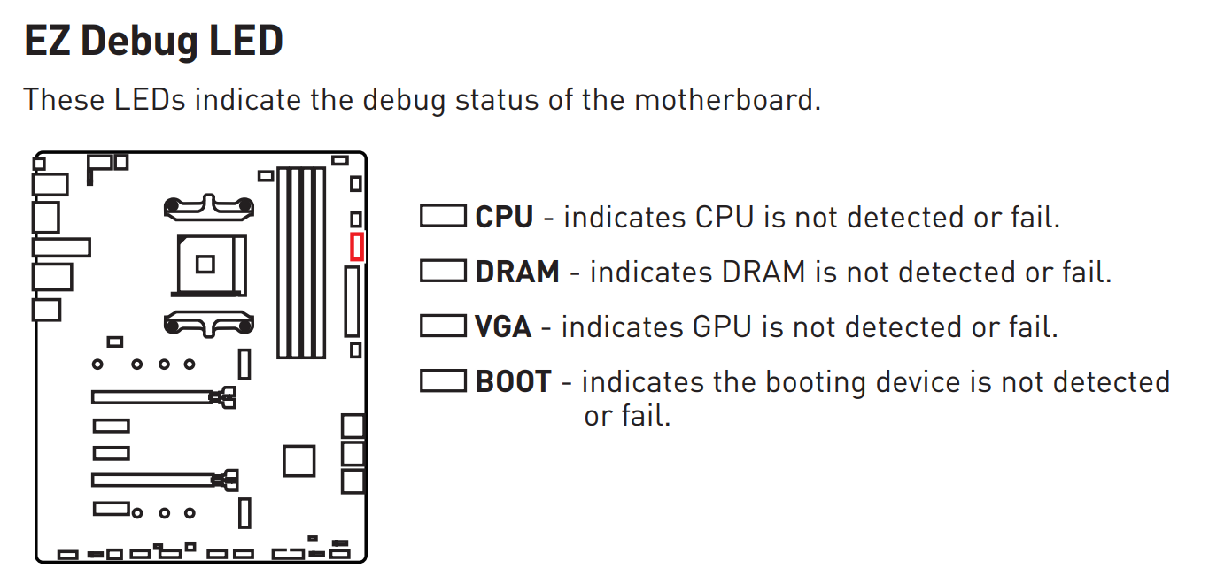

PS. Die Kontrollleuchte für den CPU neben dem 24 pin Stecker leuchtet dann auch rot daher denke ich das Netzteil und Mainboard nicht kompatibel sind.

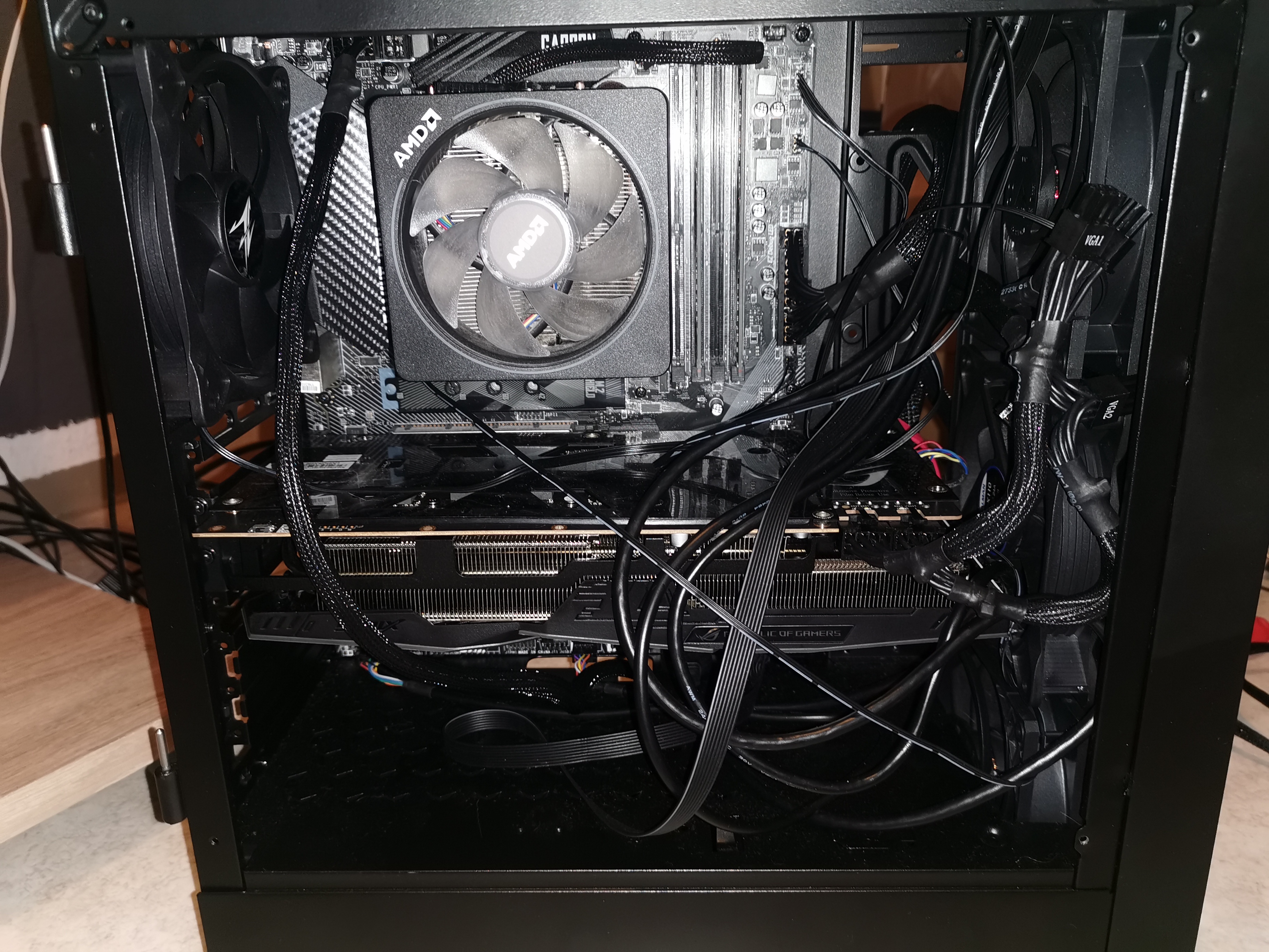

Am besten mal ein Foto vom Mainboard und der Verkabelung posten.

Ansonsten: Wenn's rot leuchtet ist Strom da... check mal lieber ob die CPU richtig sitzt

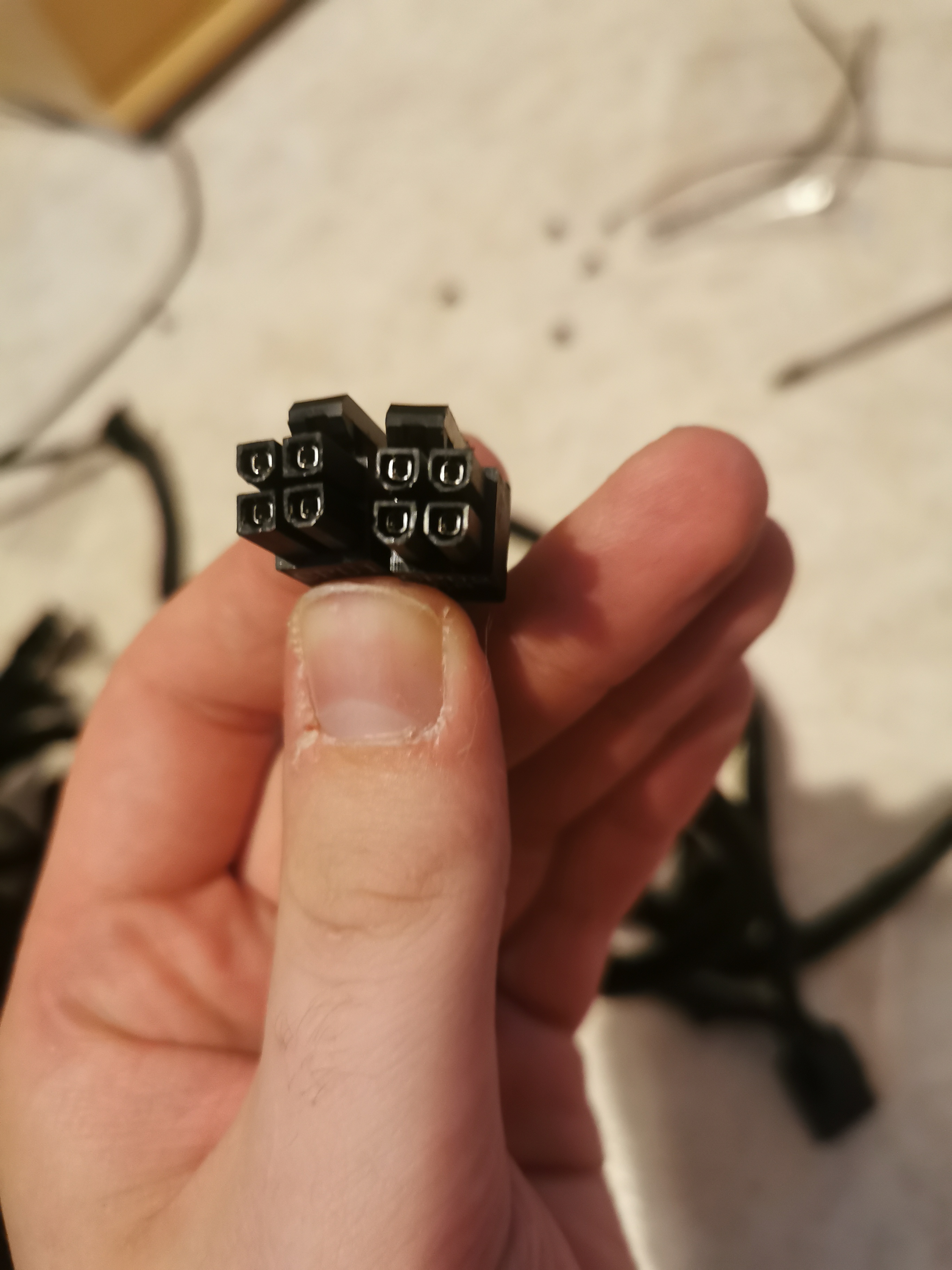

Ich glaube du verwechselst den 8Pin/6Pin GPU Stecker mit dem CPU Stecker

An und direkt wieder aus klingt eher nach Kurzschluss irgendwo. Mach doch bitte mal Bilder vom inneren des PCs in zusammengebautem Zustand.

sende doch mal Fotos vom Innenleben des PCs, mit Mainboard, Verkabelung, Ram, ...

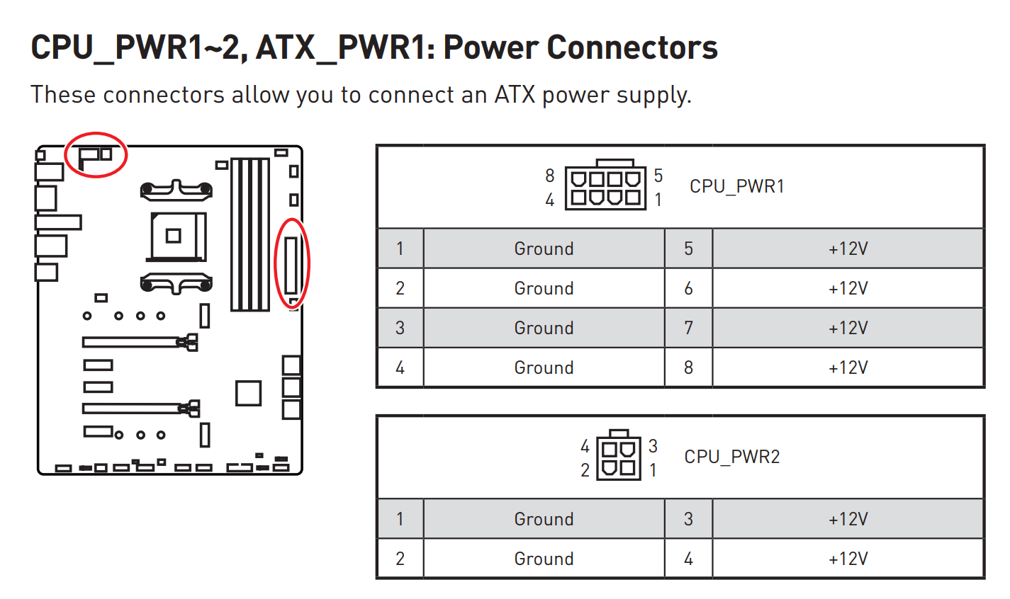

Bevor Leute fragen: der freie 4-polige links über der CPU ist CPU_PWR2:
Und CPU_PWR2 ist optional und nur je nach CPU notwendig, zum Booten sollte es nicht notwendig sein.
Den 20/24-Pin-CPU-Stecker nochmals abziehen und wieder neu stecken. Ebenfalls den 4+4-CPU-Stecker am oberen Rand des Mainboards abziehen und neu stecken. Die zwei 4+4 müssen zusammen in den 8-Pin-Anschluss (CPU_PWR1), der zusätzliche 4-Pin-Anschluss bleibt frei. Außerdem darauf achten, dass sich die Stecker alle ohne großen Widerstand in die entsprechenden Anschlüsse schieben lassen. Erst ganz zum Schluss muss man feste drücken. Ist das nicht so, hat man irgendwas verdreht. Zum Beispiel müssen die Clips beim 4+4-Pin auf der Seite des Steckers sein, wo auch die Raste dafür ist, also hier zum oberen Rand des Mainboards.

also mit diesen dürftigen informationen und diesen nichtssagenden fotos kann man nicht helfen. warum werden fragen entweder garnicht oder kaum beantwortet oder auf andere fragen erst garnicht eingegangen? z.b frage, wie und wo das kabel für die cpu angeschlossen wurde.
sind die abstandshalter korrekt eingebaut? bitte liste mal die komplette hardware auf.
