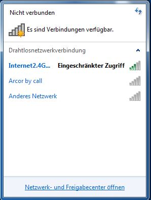

gestern stürzte mein PC plötzlich ab. Ein Neustart blieb erfolglos, da er beim Laden von Windows immer wieder erneut abstürzte. Im abgesicherten Modus hat er sich bei der Classpnp.sys aufgehangen. Nachdem ich dann alle Geräte (Maus, Tastatur, Wlan-Stick, Monitor etc.) abgesteckt hatte, konnte ich ihn wieder erfolgreich starten. Es lief auf den ersten Blick alles problemlos. Allerdings baute er keine Verbindung mehr mit dem Netzwerk über Wlan auf. Es wird immer "eingeschränkte Zugriff" angezeigt. (siehe Screen)

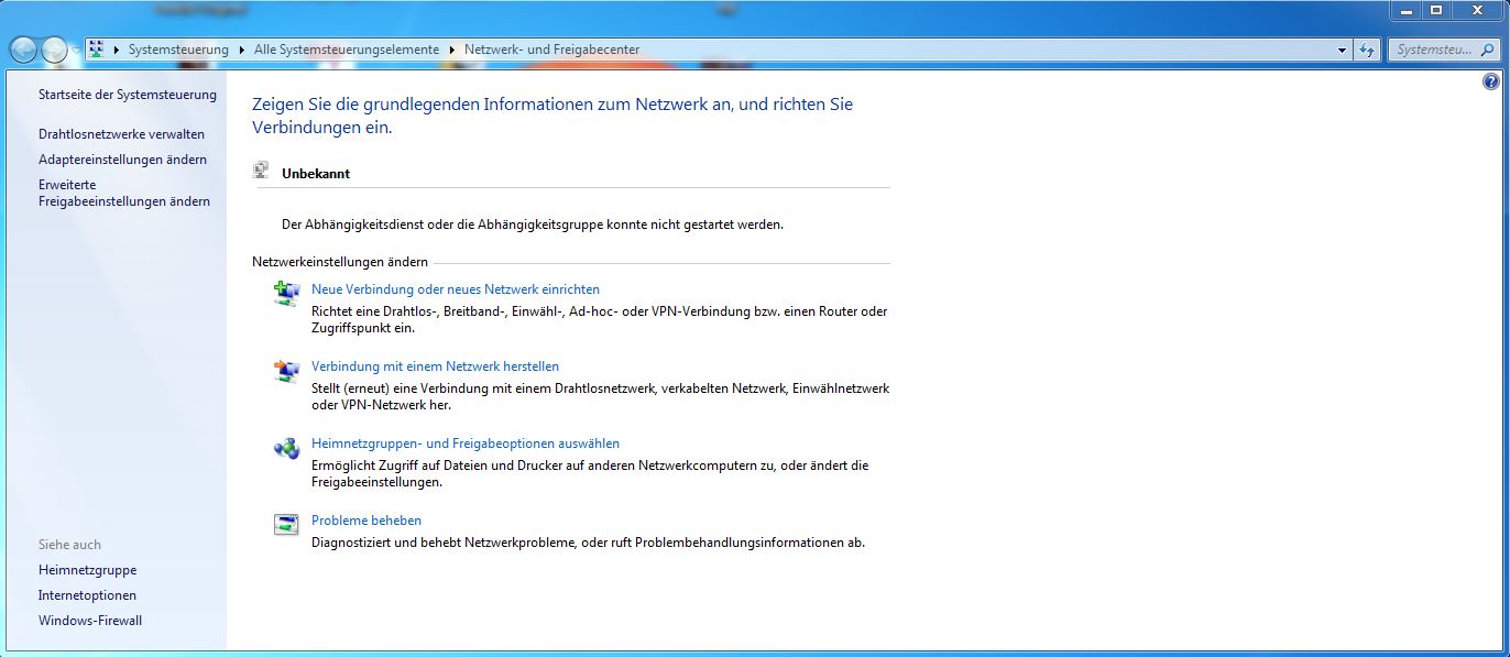

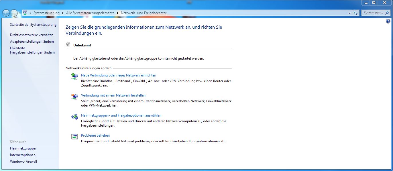

Im Netzwerk- und Freigabecenter sah ich dann die Meldung "Der Abhängigkeitsdienst oder die Abhängigkeitsgruppe konnte nicht gestartet werden." (siehe Screen).

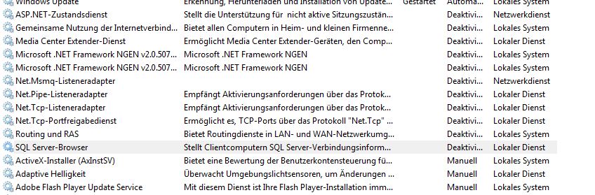

Folgende deaktivierte Dienste habe ich gefunden und sie dann auf "automatisch" gesetzt.

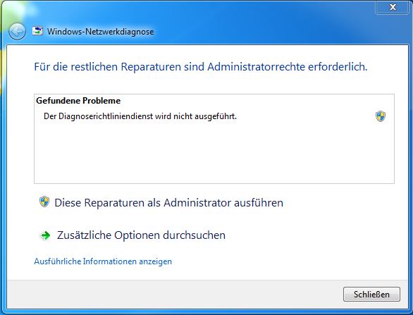

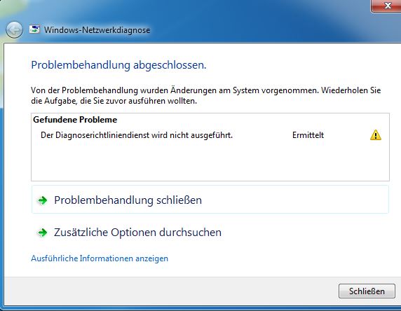

Ich habe dann versucht mit der automatischen Netzwerk-Fehlerbehandlung den Fehler zu lösen. Aber auch hier fehlt ein Dienst bzw. läuft nicht korrekt:
Erneut mit Admin-Rechten probiert:

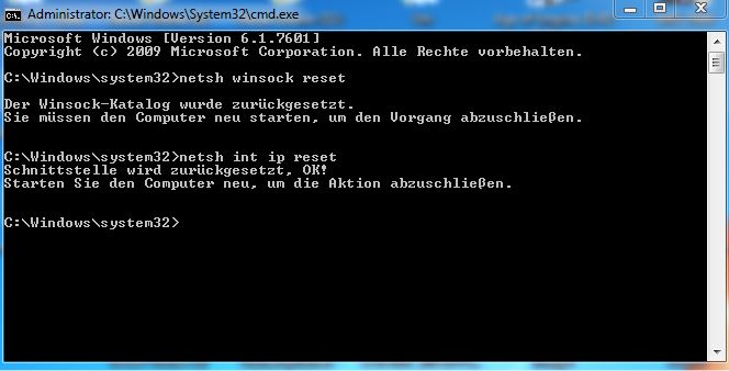

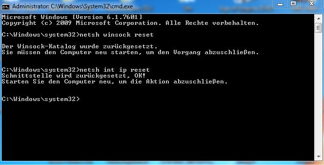

Nun habe ich meine Suche auf diese Fehlermeldung erweitert und folgendes ausprobiert:

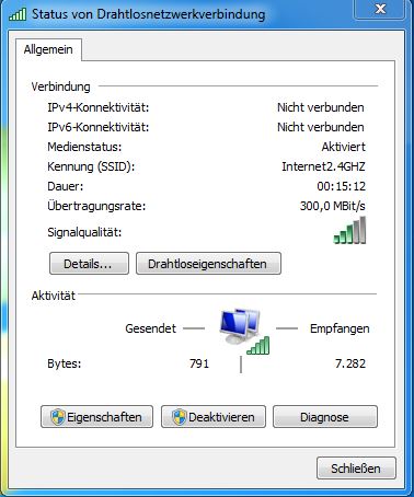

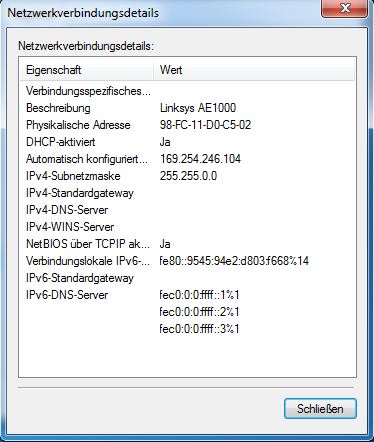

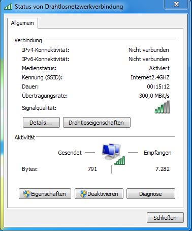

Status Netzwerkverbindung
Netzwerkverbindungsdetails

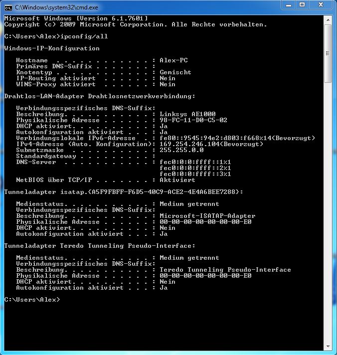

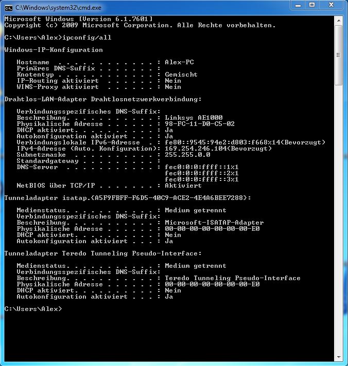

ipconfig/all

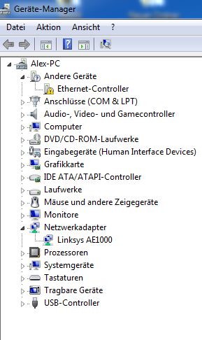

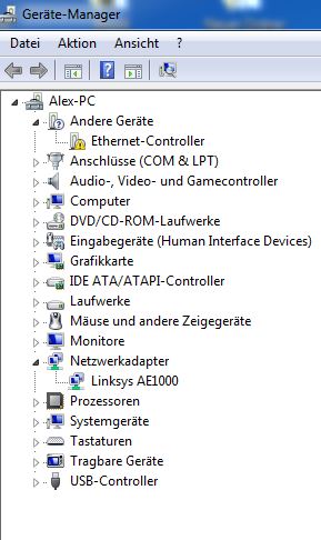

Gerätemanager

  • versuchen den Ethernet Treiber zu installieren (siehe Screen Gerätemanager)

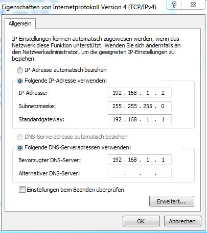

Die WLAN Verbindung selbst scheint ja aufgebaut zu sein. IPv4 IP scheinst allerdings Keine zu bekommen aber dafür IPv6 - vielleicht kommt damit irgendwas (Adapter, Router) nicht klar oder/und IPv6 wird prioritär behandelt wodurch dann jegliche Versuche mit IPv4 nichts bringen.
Deaktivier mal IPv6 bei deinem PC und vergib eine statische IPv4 IP die in dein LAN passt sofern Du immer noch keine per DHCP bekommst (vorher Router und Repeater mal für 10 Sekunden vom Strom trennen damit die auch frisch am Start sind).
Und die automatische Netzwerk-Fehlerbehandlung macht nach meiner Erfahrung nach mehr kaputt als das es was nützt.
@Lawnmower vielen Dank!

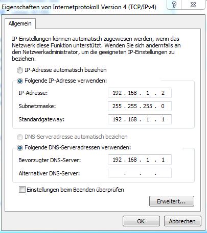

Ich habe die letzten Schritte aus meinem Post durchgeführt und Lawnmower Tipp beachtet. Nun habe ich wieder Internet, obwohl immer noch der Hinweis "Eingeschränkter Zugriff" existiert und die Probleme mit dem Diagnosedienst und Abhängigkeitsdienst bestehen.
Meine ipv4 Einstellungen:
Jemand noch eine Idee?
