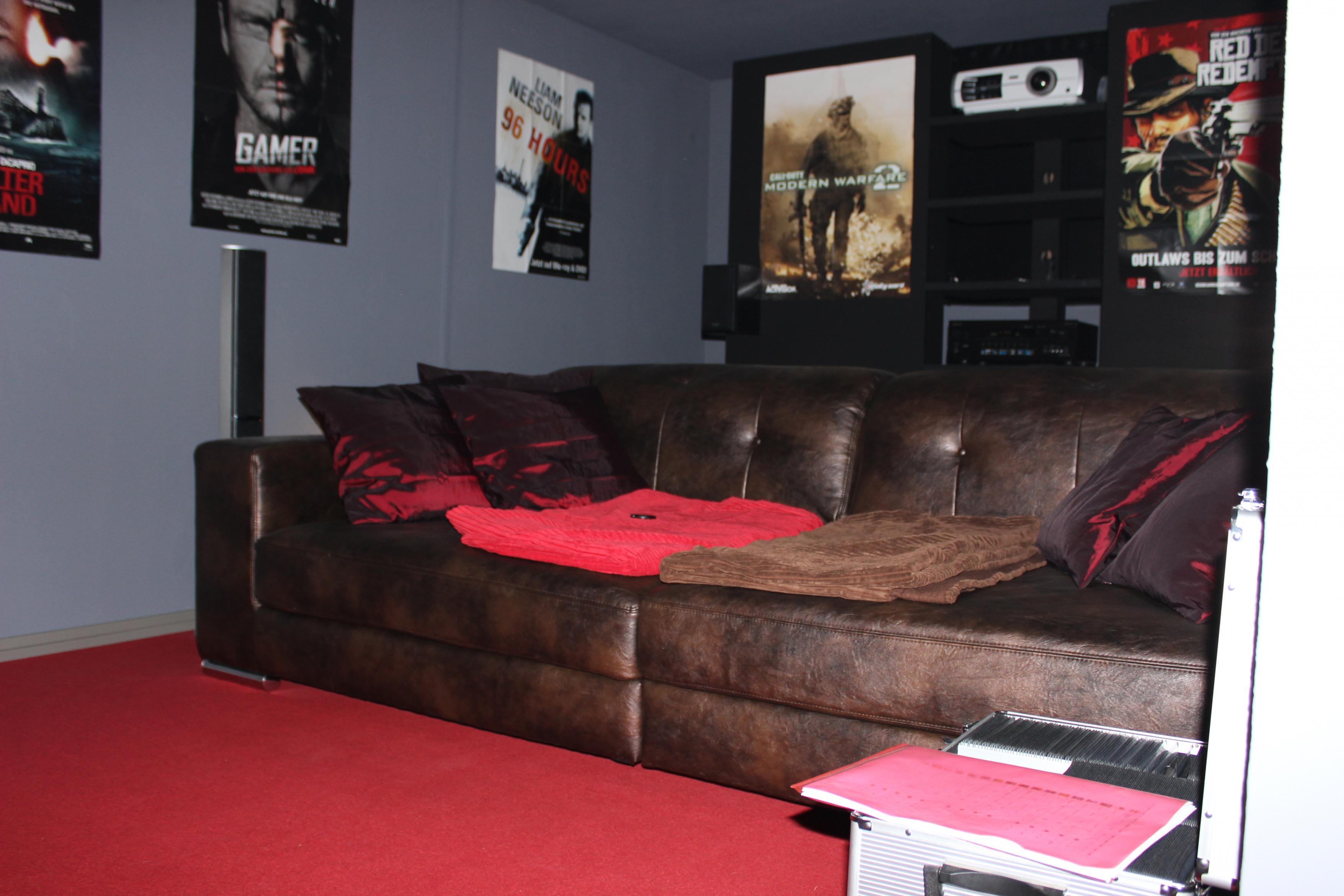

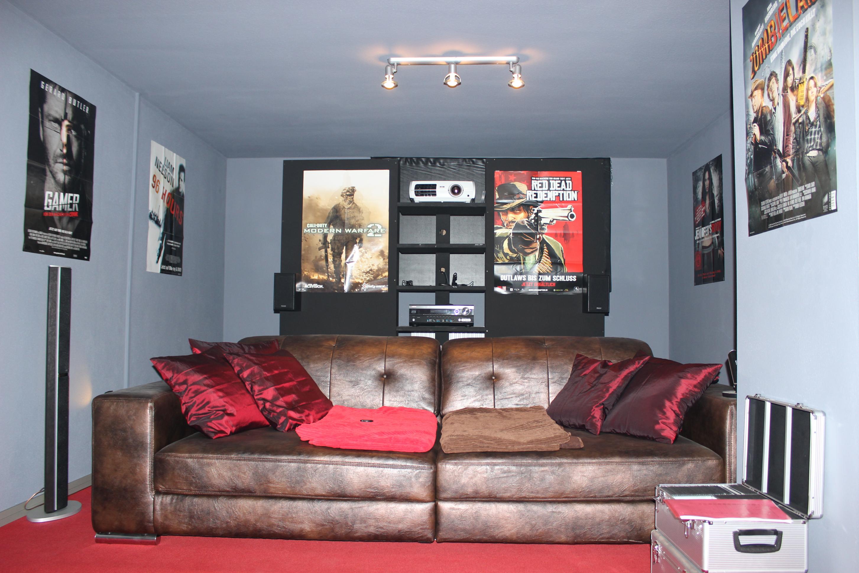

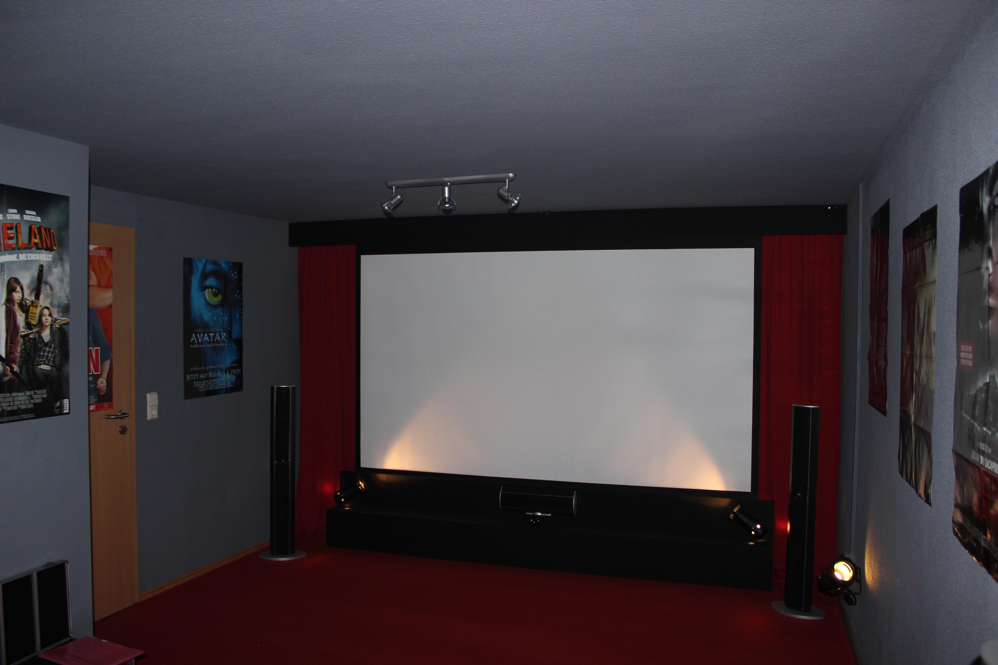

Der Kellerraum ist ca. 35m² groß (8x4,5m) und wird nur als Kino benutzt. Wo ich das vor 3 Jahren gebaut habe kaufte ich mir Teufel Lautsprecher. Anfangs war ich von dem Klang begeistert, aber mit der Zeit sind mir doch einige schwächen aufgefallen!

Es gibt ja noch diese nuBox DS-301 (Dipole) sind aber bei mir glaub ungeeignet wegen dem Kamin (siehe Bild).

erstmal; schöne raum :)

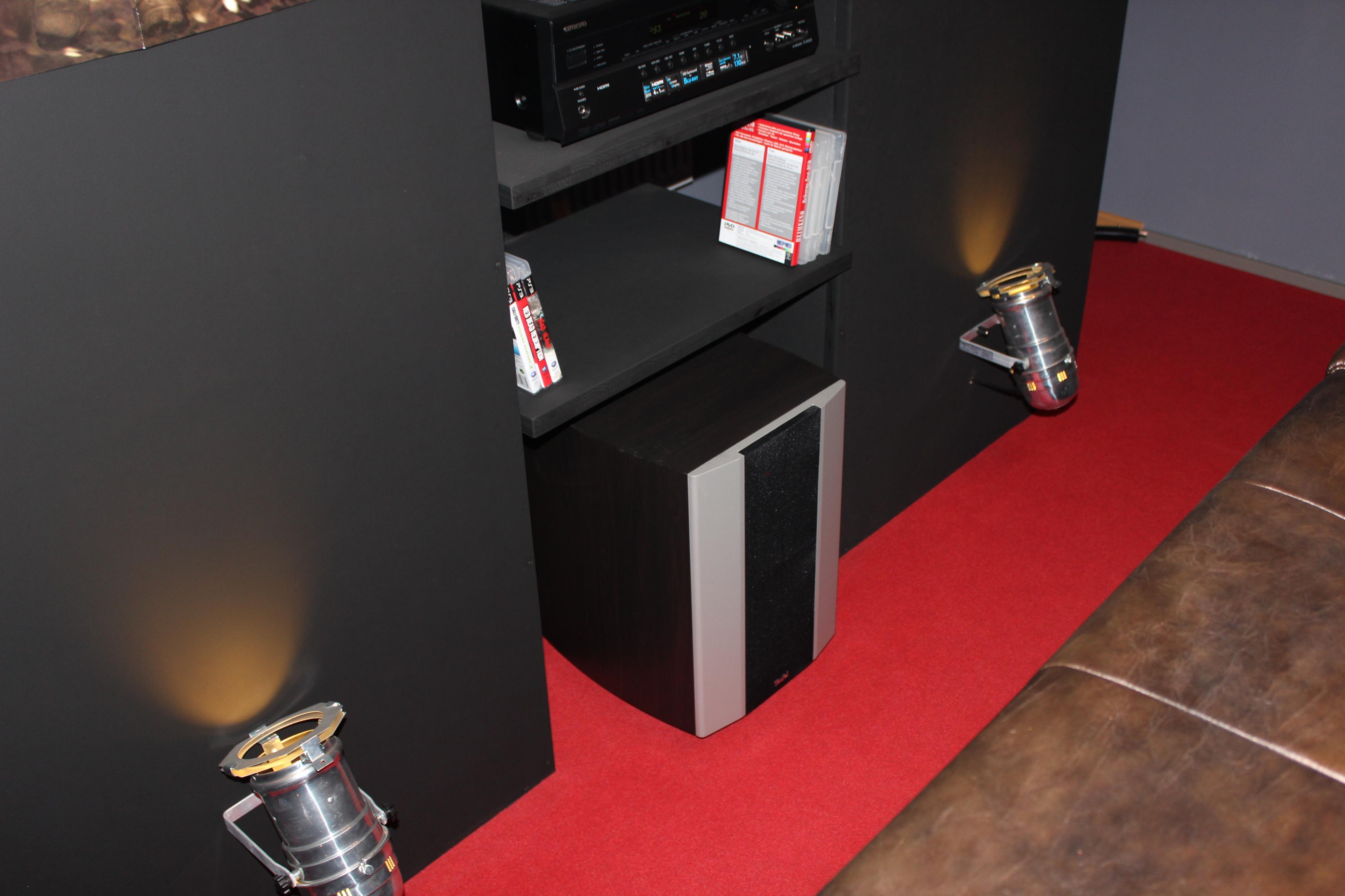

- wo ist der sub
- steht rechts (sitzend, links) neben der couch auch ne säule?

Der Sub steht unter dem AVR am Boden ist im Bild nicht zu erkennen.
Links/Rechts von dem Sofa Teufel Säule, dahinter der Sub und an der Stellwand die zwei Magnat.

Hier noch ein Bild vom Sub: IMG_3421.jpg

Richtig richtig nettes Zimmer!!! Ist ein wenig OT, aber rahme deine Poster mal ein.. einfache billige Rahmen sollten schon reichen.. macht plötzlich einen viel wertigeren Eindruck. Würde mehr zum Rest des Zimmers passen :)

Das mit den Postern ist mir schon lange ein Dorn im Auge. Leider fehlt mir die Zeit die Leisten zu zuschneiden/ Lackieren sonst hätte ich das schon gemacht. Bin Schreiner.

In Planung ist noch so eine Art Deckenelement für die Akustik. Bin aber noch am Planen wie/wo usw.
