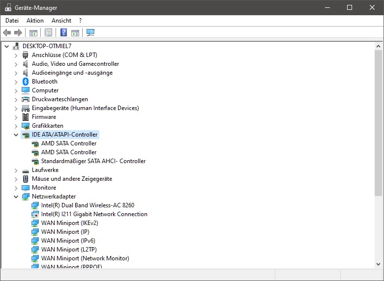

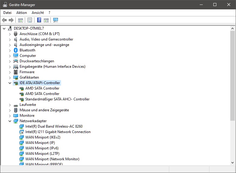

Dein Problem ist klar: du hast den SATA Treiber installiert, man darf aber nur die Treiber von Microsoft verwenden.
war ziemlich sicher wieder mal ein Treiber-Booster dran schuld.
Bitte stelle Screenshots vom Geräte-Manager wie im ersten Link meiner Signatur hier hoch.
Wenn da irgendwo ein Eintrag namens "AMD SATA Controller" vorhanden ist, haben wir die Ursache.
Wer haut denn hier so einen Unsinn raus? Ich hab von anfang an den AMD Sata treiber drauf und der macht bei mir weder unter WIN7 noch unter WIN10 probleme.
Das Problem beim TE werden wohl irgend welche alten Treiber reste sein, die da quer schießen.
Ich hatte damals mein Windows auch nicht neu installiert, weder Win7 noch Win10. Aber ich hab bevor ich das SYS umgebaut habe (Intel P67 Chipsatz) alle Inteltreiber deinstalliert und extra noch im Gerätemanager gelöscht.
Dann machst du genau das, wovon AMD abrät und was man nie machen sollte (siehe 1. Link in meiner Signatur).
Da AMD diesen Treiber nicht für AM4-Systeme bereitstellt (siehe Link), hast auch du wahrscheinlich einen sog. Treiber-Booster verwendet oder manuell den Treiber installiert.
