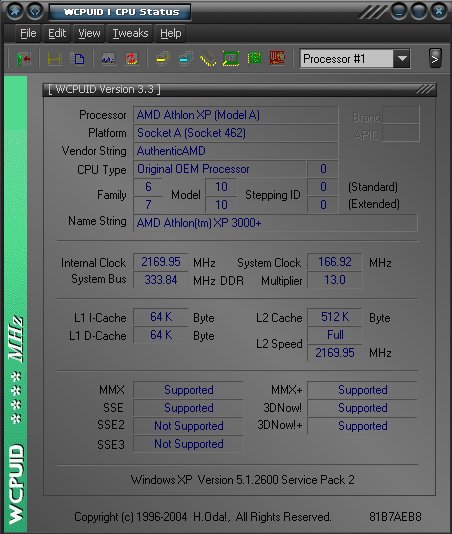

ich hab mir vor kurzem einen Athlon XP3000+ (FSB333) zugelegt, um meinen alten XP2000+ in den Ruhestand zu schicken.
Der neue lief von Anfang an instabil (CRC Fehler bei zip dateien, Installationsfehler von optischen Laufwerken, Windows muss manchmal zwei mal booten...).
Das BIOS ist aktuell, das Board unterstützt den Prozessor laut Hersteller und ich habe eine CMOS Reset durchgeführt.
Mit dem alten XP2000+ lief das System einwandfrei. Interessanter Weise läuft der XP3000+ jedoch stabil, wenn ich den FSB von 333MHz auf 266MHz manuell auf dem Mainboard umschalte. Aber dann kann ich auch den alten weiter nutzen :(
Die Thumbnails zeigen WCPUIDs vom XP3000+ mit FSB 266MHz und FSB 333MHz. Detailierte Angaben zum System gibt es über den 1. Link in der Sig bei nethands.de. (Die Benchmark-Ergebnisse auf der Seite zeigen auch, dass wenn er arbeitet auch ordentlich Leistung liefert. Aber UT2004 hingegen startet aufgrund der Instabilitäten noch nicht mal.)
Was könnte ich noch tun, um diese Situation zu verbessern?
Danke für die Aufmerksamkeit!

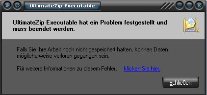

Edit: Und der 3. Thumbnail zeigt ne Fehlermeldung, wie gerne mal neuer Dings auftreten.
