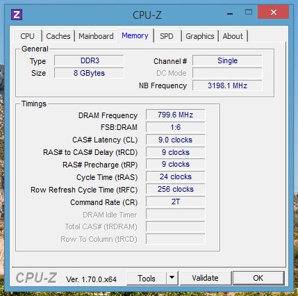

Hast Du mal einen link zum RAM? Evtl. sind Spannung und/oder Latenzen im BIOS falsch eingestellt. Installiere mal CPU-Z und poste, was dort unter "Memory" steht.

Es ist ein 8GB Corsair Vengeance Black DDR3-1600 DIMM CL9-9-9-24 Single.
Ich habe im UEFI das XMP Profil geladen, ich geh daher einfach mal davon aus, dass die Einstellungen passen.
