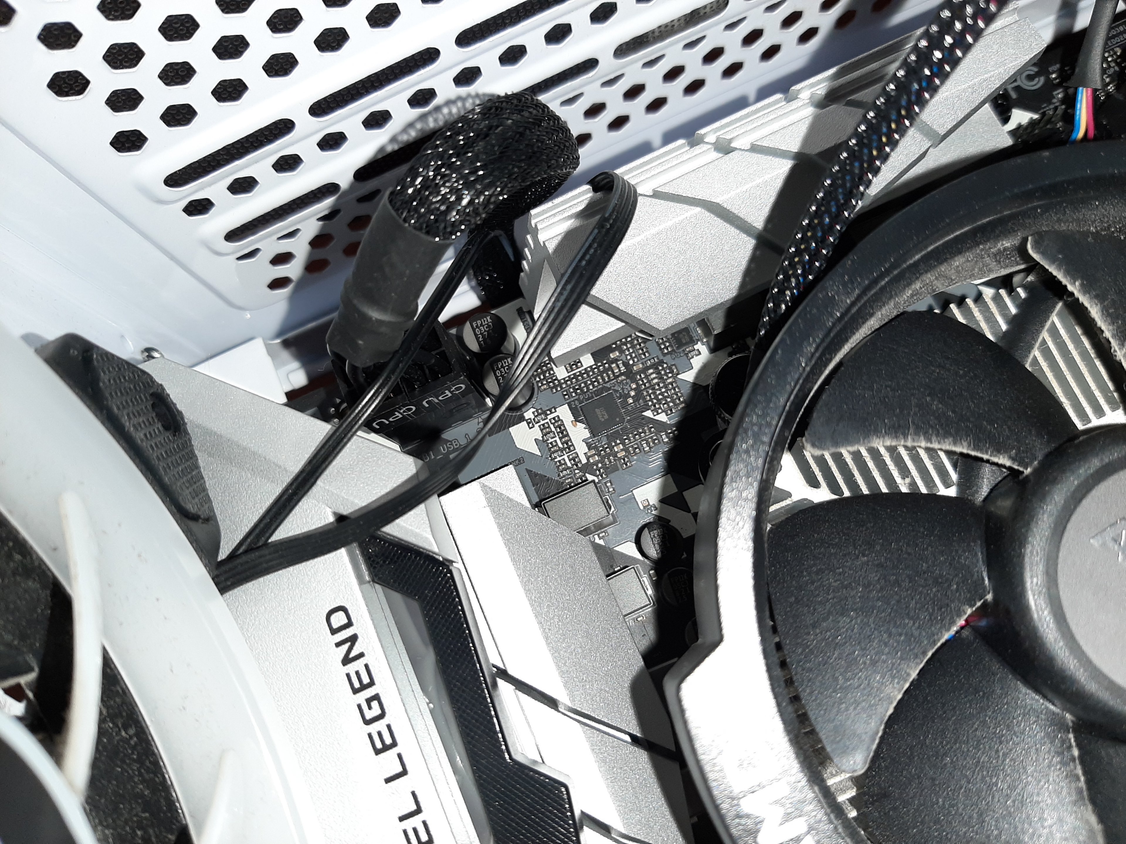

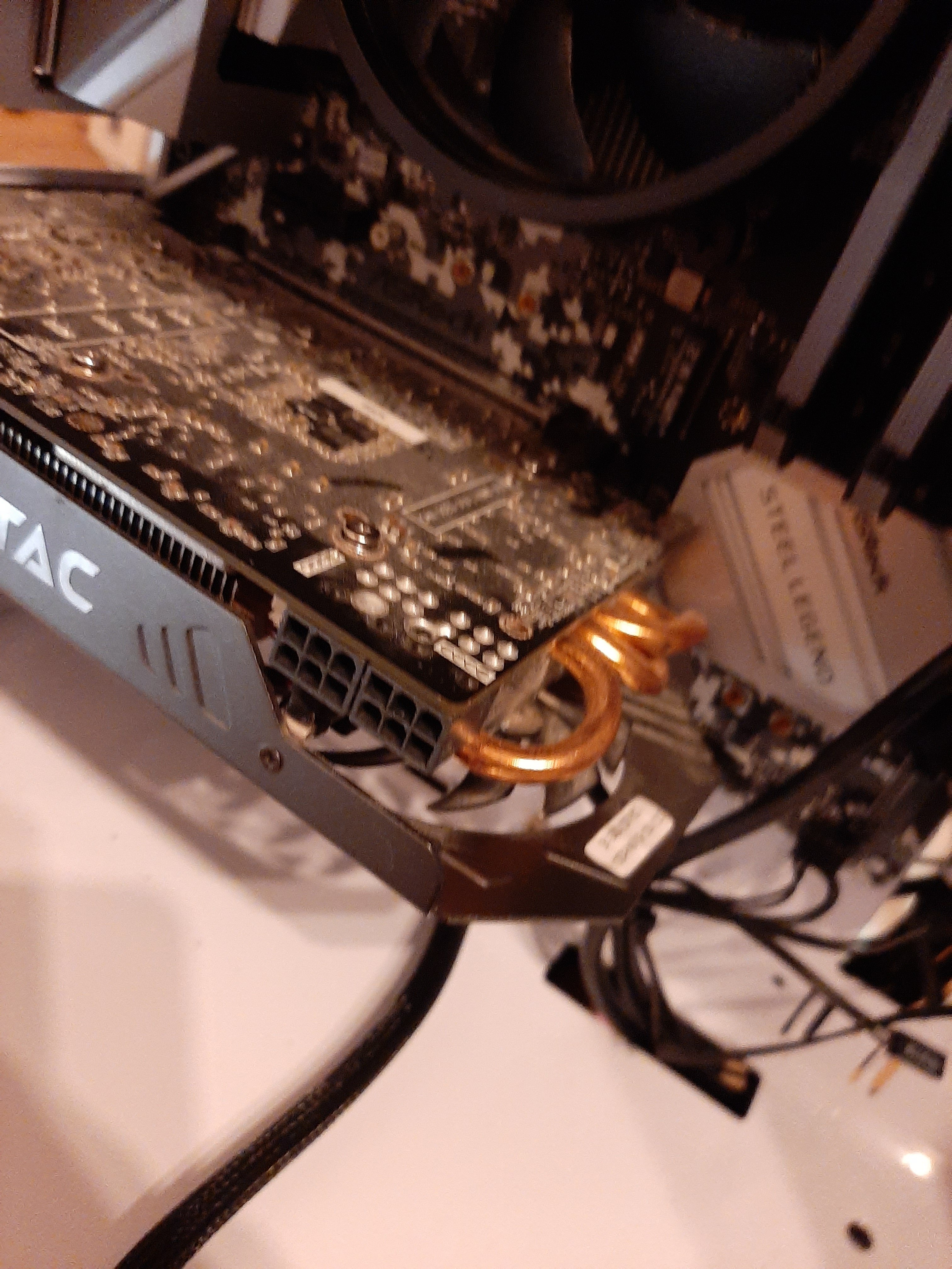

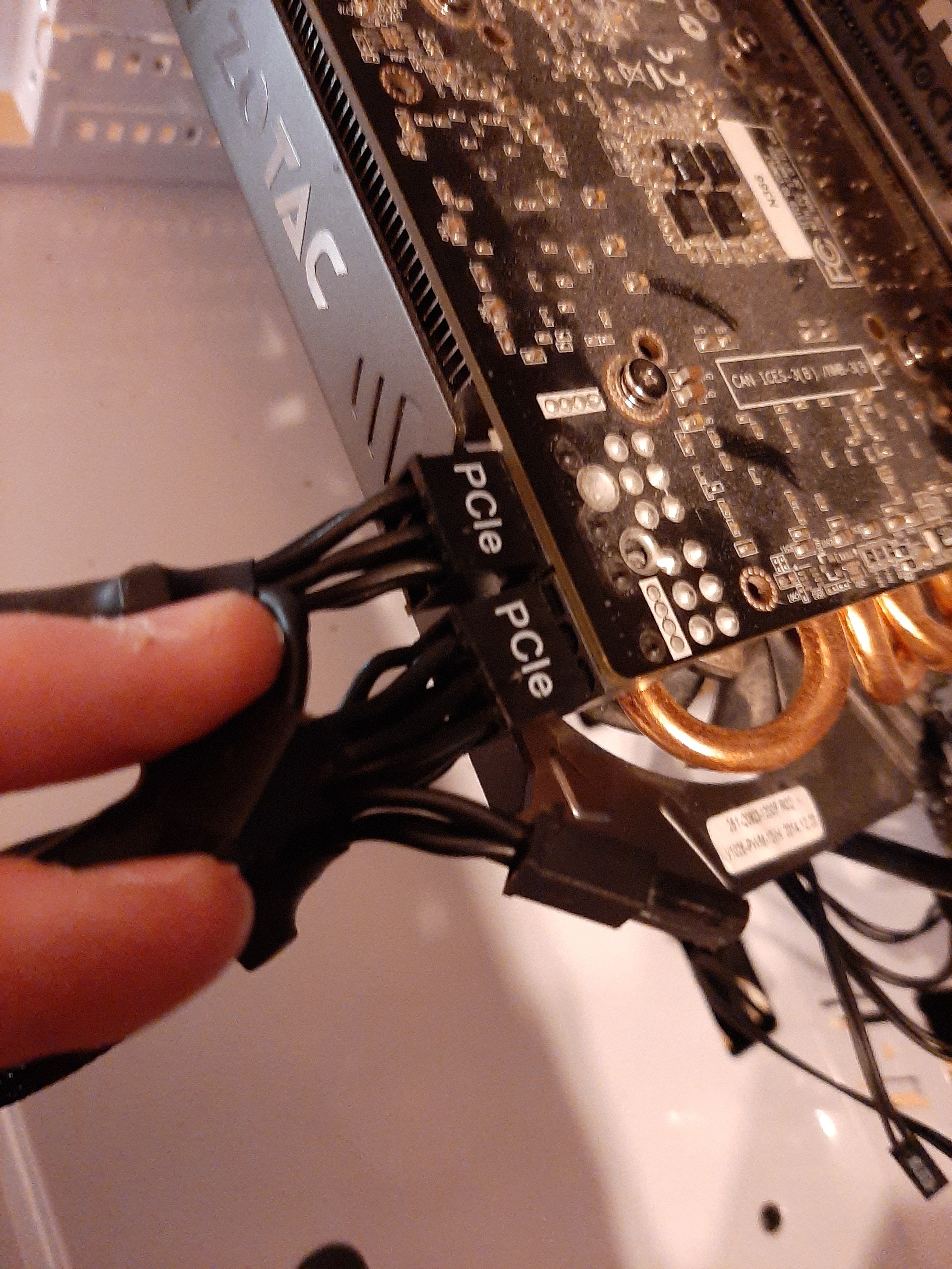

Kann es sein, dass du den 8 Pinnigen ATX-12V in die Grafikkarte steckst, und nicht den P8?
Mach mal bitte3 Fotos von:
Falls im Gehäuse zu viele Abstandshalter verschraubt sind, können diese für Kurzschlüsse am Mainboard sorgen.
- Stromanschluss Grafikkarte ohne Stecker
- Stecker, den du in die Grafikkarte steckt
- Mainboard oben links: 4 oder 8-Pin Anschluss mit eingestecktem Stecker

Ich hoffe mal den ordnungsgemäßen Sitz der Stecker hast du schon überprüft.
