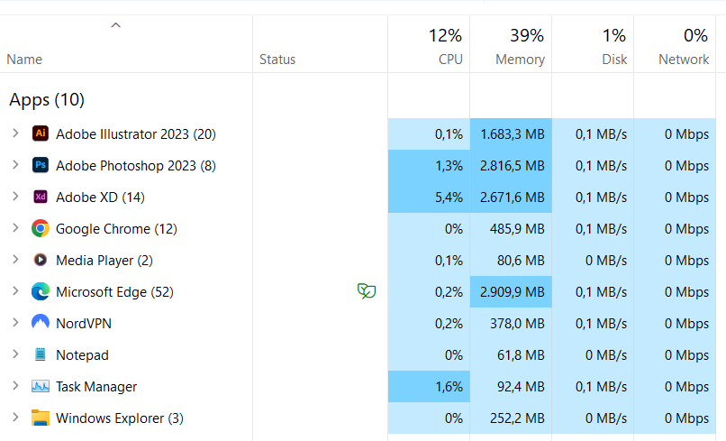

Laut Taskmanager ist keiner der Werte auf über 50%... ...Ich nutze die Software von Adobe beim Arbeiten.
Das kommt mir komisch vor!
Bist du dir da sicher?

Der Screenshot ist paar Wochen alt und ich weiß nicht, warum ich da so viele Tabs offen hatte, aber das Problem besteht auch, wenn ich überall nur 1 Tab offen habe, bei Edge vielleicht maximal 10 Tabs.

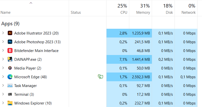

BitDefender deaktiviere ich erstmal zeitweise, ob das was ändert. Bei meinem alten Computer, der leiswtungstechnisch 1/3 von dem neuen ist, gab es keine Probleme damit. Hier ist ein aktueller Screen und ich habe die Probleme gerade wieder.
Ich habe im Anschluss die Adobe-Programme geschlossen, aber das ändert so gut wie nichts an dem lahmen zustand.

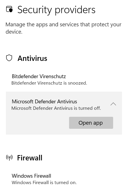

Wie aktiviere ich den Windows-Virenschutz?
Wenn ich auf "Manage Providers" klicke und dann auf "Open Tab" klicke, komme ich wieder zu dem Fenster, was man auf meinem letzten Screen sieht.
