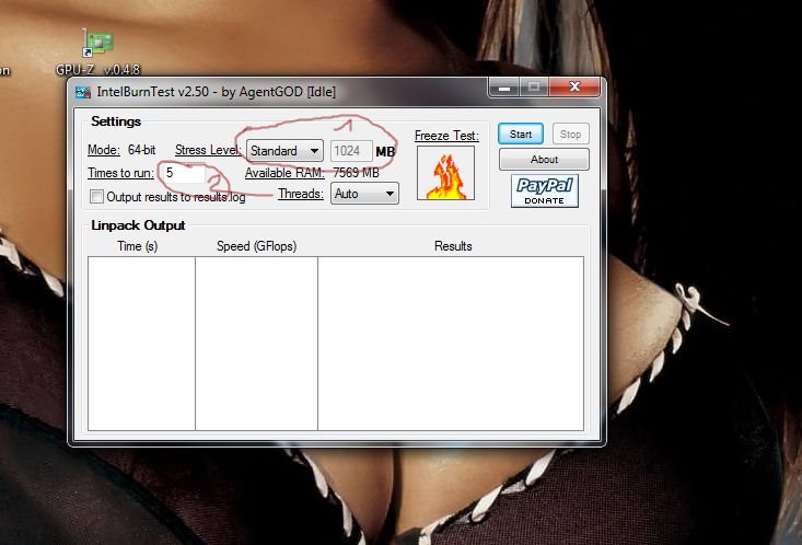

intel burn test
1. du stellst auf custom und dann einen höheren wert ein (bei 4 gb ram bis 3500) und
2. teste nicht nur 5 sondern er 15 - 25 35-40 also je nach deiner zeit aber der 6 kern macht das schon ruckzuck.
Die höhere Ram ( 1.) Angabe wirst du feststellen das die einzelnen test länger dauern ,
es kommt zu mehr Stress (wie der test schon sagt) die Standard 1024 ist schon fast nicht aussage kräftig.
Aber sonst ist das Programm sehr gut ,ich benutze es für oc test und man brauch nicht 24 stunden wie bei prime95.
